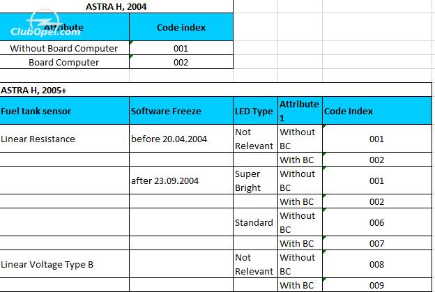

Cand il scanezi cu OP-Com ... la Info ... iti apare tipul de display . Normal Led sau Super Bright.
Repet ... daca e Super Bright 002. Daca e Standard Led sau Normal Led 007.

Sfatul meu este sa incerci cu un an de masina mai nou. De exemplu - masina ta este 2005 - selecteaza 2007 - Astra H poate asa vei gasi code index 007 sau 002.

Va atasaez o poza cu toate tipurile de display-uri pentru astra H ( mai putin TID ) in care sunt trecute Code Index-urile pentru fiecare.
