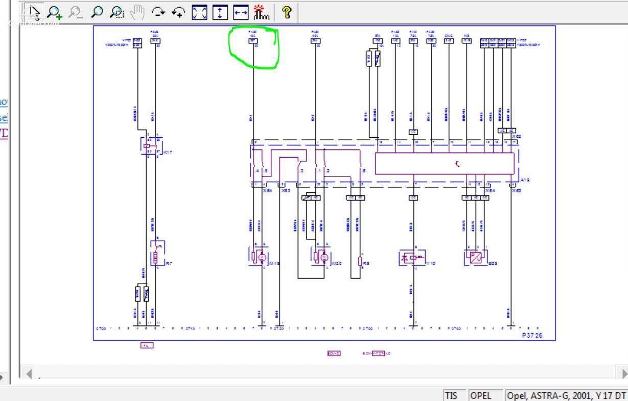

Sunt nou pe aici si as vrea si eu o parere despre o problema: am un opel astra g 1.7 dti si nu imi mai cupleaza electroventilatorul de pe radiatorul de apa.Care ar putea fi cauza.Va multumesc .

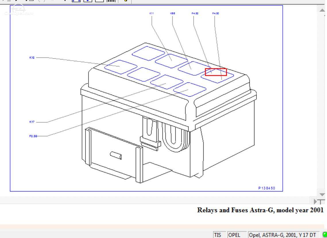

verfica prima data siguranta F4. 52, vezi mai jos.
nu merge pe nici o treapta de viteza?
vezi ca masina ta are trei tablouri de sigurante si din cite stiu in fiecare din ele sint sigurante in legatura cu aerul conditionat si racirea motorului.
verifica bine pe cea de care ti-am zis, cu aparat de masura sau lampa, nu doar vizual ca te inseala.

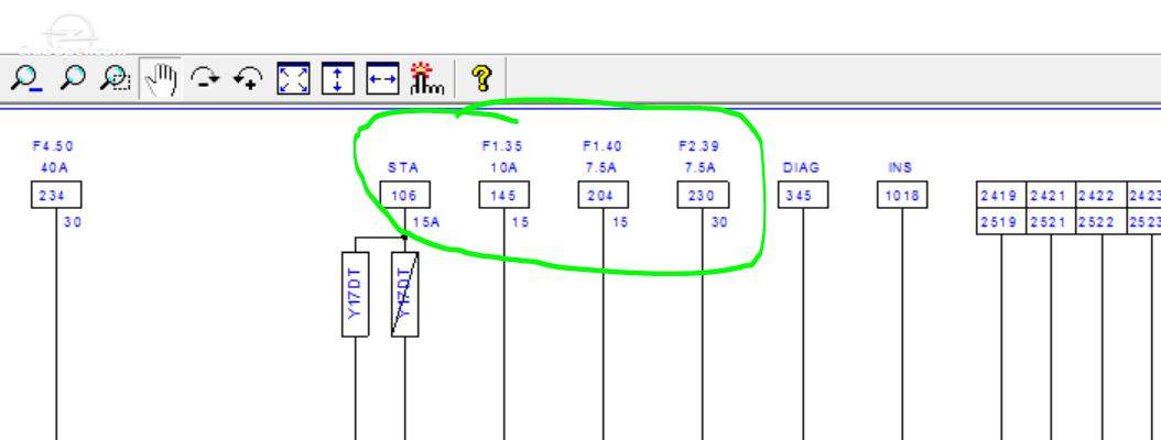

Siguranta asta este doar partea de forțã a ventilatorului.
In tabloul de la șofer verifica sig 35,39 și 40.
Sper sa nu greșesc caci inca nu am acces la schemã
P.S. - am ajuns acum
uite despre astea e vorba
daca e in regula trebuie vazut daca ajung apoi alimentarile acestea la modulul de comanda ventilatoare.
bineinteles ca cele doua sigurante de 40 de A de care ziceai mai sus trebuie sa fie bune amindoua.
daca ajung plusurile la modul si tot nu merge atunci poate modulul e defect, ecm defect sau senzorul de temperatura.
era bine daca faceai diagnoza si aveai codurile de eroare.
