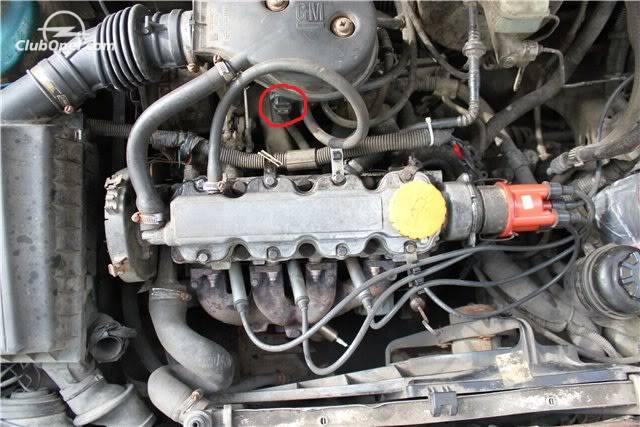

am facut testul agrafa la masina si mi-a dat eroare nr 16 !
16 Knock sensor 1 No change in voltage
ma poate ajuta cineva asta ce inseamna ?
  • cipickao
  • Mesaje scrise: 105
  • Masina: Zafira 2007 Z19DTL
Senzorul knock e situat sub admisie in spatele motorului si este prins de bloc cu un surub in dreptul cilindrilor.
Rolul lui este de a detecta detonatiile si de a transmite date la ecu.
Curata senzorul cu spray de contacte,verifica sa nu fie vreun fir rupt...gasesti si la dezmembrari.
