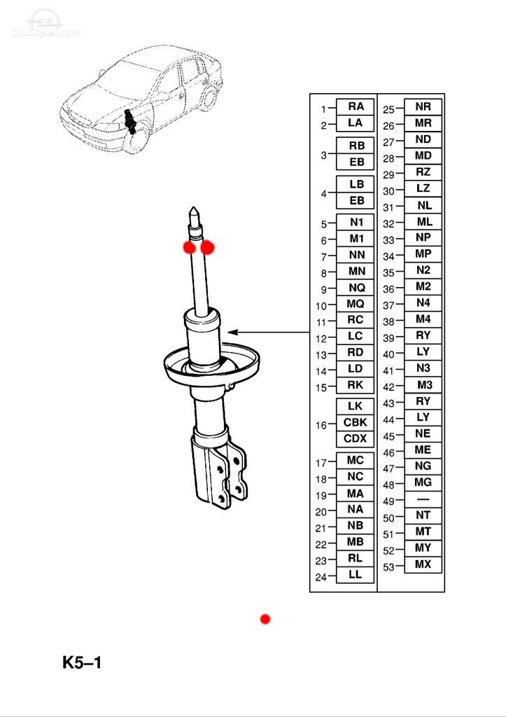

E destul de simpul. Ca sa poata demonta a sudat doua puncte pe axul amortizorului undeva spre capatul acestuia unde este piulita care strange flansa. Ulterior a uitat sa polizeze acele puncte si la denivelari mari cand amortizorul se comprima aproape de maxim acele puncte blocau cursa acestuia. Daca poliza ulterior acele punte nu aflam niciodata ce s-a intamplat si ma alegeam cu un amortizor compromis care ar fi inceput sa curga foarte curand. Poze nu am si nu stiu cum sa atasez unui mesaj.
Se vede in ilustratie, punctele rosii sunt sudurile facute de mecanic.

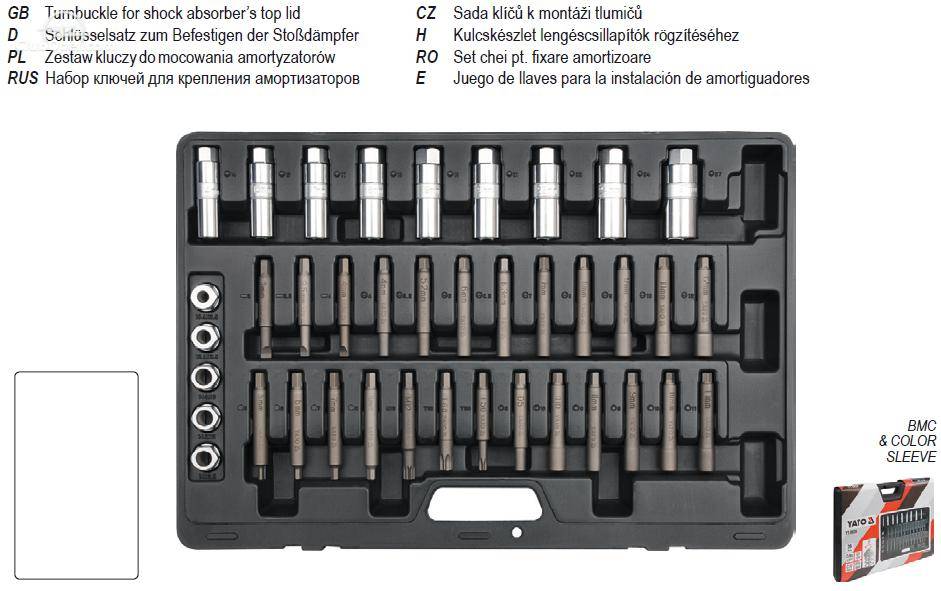

cad o trusa de desfacut amortizoare isi amortizeaza pretu in cateva luni

nelulepra a scris:E destul de simpul. Ca sa poata demonta a sudat doua puncte pe axul amortizorului undeva spre capatul acestuia unde este piulita care strange flansa. Ulterior a uitat sa polizeze acele puncte si la denivelari mari cand amortizorul se comprima aproape de maxim acele puncte blocau cursa acestuia. Daca poliza ulterior acele punte nu aflam niciodata ce s-a intamplat si ma alegeam cu un amortizor compromis care ar fi inceput sa curga foarte curand. Poze nu am si nu stiu cum sa atasez unui mesaj.
Si pilite punctele de sudura tot nu mai era ca inainte atat de fin,in timp va scapa ulei.Un mecanic de 2 lei, 90 % din problemele mecanice de la masina mea le fac singur si de 10 ori mai bine decat multi mecanici. 😶 asa ca cine se pricepe,mai bine isi repara singur si ramane cu banii de manopera in buzunar.
