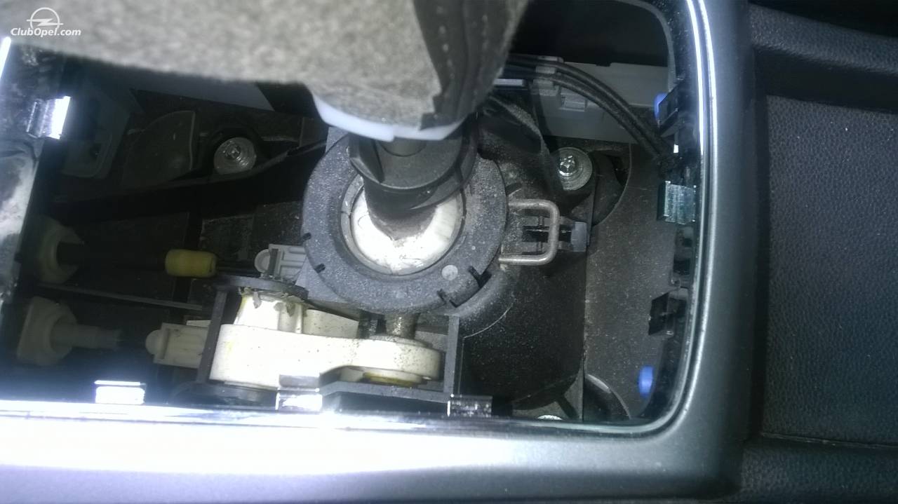

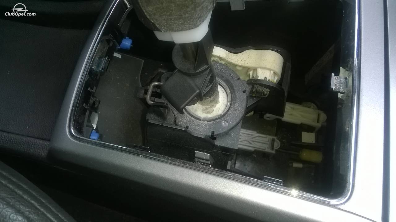

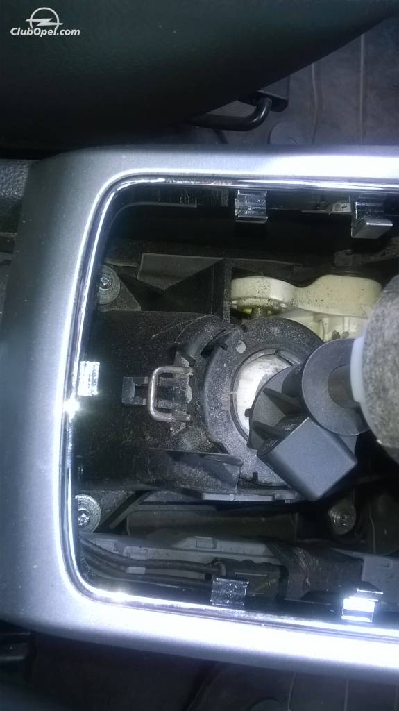

Salutare!, Am cautat pe forum rezolvare la problema mea, dar nu am gasit ceva concret, si am creat un nou subiect.
Problema: joc timonerie de la punctul mort spre stanga. Am desfacut husa schimbatorului, am gasit problema , dar nu stiu cum sa o rezolv....
Ceva sfaturi?

Nu cumva e nuca uzata? si are joc? asa pare din video

Pai din gamalia aia joaca....se vede in video...dar se poate repara sau schimba doar elementul defect?

Chit de reparatie si se rezolva'

faci tu dintr-un PET

merge mult si bine, iar estetic, nu se vede nimic din interventie
