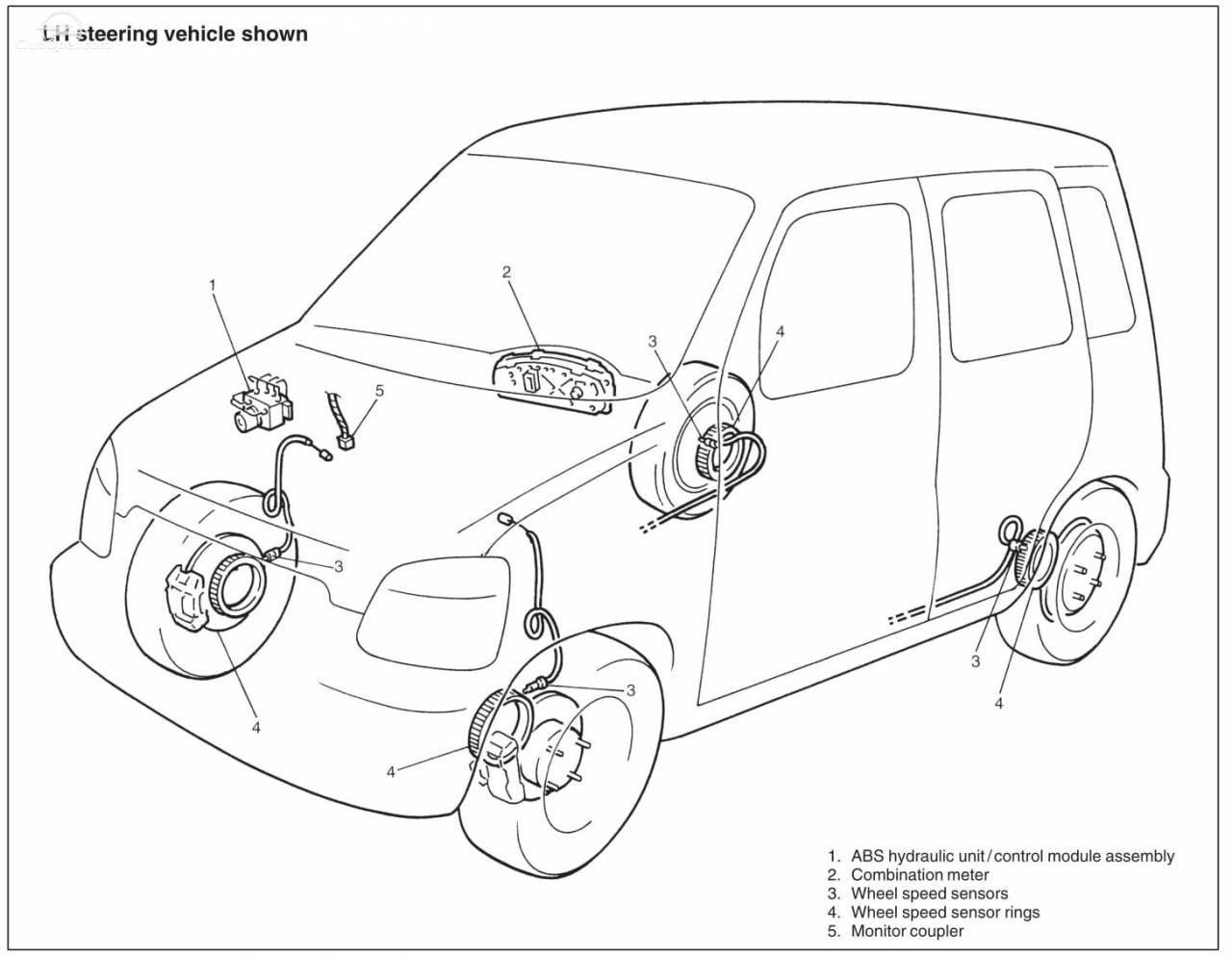

salutare am o agila din 2001 motor 1,0 si am o problema cu abs. acesta sta tot timpul aprins de citeva zile. am verificat sigurantele de sub capota si de sub bord, am verificat prizele si cablajele de desupt si tot sta aprins.poate are cineva o idee care ar putea fi cauza. multumesc anticipat.
  • cangri
  • Mesaje scrise: 5,296
1 senzor la roata
2 fire
3 calculator ABS (tester)

Salut...aceeași probla cu ABS-ul. si la AGILA mea.merg cu becul aprins de câteva luni. Am fãcut resetarea dar degeaba...becul sa aprins când am luat o curba .Am schimbat rulmenții fata și tot degeaba.Cum este poziționat senzorul? Mulțumesc
  • PL500
  • Mesaje scrise: 1,151
  • Locatie: CURTEA DE ARGES
  • Masina: Agila 2001 z12xe 1.2i
Sunt 4 senzori corespunzatori celor 4 roti.
Verificati integritatea lor si a cablajelor.
