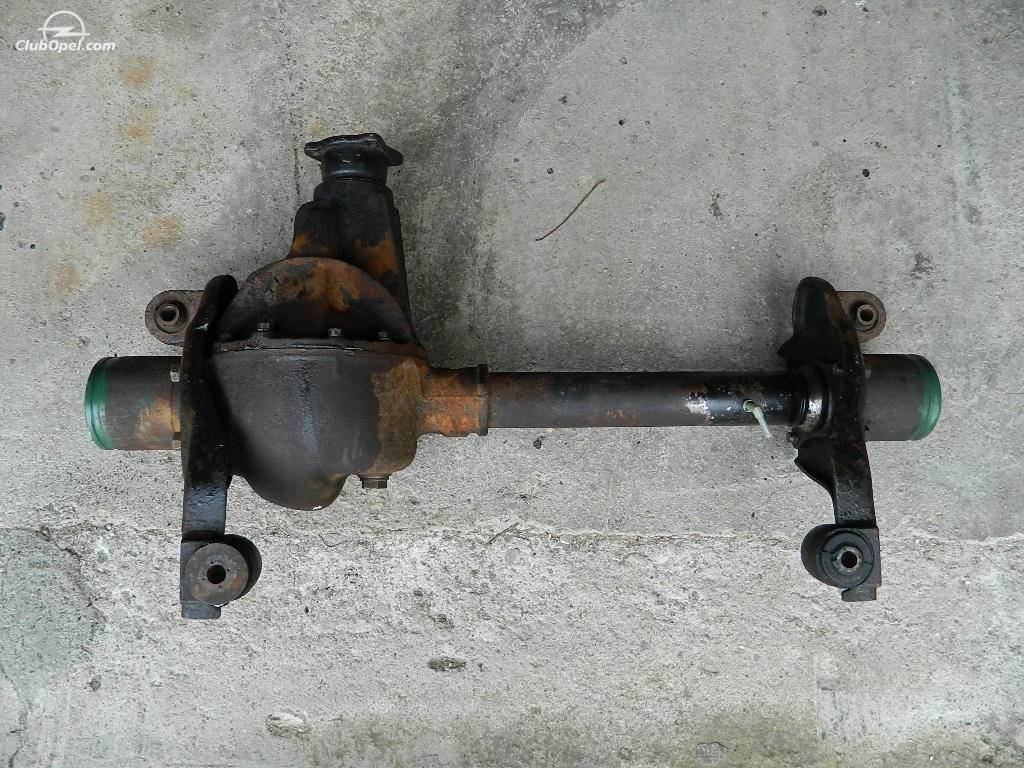

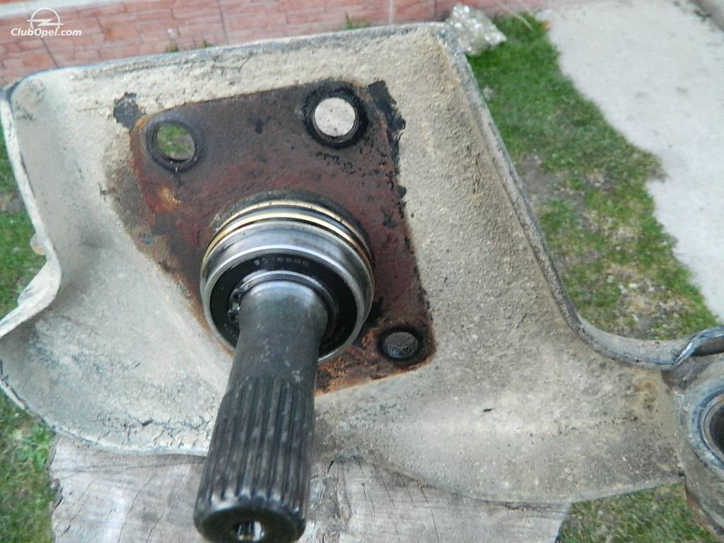

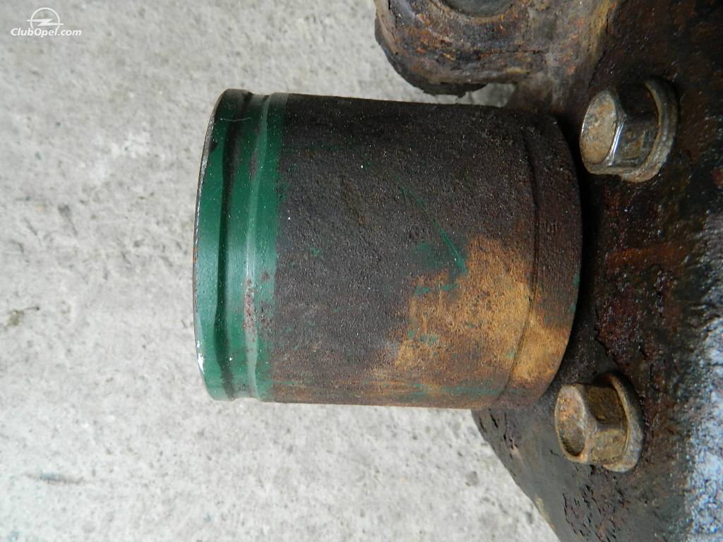

Nu ºtiu cum e la B-uri, dar dacã sistemul de prindere al grupului e asemãnãtor cu A-ul, pun câteva poze, poate-þi faci o pãrere:
Aºa aratã laA-uri. Ca sã scoþi planetara din grup, trebuie sã dai grupul jos ºi sã desfaci ºuruburile din imaginea a doua.
Cuplarea în 4x4 la tine se face doar din distribuitor (reductor), diferenþialul faþã e cuplat permanent cu planetarele ºi roata.

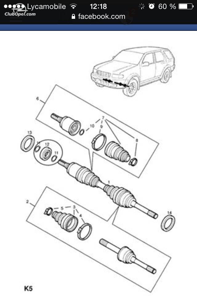

Salut, nu trebuie desfãcut grupul pe fata pentru a da planetara jos. Eu am dat-o jos mai greu ca a trebuit sa desfac ambi pivoti ca nu am putut sa desfac capãtul de bara. Sunt doua șuruburi care tine capacul de la cuplaj si sunt prinse in sasiu, la prima impresie aici ca demontezi masina dar trebuiesc desfãcute si rulmentul scos intr-un fel de pe planetara ca la mine el sa spart si nu am mai avut ce scoate. Si langa rulment e o cutie cu un capac de aluminiu care trebuie dat jos si acolo se face cuplajul, cand ai a vezi cum se cum se cupleazã nu o sa iti vina sa crezi ca e posibil asa ceva, e o furca care trage o " roata dintata" de vreo 3cm latine. Am cumpãrat rulmentul si tre sa il montez dar vreau sa ma mai documentez cu punerea la loc. Si cam asta ar fi imaginea cu ansamblu ala, bafta multa.
