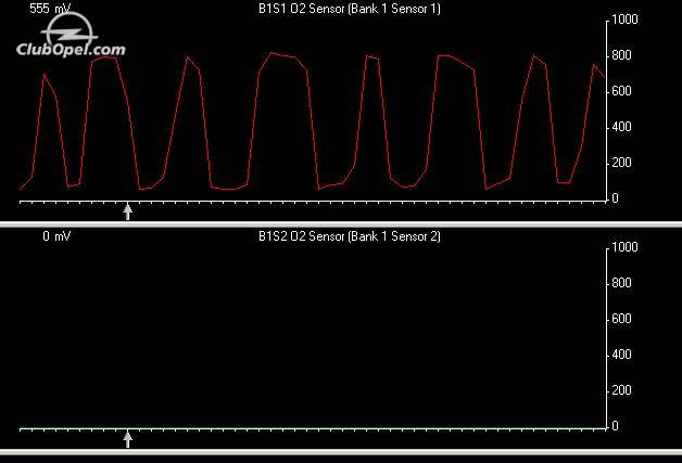

Dupã 1 zi de la schimbarea totalã a eșapamentului, cel vechi avea spart racordul flexibil, s-a aprins becul galben al motorului. Eroarea apãrutã este P0136 (2) O2 sensor voltage too low pentru sonda 2, dupã catalizator. Tensiunea în mV se duce ușor cãtre 0, dupã pornirea motorului și rãmâne acolo.
Sonda lambda a fost datã cu vaselinã albã 1500 grade, pe filet, înainte de montaj. Mufa a fost datã cu spray electronic cleaner. Sonda a trebuit încãlzitã la flacãrã pentru a o putea scoate de pe țeava veche. La catalizator s-a pus garniturã nouã. Motorul merge bine.
Tensiune 0 înseamnã cã oxigenul citit în eșapament e egal cu cel atmosferic. Sau pe acolo. Amestec sãrac dupã catalizator.
Care ar putea fi cauzele, dupã pãrerea mea:
- eșapamentul sã aibã o pierdere de gaze
- amestec sãrac în motor (cauze pot fi multiple)
- sondã defectã (mai puțin probabil, totuși reacționeazã la oxigen.
Alte idei?
  • liviu2004
  • Mesaje scrise: 2,282
Si un video cum arata semnalele sondelor. Ciudat fenomen.

liviule, i-ai dat de cap la eroare?
  • liviu2004
Da, am schimbat sonda lambda 2 si tot esapamentul.
