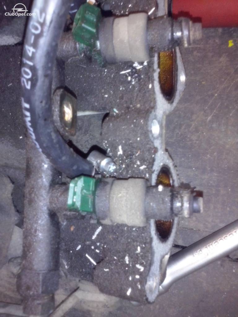

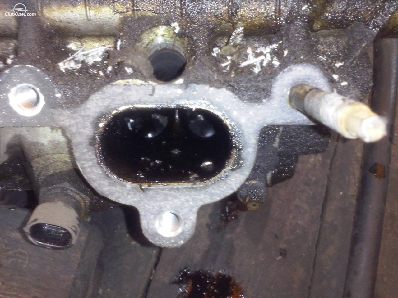

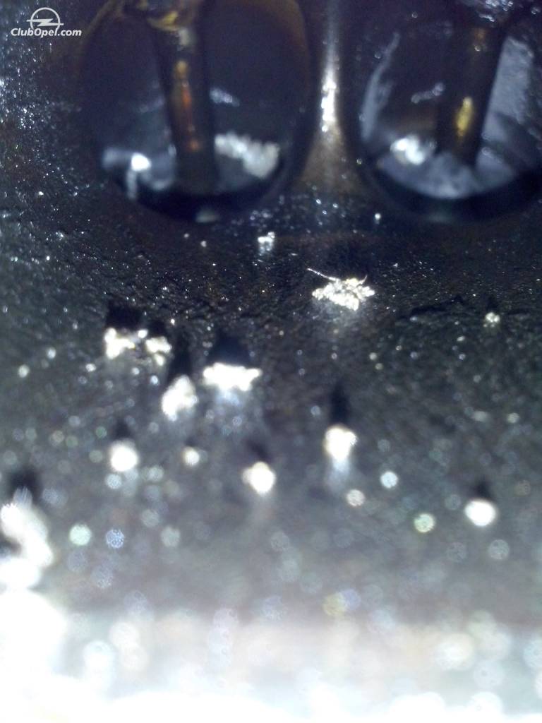

Scandal mare dupa montajul unei instalatii de gaz pe masina unui prieten de-al meu...curios unul dintre 'specialistii' care aparuse din partea montatorului sa ne convinga de faptul ca spanul in supape nu dauneaza grav motorului ...fusese subalternul meu acum 10 ani ,de atunci doar imbatranise putin ,de laudat se lauda la fel,si de prost era si mai prost....
Recomand inainte de predarea masinii pentru montaj sa se ceara test de compresie....dupa nu va grabiti sa va bucurati orice corp cazut in admisie este preluat in timp puteti avea surpriza ca la o acceleratie mai puternica sa inceapa motorul sa se balbaie...nu-i trece de la sine,nu mergeti la pus ulei si turat in blana ca veti avea daune inzecit.
P.S. pentru linistea dvs. nu uitati sa plecati cu factura si garantia in buzunar....in caz de probleme ulterioare ,chiar si dupa ceva timp,ordinea este revenire,mers la alt service,nota constatare,factura si platesc baietii sigur prin tribunal...daca nu cadeti la intelegere ca noi.Vor deconta si platforma in caz ca ramaneti in drum inclusiv zilele de penalitati daca este masina pe firma ca in acest caz ....informati-va inainte de motoda de gaurire folosita de ei ca altfel veti avea gaura in buget.

Asa tampenii am vazut acum cam 5 ani poate 7, pe langa consum de ulei injectoarele de gaz jucau in admisie balalau, aer fals la greu...

Situatia asta e bataie de joc ,intr-o imagine se vede ca nu s-au obosit macar sa sufle spanul de pe galerie adica minimul de aspect al unei lucrari,furtune taiate prea scurt ,traseul liniei de gaz si instalatie electrica trecuta intre caroserie si...bara stabilizatoare,banuiti ca la fiecare groapa mai mare bara aia turtise totul ....e jale cu minimul de calificare cerut perntru a face asemenea modificari pe masinile oamenilor.
