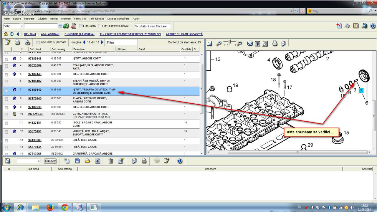

La Z17DTH pinioanele de la arborele cu came sunt tot pe pana la la 1.9?
Am vazut ca la 1.9 apar forfecari ale penei....

Tocmai aici e hiba... ca porneste fara informatie de la acel senzor.
Deci vede ceva gresit acolo....
Iti spuneam sa verifici stifturile de la pinionele axelor cu came...

Am schimbat pinionul!
