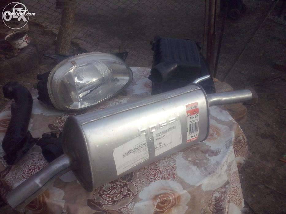

  • ioneltm
  • Masina: Corsa 1998 X10XE
  • Cont inregistrat: 20 Feb 2014
Am mare nevoie de ajutor.
Sunt posesorul unei Corsa B din 1998, motor X 10 XE, careia vreau sa-i inlocuiesc toba finala.
Am gasit una Bosal, dar care e, conform codului, pentru motor de 1.2.
Constructiv, pare a fi la fel cu cea de 1.0
Stiti cumva daca difera prinderea sau diametrul la imbinarea cu cea intermediara?
Risc sa nu se potriveasca?
  • dancuciureanu
  • Mesaje scrise: 16,458
E la fel
  • ioneltm
Multumesc!
