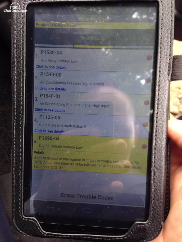

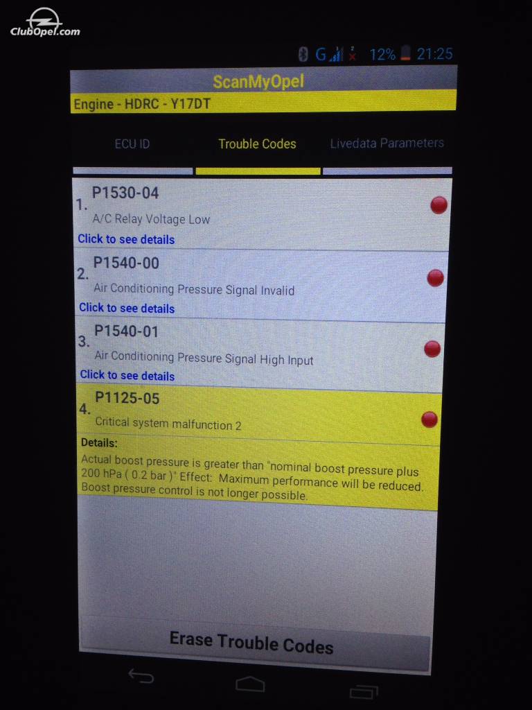

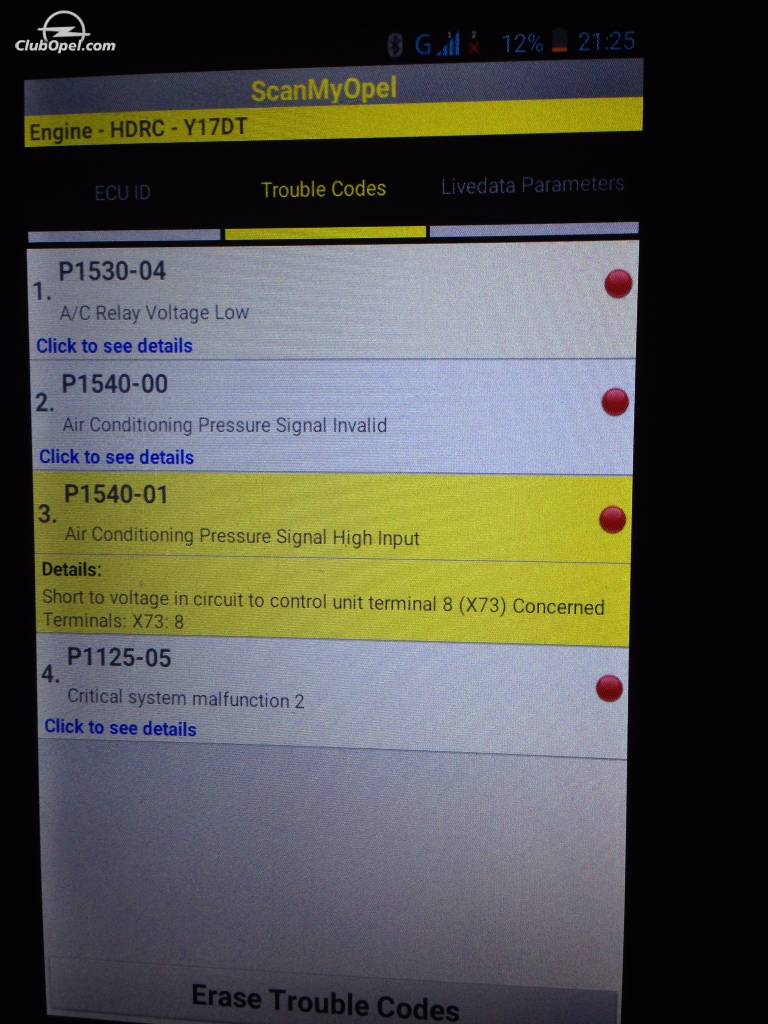

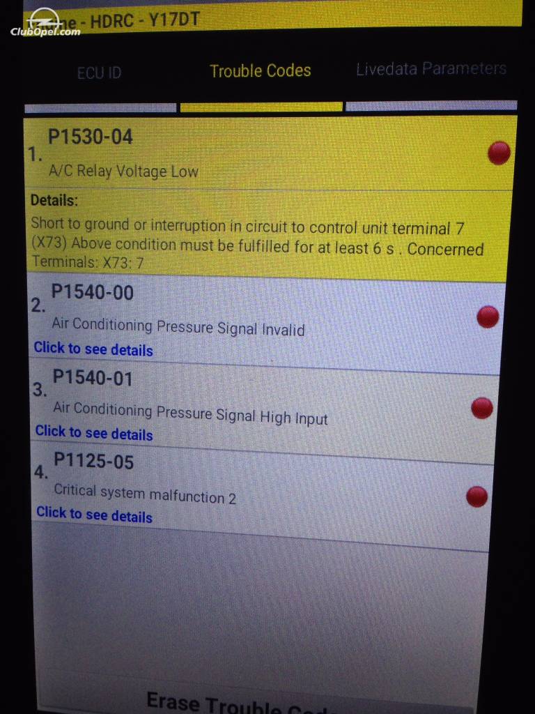

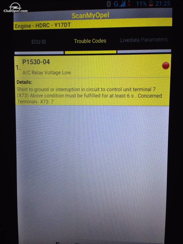

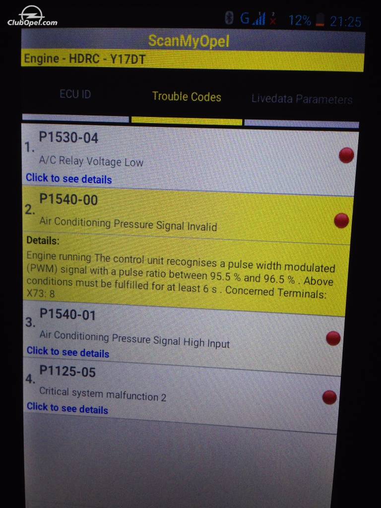

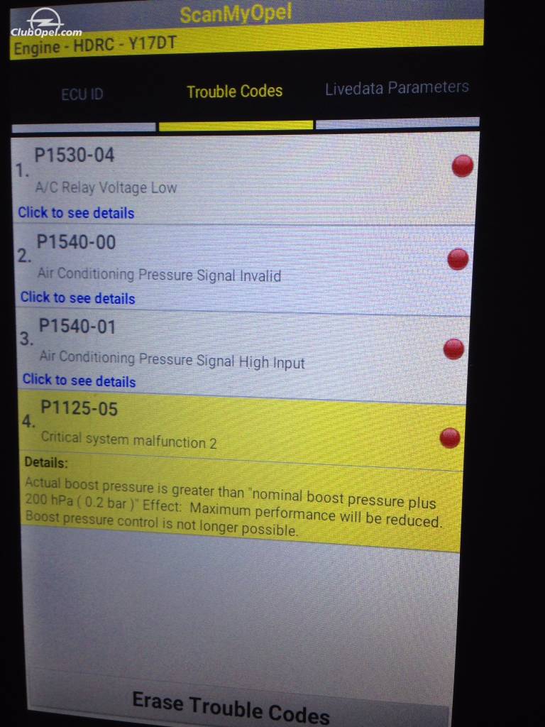

salutare colegi, sper sa poata sa ma jute cineva cu erorile astea ce imi apar, multumesc.

Macar sa ma ajute cineva sa imi zica cine e x73 ? Ecu ? Ecm?
  • Mesaje scrise: 7,042
Salut.
X73 este una din cele 2 mufe de pe ECU, mai exact cea din spate cum te uiti la motor.
Erorile gen P15.. sunt cauzate de sistemul A/C, lipsa freon in instalatie.
Eroarea P1125 poate fi cauzata de electrovalva turbo sau calculatorul pompei de injectie.
Daca vrei, cauta-l pe @dancuciureanu pt. rezolvare.
