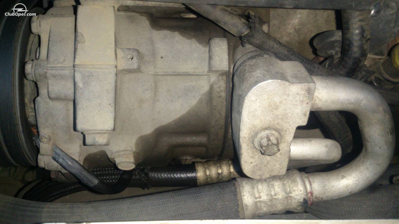

Salutare,
Am descoperit cã am un defect la compresorul de AC, și anume pierde gazul prin spatele capacului unde are o garniturã/supapã, și nu în spatele compresorului pe la ambreiaj. Întrebarea mea este dacã se reparã compresorul, și dacã da, unde aș putea merge.
Mulțumesc anticipat!

Nu am putut edita, si cam asa arata compresorul:

nu stiu daca se merita sa il repari cred eu,unul sh se vinde undeva la 150-200 de lei,daca are probleme in corp si nu este de la garnitura,posibil ca daca il repari,dupa sa faca iar....

@vallyku Am fost la un service si i-am schimbat garniturile plus o pasta izolanta. Problema era de fapt de la un furtun, era spart, dar s-a rezolvat. Multumesc oricum de raspuns !
