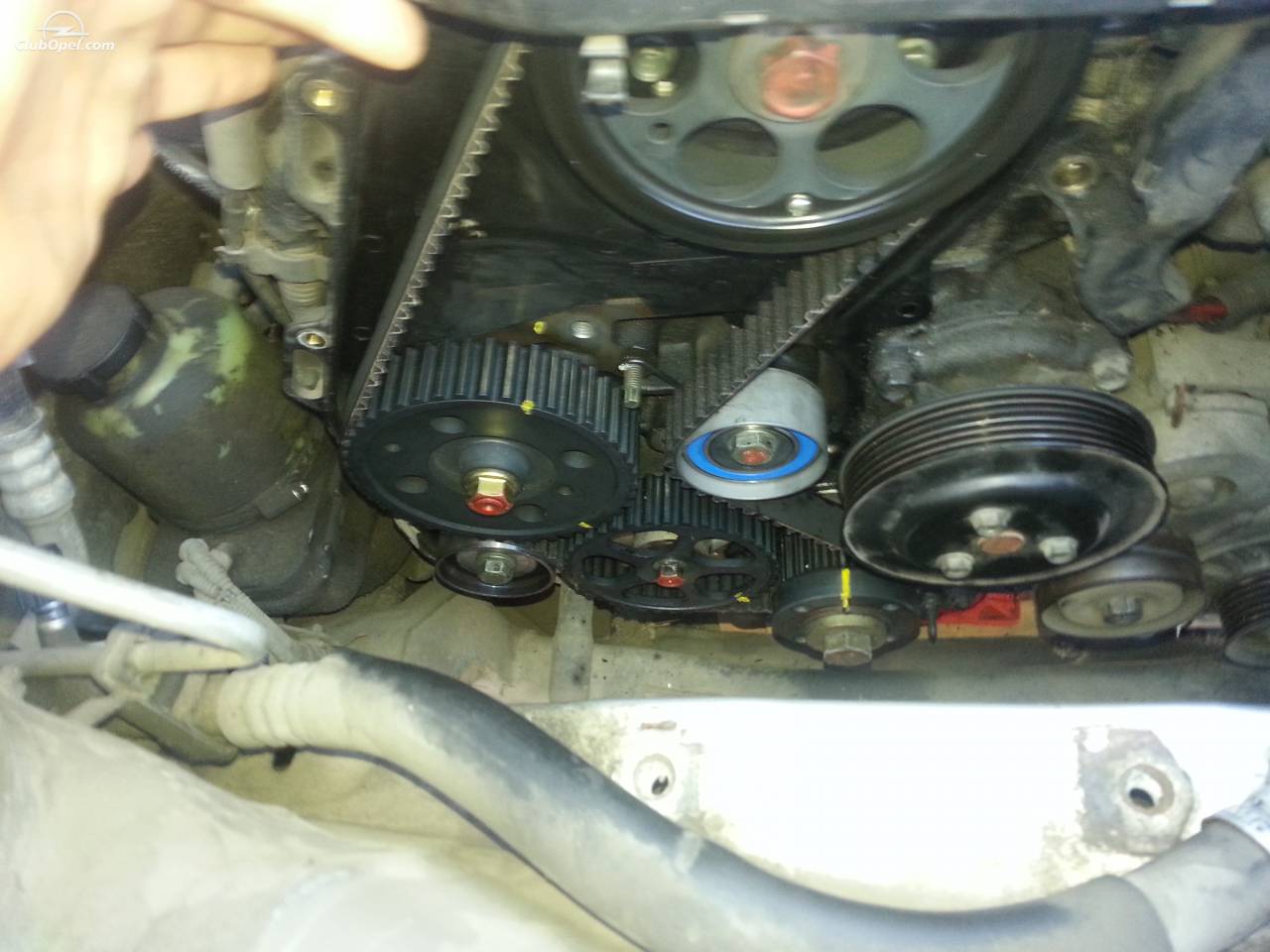

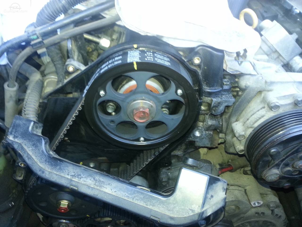

Salut!Revin cu cateva noutati in legatura cu problema pe care o am.I-am schimbat distributia(curea Gates,role-INA),filtrele(motorina,aer,ulei) ulei(Castrol Edge 5W-40),i-am curatat EGR-ul(a fost o mizerie de nedescris acolo,din pacate mizeria din galeria de admisie nu am reusit sa o curat,asta implicand automat demontarea ei si nu am avut timp si pentru asta) si se simte o diferenta clara in felul in care trage motorul,e mult mai bine acum!Asta se datoreaza filtrului de combustibil,pentru ca toate aceste operatiuni le-am facut in zile diferite si diferenta a fost sesizabila dupa inlocuirea filtrului de combustibil.Curatarea EGR-ului nu a fost sesizabila,dar sigur motorul "respira" mai bine.Toate operatiunile le-am facut singur,cu ajutorul informatiilor de pe ClubOpel!Nu am reusit s-o calc mai mult de 130 km/h,deci nu stiu daca acum depaseste 150 sau nu.I-am verificat axul turbinei si nu are joc,deci este in parametrii.I-am schimbat releul bujiilor si eroarea P0380 inca persista,deci nu releul este de vina.Ciudat este ca am verificat bujiile incandescente cu Ohm-metrul,iar valorile au fost 7,7,17,7 Ohmi(de la distributie spre volanta).Bateria de la aparatul de masura e pe duca(arata aprox 5 Ohmi in scurt pe electrozi),deci cred ca eroarea P0380 este datorata bujiei cilindrului nr 3,care are o valoare diferita fata de celelalte.Masina porneste intodeauna la sfert de cheie,deci e exclus ca toate bujiile sa fie defecte.Nu inteleg cum naiba bujia aia are o rezistenta mai mare fata de celelalte,daca era arsa era o chestie,dar cresterea rezistentei e cel putin ciudata pentru mine!Poate stiti voi de ce se intampla chestia asta!In curand o sa imi vina interfata Op-com,sa vad valoarea parametrilor in timp real.O sa va spun ce valori o sa obtin la test!O sa inlocuiesc si bujia aia,sa vedem daca dispare eroarea P0380.Va tin la curent cu noutatile!O seara buna tuturor si multumesc pentru sfaturi!Cateva poze cu schimbarea distributiei..Mercedesul e fosta mea masina(a ramas in familie,e la frate-miu..😊)
