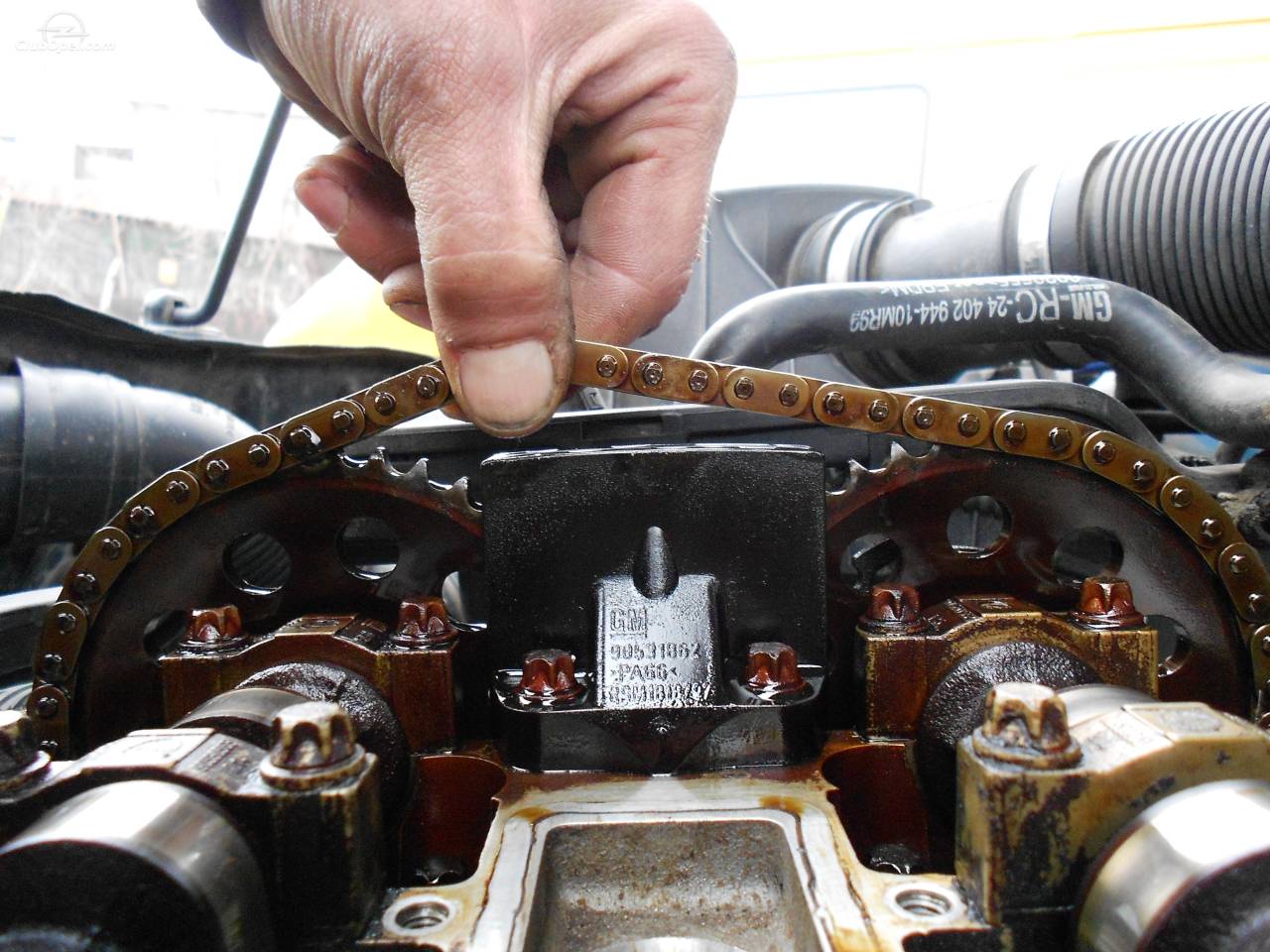

Cea mai bune proba e sa dai capacul negru de la culbutori jos si sa tragi cu mana de el. Daca poti sa ridici de el inseamna ca e slabit.
Daca e bine intins nu poti trage de el .

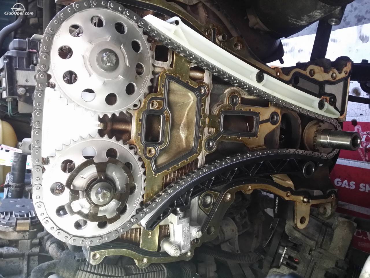

Eu l-am schimbat la 182 000 km cand am luat-o. si arata asa....
Bine e sa o schimbi....depind prea multe de ea.

Intinzator , lant, patine, semering si daca rotile dintate de la axe came au uzura si alea se schimba.
Fara trusa KM nu iese treaba buna si iti pare rau dupa bani!
