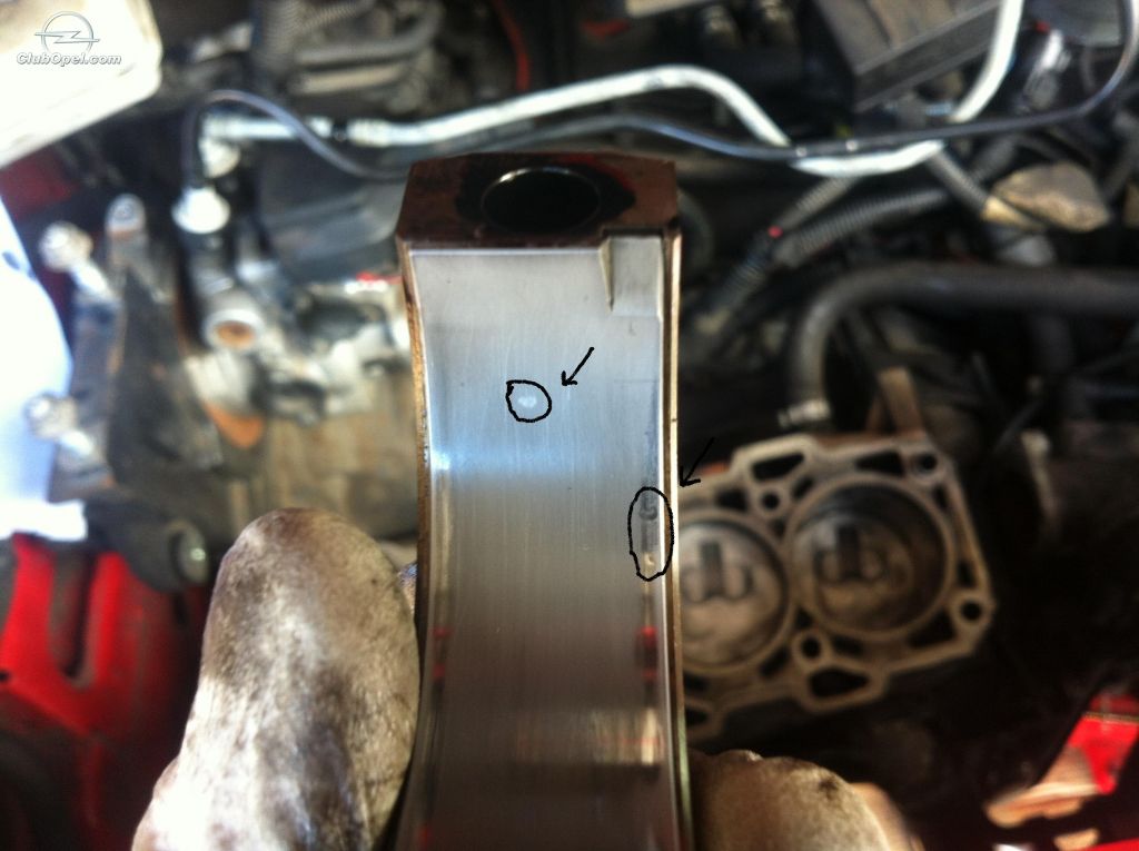

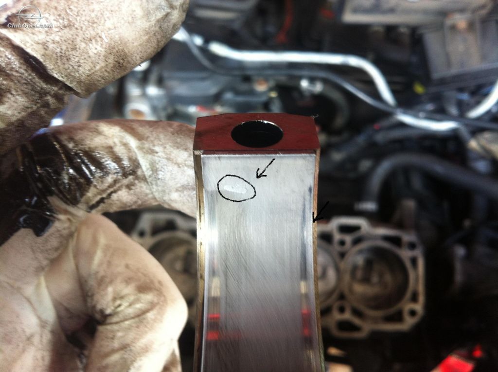

Deci am desfacut si baia de ulei si am miscat de biele si au putin joc, doar ca jocul vine din piston, care are putin joc in cilindru.... mentionez ca toate patru pistoane joaca la fel....
Am scos cuzinetii si am observat ca, cuzinetul 1 si 4 au cate o mica urma de uzura... Va pun si niste poze: Cuzinet 1
Cuzinet 4:
Oare necesita schimbare? Sau mai merg?
Daca se schimba este neaparata rectificarea vibrochenului?

Dupa scoaterea fiecarui piston si verificarea bolturilor, care erau in regula, am recurs la schimbarea cuzinetilor de pe biela deoarece aveau cateva semne de uzura, cu alti cuzineti pe cota standard. Am pus cuzineti standard deoarece cei vechi nu erau foarte uzati, iar vibeochenul nu l-am mai rectificat doar l-am frecat putin cu o curea de alternator intoarsa invers(adica nu cu partea cu canale), pt indepartatea impuritatilor de pe vibrochen. Atentie, dupa acest procedeu sa verificati gaurile ungere, acest procedeu mi-a fost spus de catre un mechanic batran. Acuma cat este el de bun sau nu va las pe voi sa decideti...
Am dus chiuloasa la verificat si mi-sa spus ca este un pic ovalizata si ca trebuie rectificata(desi nu am avut probleme cu ea), deci am recurs la rectificarea ei si la schimbarea garniturilor de la supape pt ca erau uzate...
Dupa o inspectie mai amanuntita a pistonelor am observat ca pe partea de sus erau pe fiecare din pistoane urme de lovitura doar ca slsi pistoanele si supapele au scapat ne vatamate....
Am montat totul la loc si i-am dat cheie si minune totul este perfect...
Acuma marea mea problema este sa imi dau seama ce batea...ca doar am dat jos si am pus sus distributia de vreo 5 ori nainte sa desfac motorul si tot timpul fcea la fel....Iar acum tot eu am pus-o si este perfect... Cine stie oare ce o fii avut....
