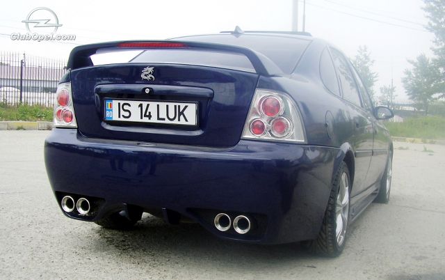

Vreau sa schimb toba stock cu una sport si vreau ceva asemanator cum sunt tobele din imagine dar nu pe ambele parti doar pe partea cu soferu sa ii pui, si ce ma intereseaza cel mai mult daca o toba sport are sau nu sita in interior pt ca din cate stiu eu tobele sport nu au sita, si daca o toba sport mareste consumul de carburant,mentionez ca vreau sa o pun pe o astra g 1.6 16v.Ceva sugestii indrumari de unde as putea cumpara un astfel de tobe cu evacuare dubla

OdenisG ce mi-ai dat u in linku ala e mult peste buget eu vreau doar finala cu modelu de tips din poza

Omegga daca nu ai citit bine ce am scris mai citeste odata te rog si apoi spune ce ai de spus. Eu am zis toba finala nu vorbim de tips, deci toba ex cum este cea originala de pe masina are sita cu gauri nu stiu exact cum arata o toba in interior dar am gasit un desen si mi-am facut o ideea de cum arata o toba in interior, si eu am intrebat odata unde asa putea gasi o toba sport cu tipsurile ca din poza de am pus-o eu sau si separat daca gasesc tipsuri sa cumpar si a doaua intrebare a fost daca o toba sport are in interiorul ei sita pentru ca am vazut pe diferite site-uri la descrierea produsului ca o toba sport nu are sita de aceea are un sunet asa agresiv si vroiam sa ma lamureasca si pe mine cineva care stie.Multumesc

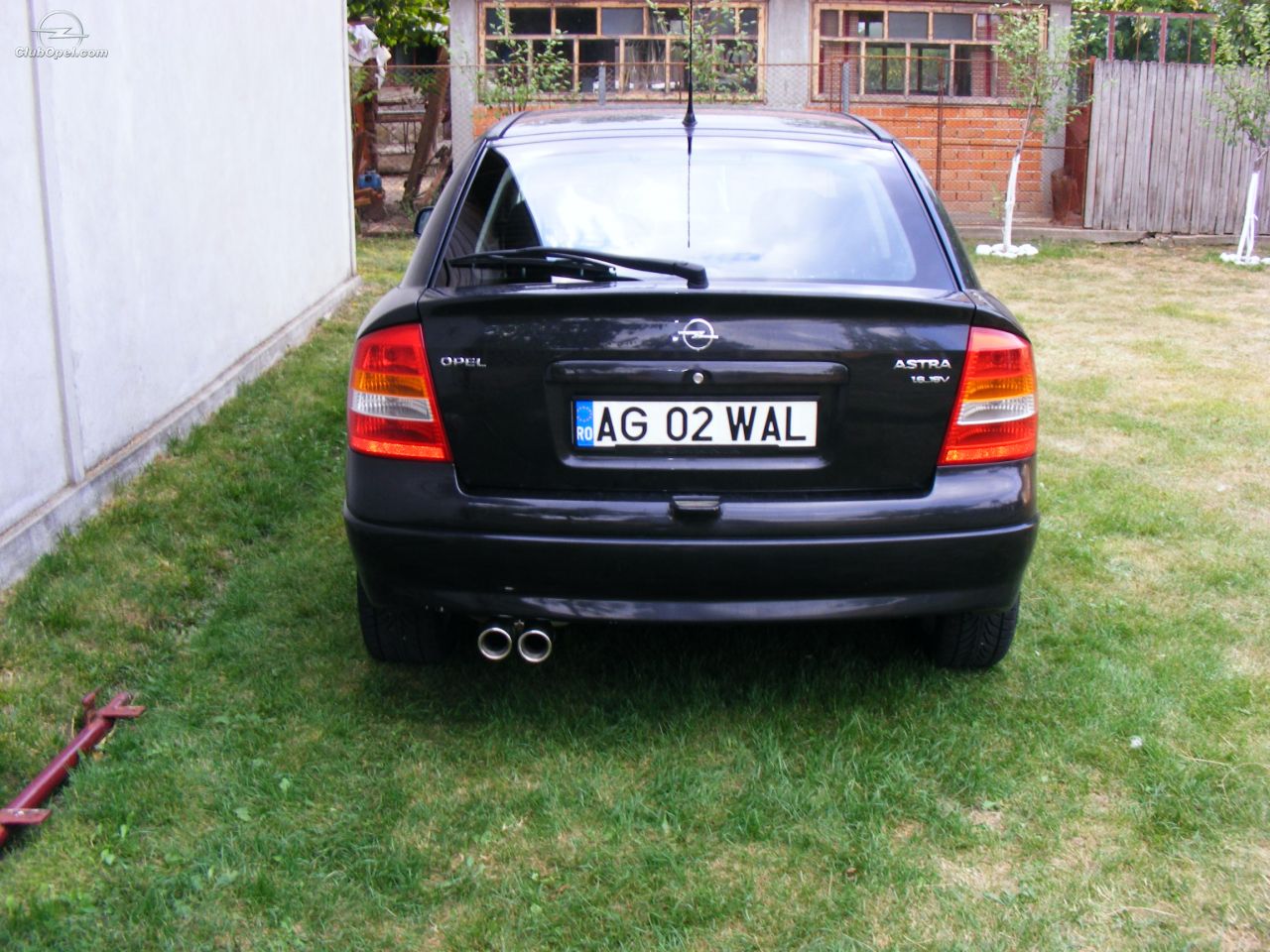

0megga pe toba stock din fabrica am pus tips uite aici poza cu masina mea
Eu vreau sa schimb doar toba finala cu o toba sport si alt model de tips, da vreau si un alt sunet(sunetul acela agresiv infundat)ai poza sus unde am scris primu post
