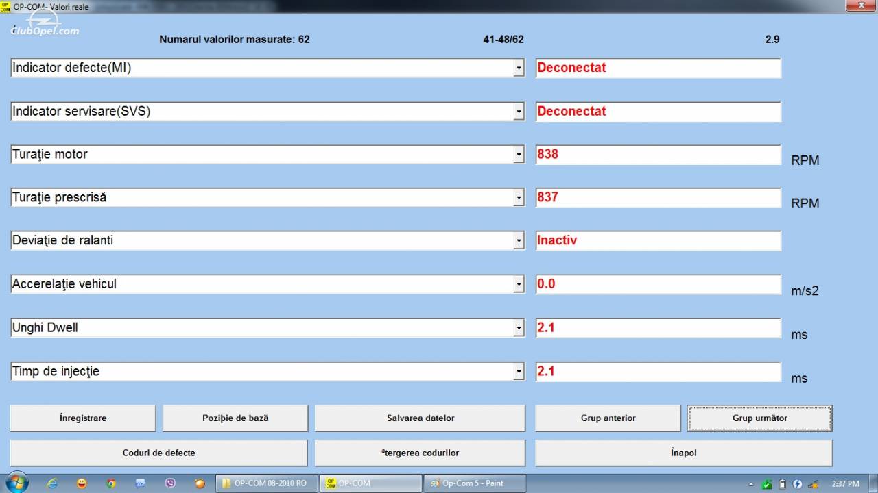

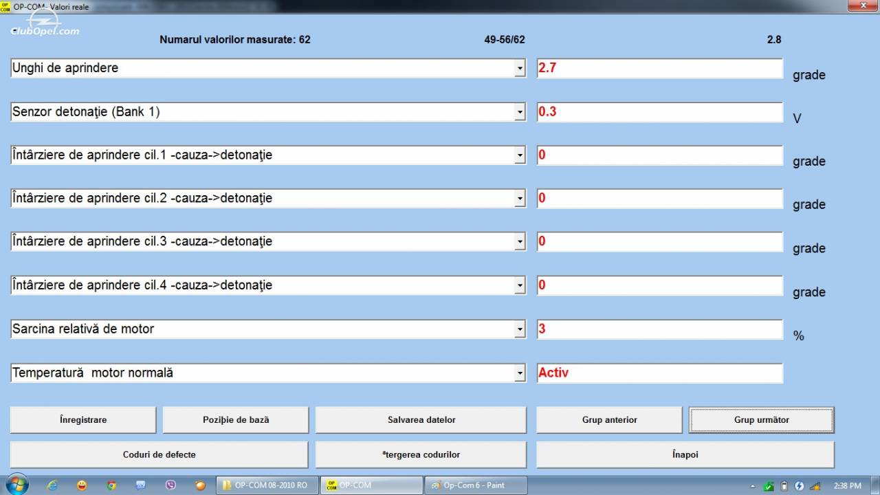

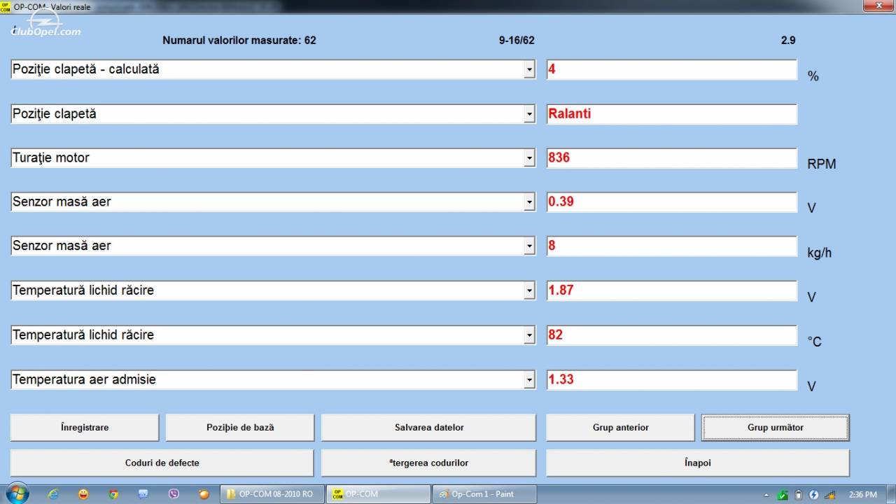

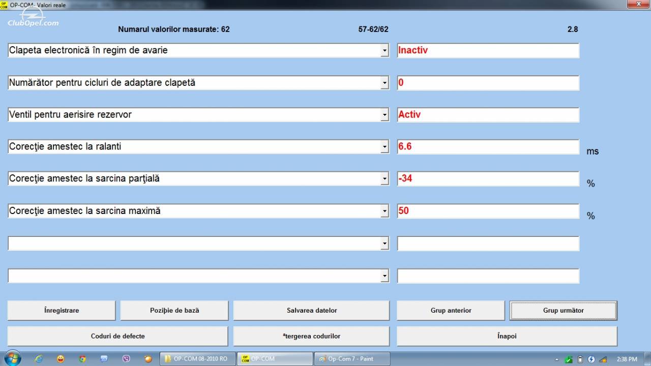

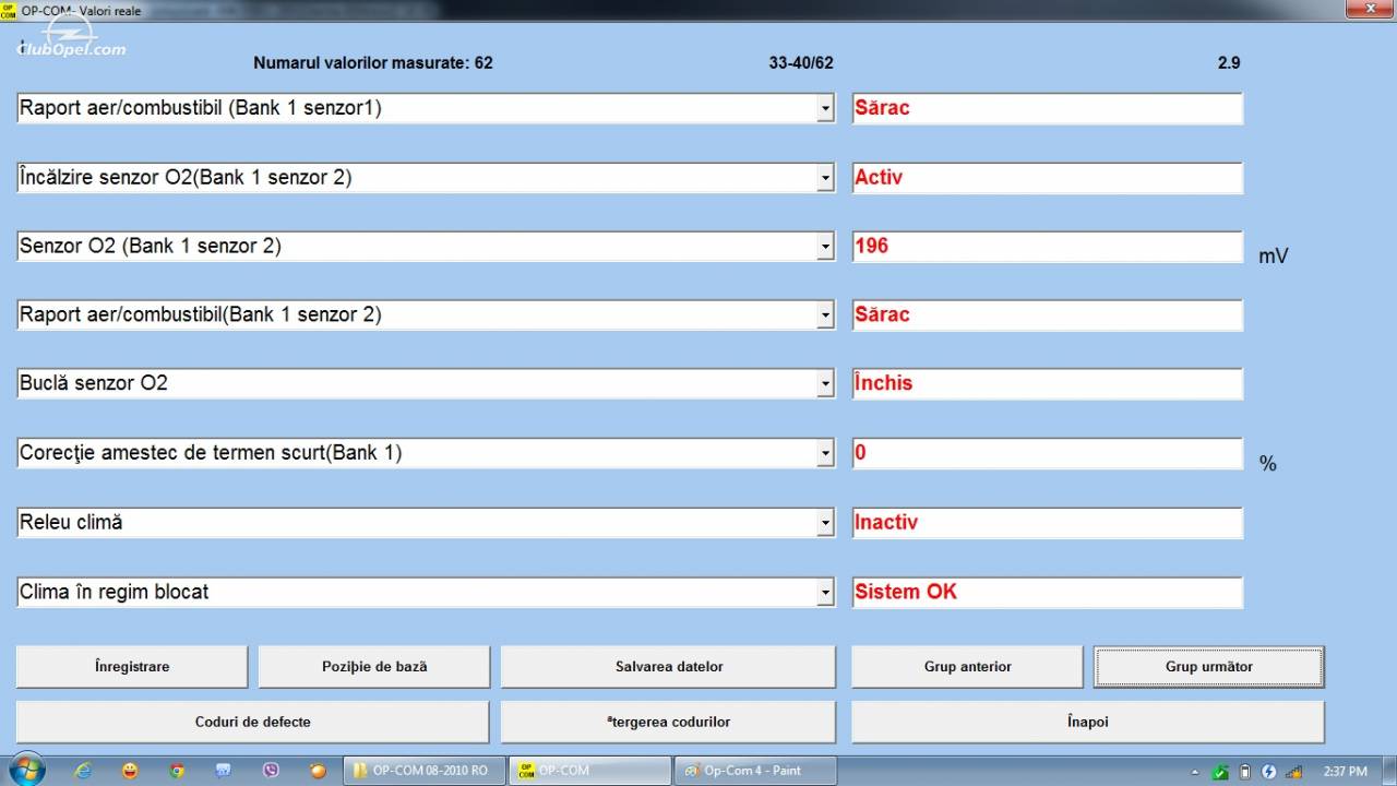

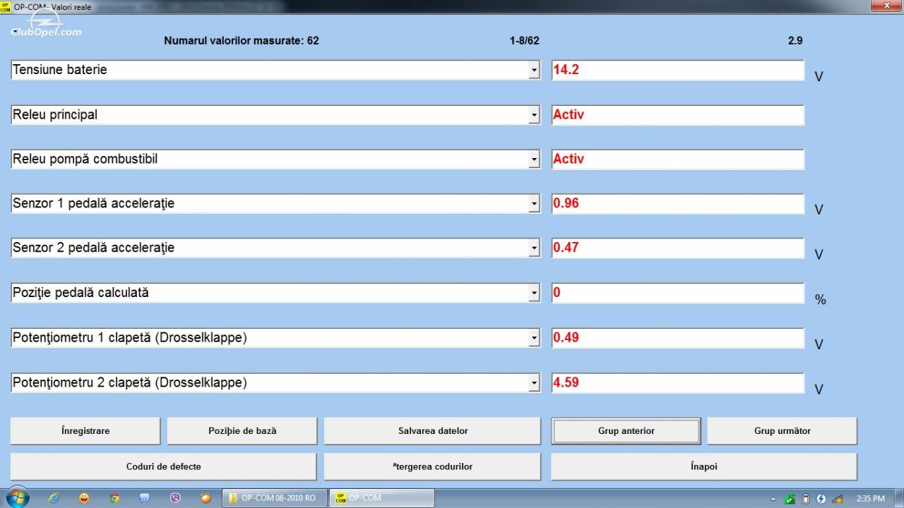

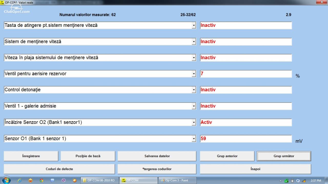

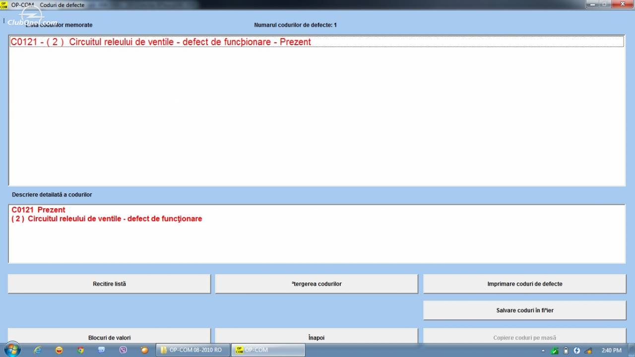

Salut de cateva saptamani sunt posesorul unui Vectra B Z18XE 2001 145.000 pe Ceas , cand am cumparat masina avea martorul ABS aprins in bord , am stiut ca este o problema frecventa la acest tip de masina asa ca nu m-am speriat , problema este ca intre timp mi sa aprins martorul Check Engine si cum am un Op-Com am descoperit eroarea P0170 , m-am documentat stiu despre ce este vorba dupa mai multe incercari , teste , etc am ajuns la concluzia ca este debitmetrul ,, dar am multe alte nelamuriri legate de valorile aratate in tester , deci daca ma poate ajuta cineva sa imi explice daca valorile afisate sunt okay as fi profund recunoscator . ( Fac si cinste )
De specificat valorile sunt cu motorul la ralanti , temperatra de lurcu normala .

Schimba debitmetru de aer si mai fa un tester. Dupa ce schimbi debitmetru de aer curata clapeta de acceleratie si supapa EGR

Salut ,multumesc de raspuns, clapeta a fost curatata ,filtrele, bujiile sunt noi , egr nu are ,am vazut si.eu ca debitmetru are 7m3 la ralanti ... ar trebui sa aiba undeva la 10 din cunostintele mele ,cineva imi spunea de timpi de injectie ar trebui sa fie la 3,3 nu la.2.3 asa o fi ?

Este debitmetru dus....2 parametri iti arata asta , cantitatea de aer mica si temperatura in admisie.citita incorect. Nu cumpara decat original.
Duupa ce schimbi debitmetru mai faci un test. Iti dai seama ca amestecul tau e citit incorect din cauza debitmetrului si ECU actioneaza in consecinta...vezi ultimii parametri ``Corectii``
Poti incerca o curatare cu spray special debitmetru CFC, nu ai ce pierde. E cam 30 RON unul.

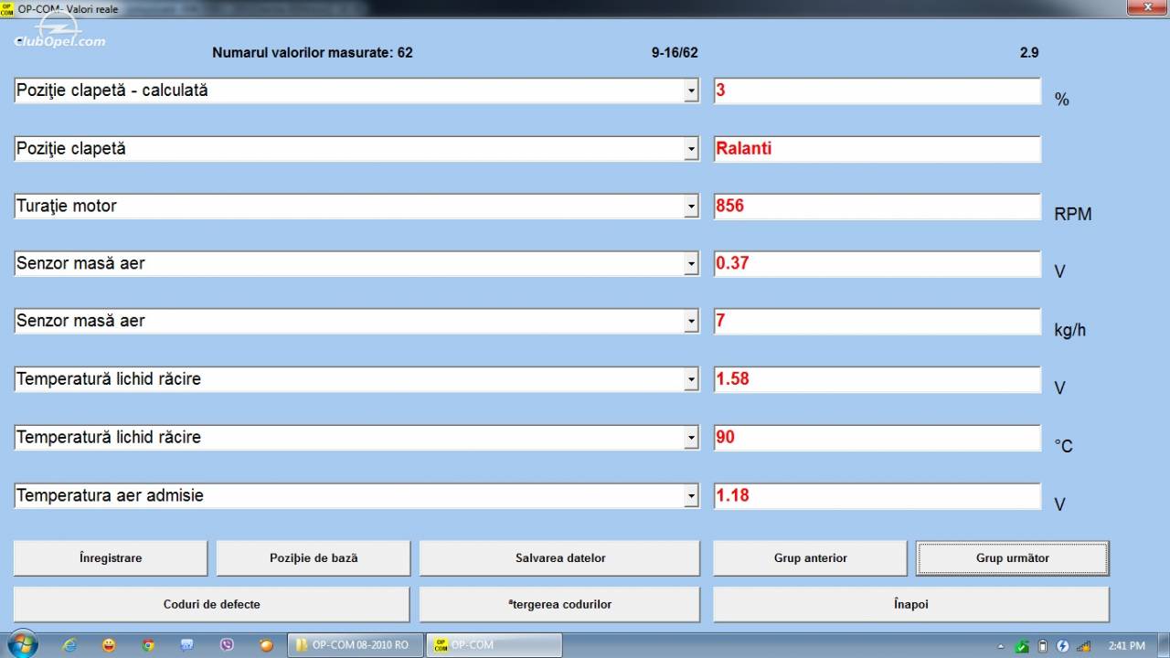

Azi l-am schimbat , sa schimbat si mersul masinii raspunde mai bine la acceleratie, merge altfel...ramane de vazut maine dimineata cu pornirea la rece si ar mai fi de vazut cu consumul cum sta, cu debitmetrul vechi am facut 500 de km cu 60 l in oras cu aerul pornit obtinand o medie de 9.7 in 500 km ...conform MID , mai am de rezolvat cu ABS-ul si gata.. Inca odata va multumesc pentru raspunsuri .

Salutare , redeschid oarecum topicul cu vesti proaste , desi am schimbat debitmetrul si totul parea ca merge ok am scapat de check engine-ul aprins si de eroarea P0170 numai pentru cateva zile, se pare ca becului i cam place sa stea aprins si pace problemele stau in felul urmator , am 2 prieteni cu aceasi motorizare adica z18xe de la care am imprumutat bobina lor pentru a face o proba intrucat dupa ce am schimbat debitmetrul si masina tragea fenomenal mi-a aparut misffire pe cilindrul 4 si eroare pe lambda , bun cum bujiile sunt noi si sunt exact specificatiei din carte am exclus bujiile ca fiind de vina si am trecut la inlocuirea bobinei cu una noua nu este ea mare firma se numeste Era si este Italieneasca , dar asta mai putin conteaza , bun si cum spuneam am schimbat bobina toate bune si frumoase motorul merge mai rotund raspunde mai bine la reprizele de accelerare chiar si in turatii mai joase, dupa numai 20 de km in afara Bucureștiului reduc pana in treapta a 3 a apoi pana in a 2 a si cand dau sa plec mai jn forta peeka boo check engine se aprinde motorul merge parca inecat , trag pe dreapta opresc motorul dau cheie sa plec iar mai rau ,mai mai ca nu pleca nu avea vlaga deloc parca era frana de mana trasa intr-un final trag de ea nah eram in camp reusesc sa plec de pe loc si odata ajuns acasa pun op-com pe ea supriza 8 erori de lamda 1 si cate o eroare de cilindru adica cilindri 2,3,4 ma mir ca nu a dat si pe 1 ca acolo ramaneam .
Bun dupa toata tarasania asta sterg erorile si isi revine oarecum la normal, si spun oarecum deoarece , cand i dadeam cate un sprit de la ralantii pana la 1500 2000 se ineca dadea in nas , enervat de toata situatia am zis ca azi e ziua care a pus capac si merita sa o tin turata la 3000rpm fara menajamete pentru a face cateva screen-uri la valori zis si facut am facut screen-uri dar la fel cand incercam sa-i dau sprit aceleasi simptome am pus mana pe bobina veche am montat-o pe masina de nervi am facut si cu bobina veche la fel 3000rpm in nervi plus screen-uri la valori , nu am avut timp sa le pun sa le vedeti si voi pentru ca sunt plecat de acasa si nu am luat laptopul cu mine .
Intrebarile mele sunt : din cauza sondei lambda poate da erori pe cilidrii , intermediara si finala sunt cam ruginite e posibil sa scape atat de mult incat sa imi dea asa erori , este posibil sa fie si de la compresie pana acum nu am masurat-o , ultimul plin l-am facut cu benzina de 98 o fi din cauza benzinei ? Un alt fenomen ciudat este ca am plecat cu ea la drum acum 30 de min afara era rece gen 24 de grade masina mergea fenomenal de bine tragea liniar fara intreruperi , pe masina am lasat bobina cea noua ,per total nu o recunoșteam fata de cum mergea zilele trecute numai zic de ziua de azi , de specificat ca figurile le face cand este foarte cald afara 30 de grade + si numai in treptele 2 si 3 cand ma dau la ea mai in forta. Sunt incantat de masina pana peste cap dar ma supara rau de tot ma prins si in niste momente naspa nu as vrea sa o las asa .... Poate ma puteti ajuta voi pentru mine variantele sunt epuizate.
