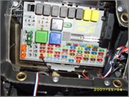

Salut.
Am un Opel Astra G cu clima.Pana acum mi-a mers, adica invarteam de rotita si pornea, pana cand intr-o seara cand am vrut sa o pornesc si am vazut ca nu vrea.Nu porneste nici dezaburirea pe spate, nici pe fata, nu porneste nimic.Este afisajul negru, nu se aprinde nici cand aprind farurile.
M-am uitat eu prin cartea masinii (o versiune luata de pe net in romana), am scos sigurantele care le indica cartea afara, le-am inlocuit cu cele de rezerva, dar imi este frica sa nu fie gresit cumva sigurantele.Am sunat un electrician care mi-a zis ca ar fi si din vina motorasului de la filtrul de polen, cel de sub torpedo.
As dori sa imi spuneti ce sigurante sa verific (daca le stie cineva pe cele de la ac/clima etc).
Si care ar fi eventualele cauze.Masina o sa pun pe tester cel mai probabil marti (24-09-2013).
Imi cer scuze daca mai era o alta discutie pe tema asta, am cauta cu "cauta orice..." si rezultatele care mi-au aparut au fost de genul: "nu pornete compresorul etc".Folosesc destul de rar forum-ul.

Salut.
Ar trebui sa verifici mai intai daca nu este iesita mufa din spate.
Chiar daca nu merge clima, iluminatul tot ar trebui sa porneasca la punerea pozitie.
Verifica siguranta nr. 38 - 10A

eu am rezolvat`o schimband siguranta (era arsa), nu pornea compresorul si se aprindea in bord un led (patratel cu stea in el)
