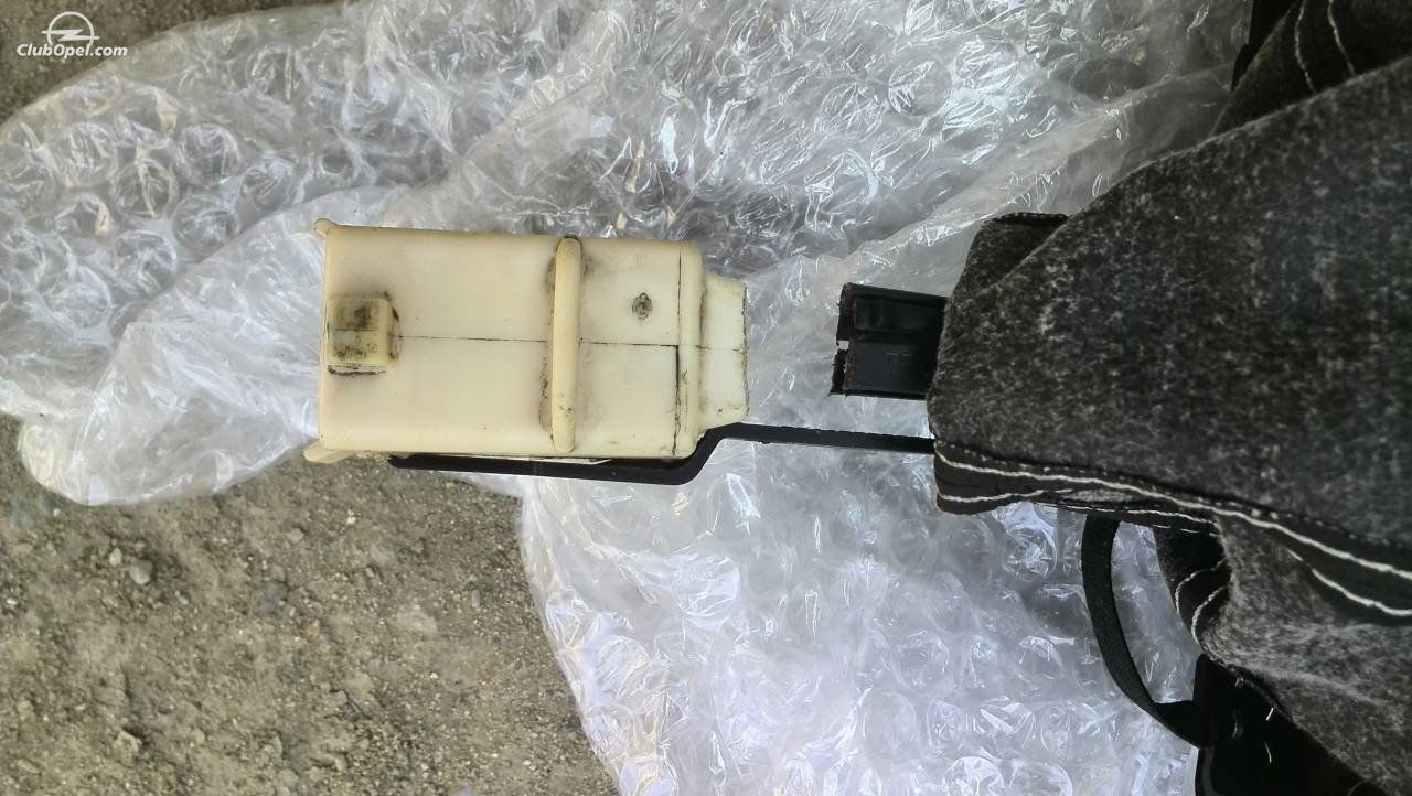

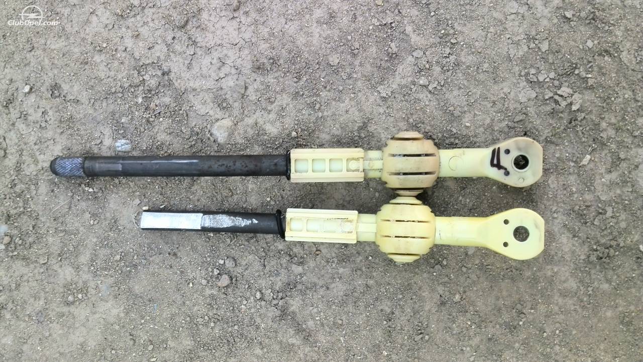

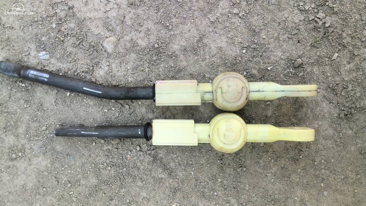

se indreapta tija si se scurteaza cu ~6cm

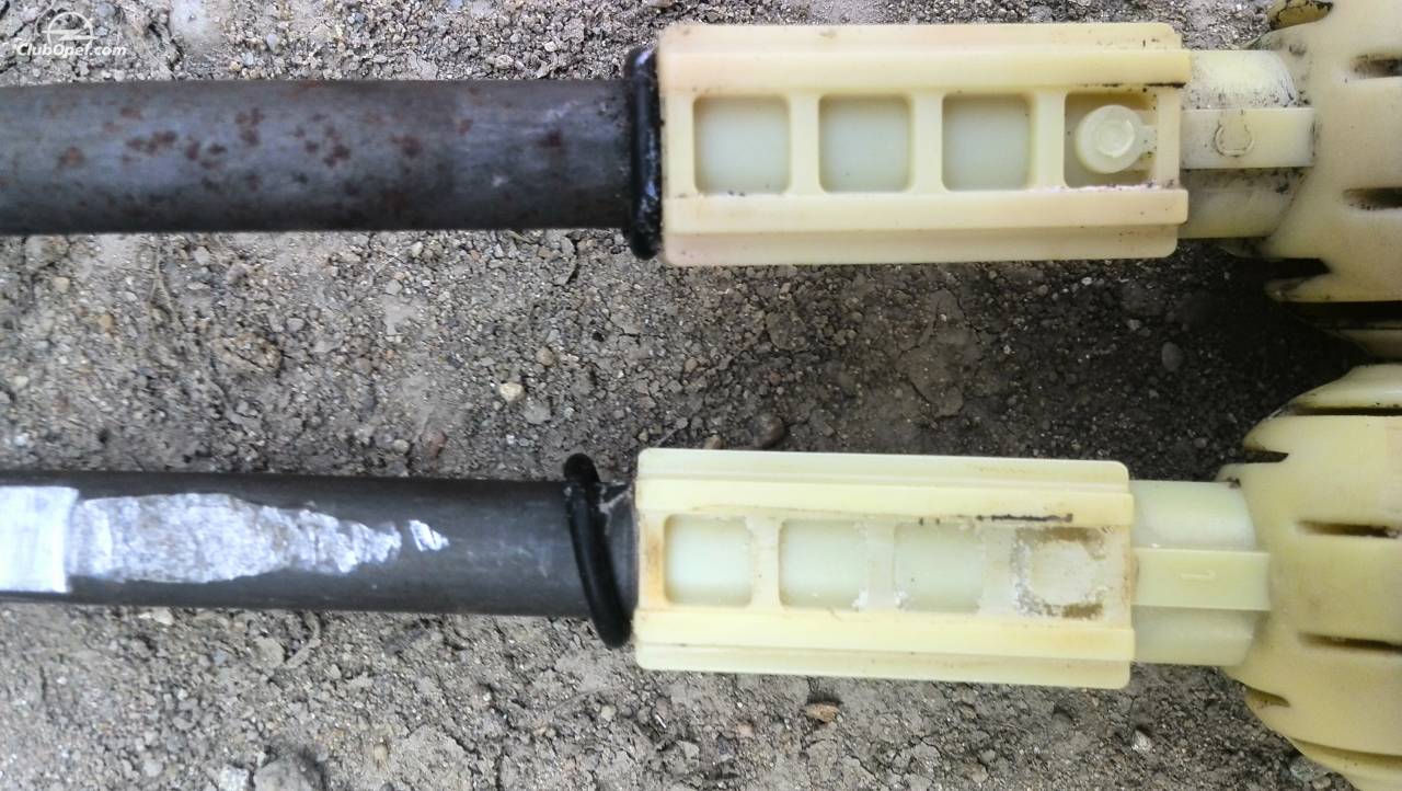

se polizeaza/indreapta profilul(doar fata si spatele) adancime 1mm, lungime 4-5cm

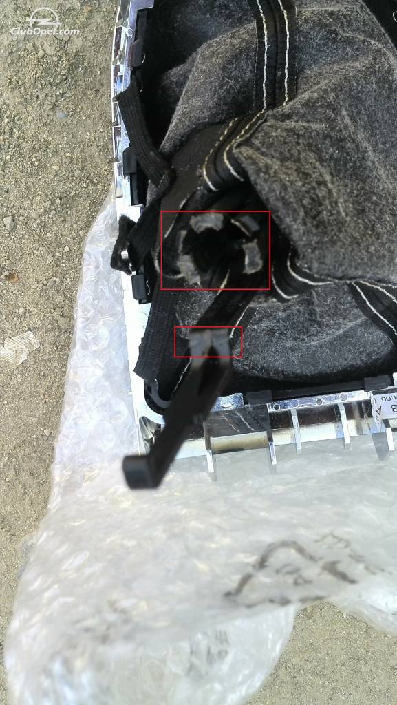

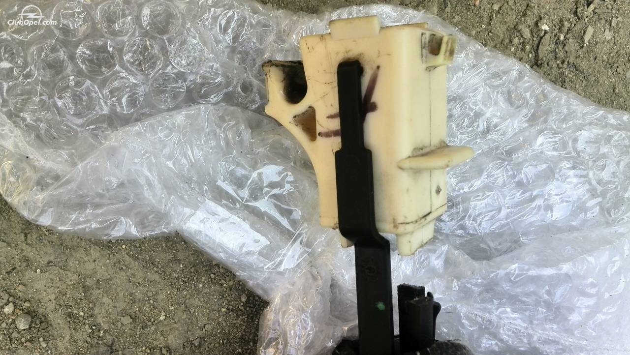

se polizeaza acele ridicaturi in plastic pentru o culisare mai buna

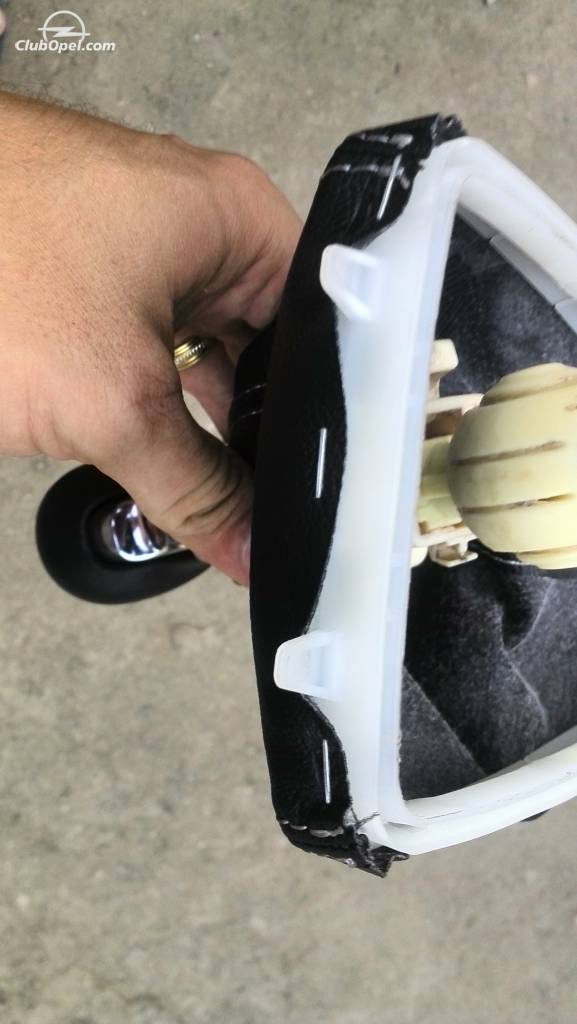

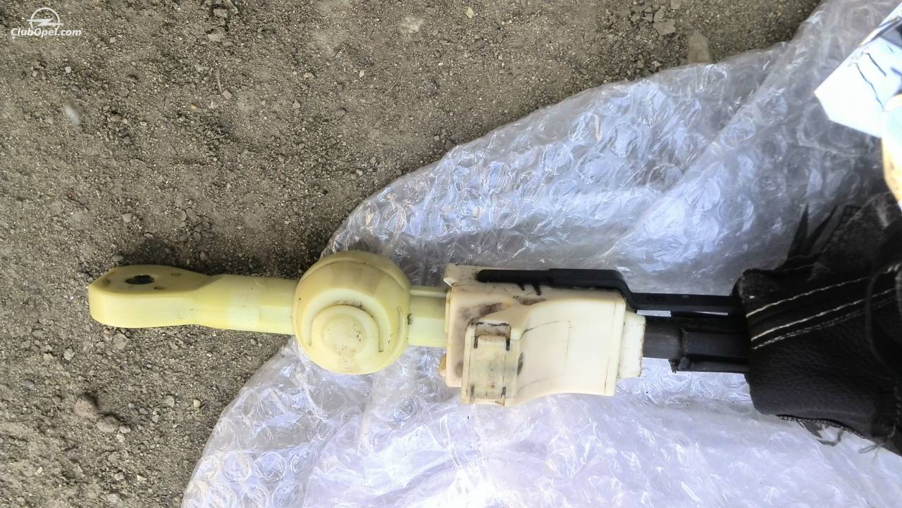

la nuca de Insignia se fac urmatoarele modificari

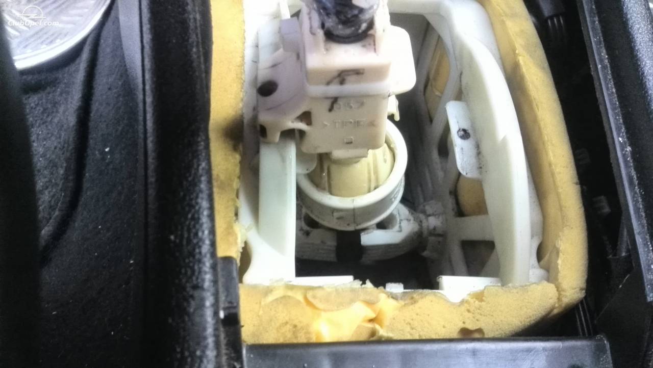

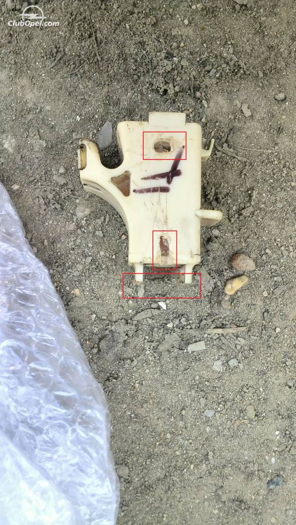

la piesa culisanta pentru marsarier urmatoarele modificari

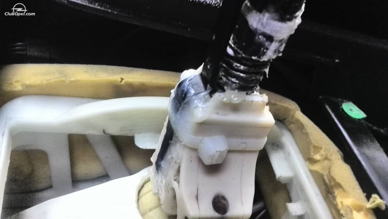

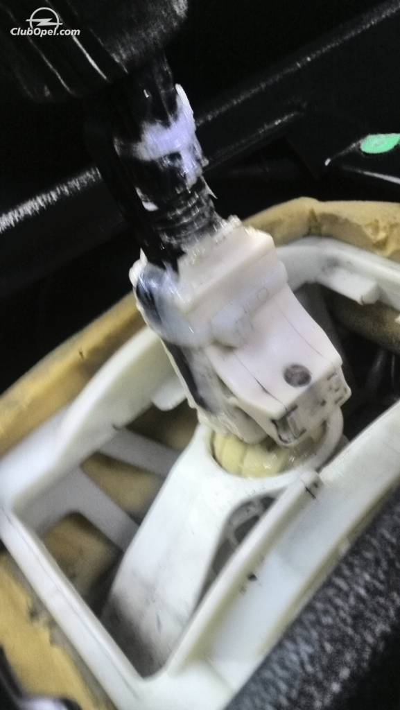

intre nuca si mecanismul culisant am introdus arcul de la vechea maneta, nu este necesar dar nici rau nu cred sa faca, am prins cu un colier lamelele de plastic ale nucii de tija si cu un colier lamela nucii de mecanismul culisant. Pentru lipire am folosit poxipol.

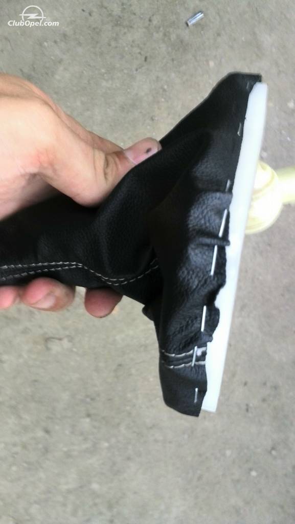

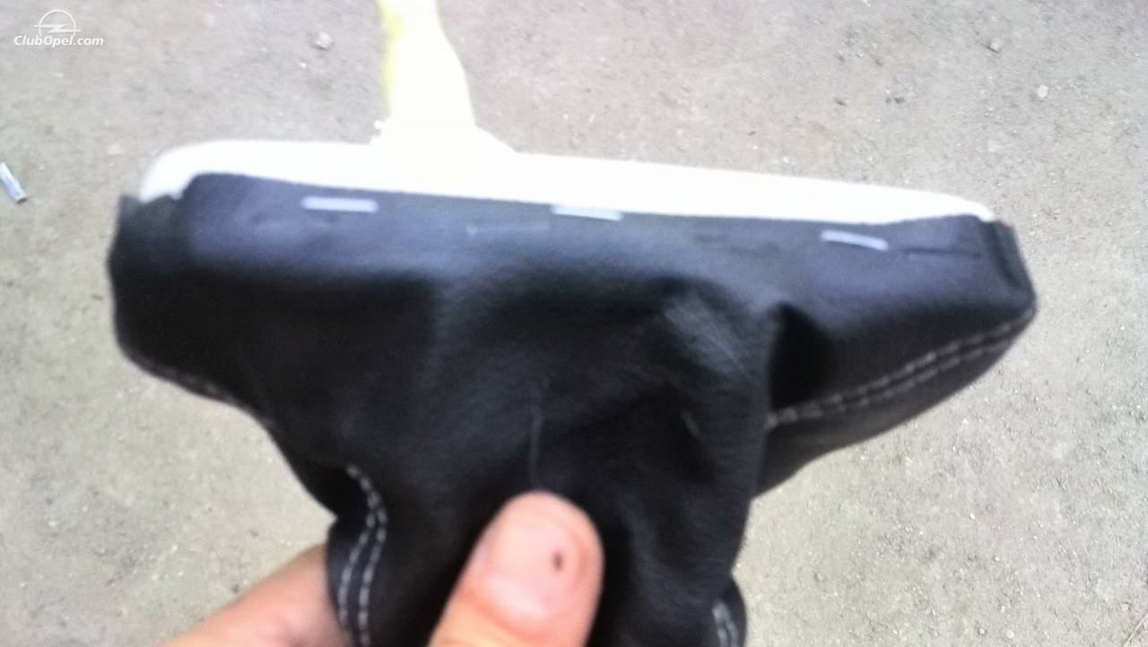

am folosit husa originala prinsa pe rama astfel

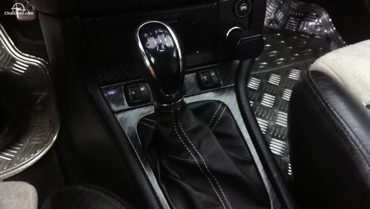

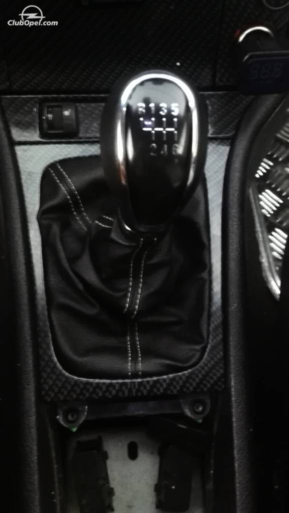

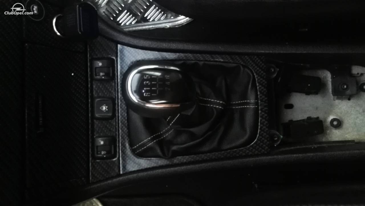

Rezultatul final

Felicitari.imi place ce a iesit!
  • tonypsg
  • Mesaje scrise: 1,287
  • Masina: Astra 2000 y17dt
felicitari pentru tutorial.a iesit mai mult decat perfect!
