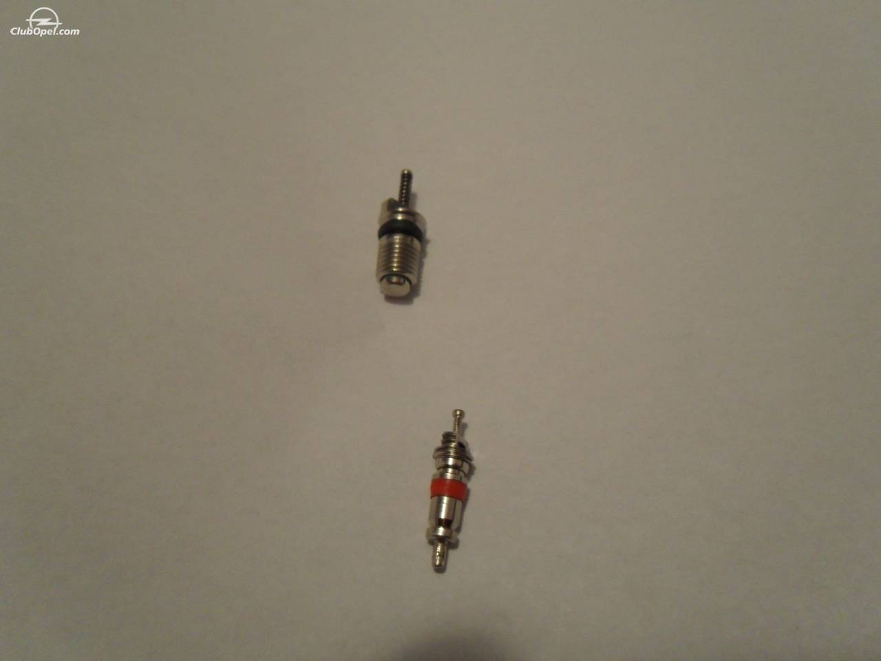

am o problema cu ac ul la astra g diesel
pierde freon pe la cupla de inalta presiune anul trecut am incarcat cu freon si anul asta iar problema e ca pierde freon
am fost in service s-a pus masina pe robot de incarcare cu freon nu exista pierderi problema e cand se deconecteaza cuplele pierde freon in fine s-a scos tot freonul din sistem si am constatat ca filetul din interiorul tevii de la radiator(cupla de inalta presiune) e cam dus si pe acolo pierde are cineva idee daca se poate refileta sau daca se poate pune un ventil mai mare(asta mi-au sugerat astia de la service) ?

s-a rezolvat cu ventilul s-a rectificat gaura si filetul si tine bine fara pierderi problema e ca la o verificare a sistemului nu sunt pierderi dar nu porneste ventilatorul de racire (porneste 5 sec dupa care se opreste) iar presiunea din sistem urca foarte mult 25 bari are cineva idee unde ar fi problema?
