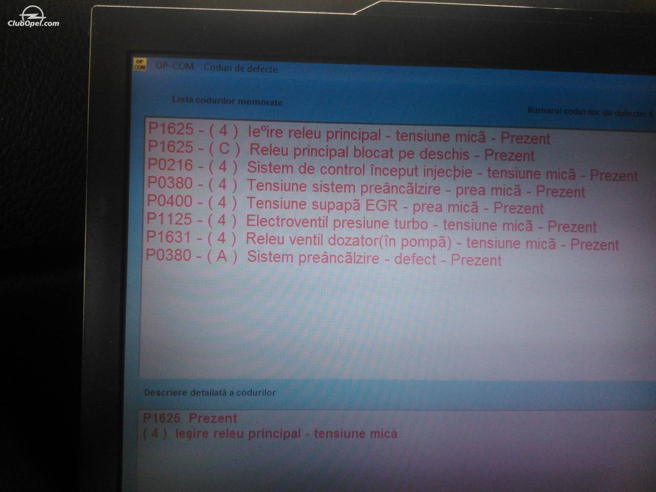

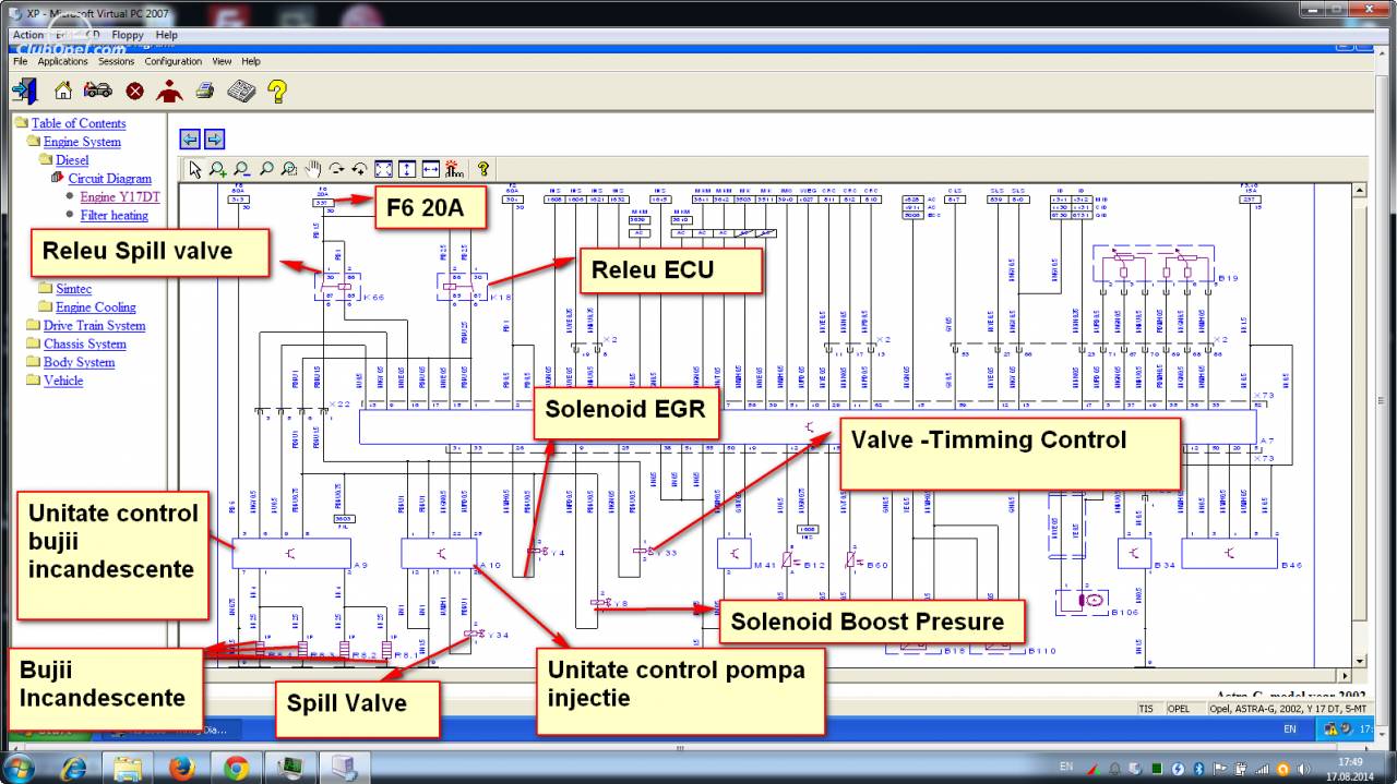

Salut.Am cautat pe forum și am gãsit un rãspuns parțial,asa ca m-am hotãrât sa va întreb...pe scurt:ieri al meu astra g y17 dt sa oprit în mers, codurile de eroare le aveți jos am înlocuit siguranțã de 20a pe care am gãsit-o arsa) și am schimbat relele intre ele rezultatul este același nu porneste.Întrebarea mea este:Calculatorul de la pompa poate fii cauza(sau refãcut lipiturile reci acum 6luni) sau Ecu?Voi ce spuneți?

Ce tensiune ai la baterie?
Cu motorul pornit ai 14,5V?
Ce relee ai schimbat intre ele?
Ce siguranta ai avut arsa?

Deci...am cautat pe forum dupã codurile de eroare am gãsit o discuție în care cineva a avut fix aceleași prb.am schimbat releul de pornire am înțeles cu cel de la ștergãtoare ca sunt identice și siguranțã de 20A din compartimentul motor singura de altfel de 20 aceasta din urma am gãsit-o arsa.Dupã operațiune motorul nu porneste,și din ce m-am dat seama din discuții se pare ca este unul dintre calculatoare.

Verifica si bujiile incandescente....
  • yka
  • Mesaje scrise: 20
  • Masina: Astra 2002
  • Cont inregistrat: 20 Oct 2010
2 sunt schimbate și celelalte 2 le am verificat la baterie și merg.Ma gândesc ca dacã pornea pornea și în 2 pistoane,sau mãcar încerca
