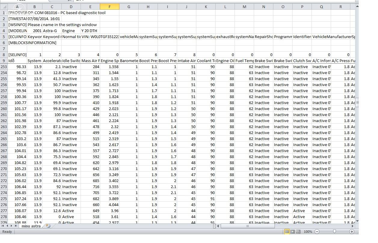

mai jos este un log facut in mers!

astazi am mai facut niste teste! nu cred ca este de la intercooler ci de la debitmetru! am posibilitatea sa incerc cu altul sa vedem! dar o sa curat si intercooler-ul si revin cu vesti! ce valori (aproximative) ar trebui sa aibe debitmetru de aer? sau poate are cineva un log file la o masina care merge bine!

dupa cum spuneam, nu cod de eroare, nu nimic, doar ca nu tragea! dupa toate modificarile si masuratorile, astazi am fost la boch, si problema s-a rezolvat in 10 minute din debitmetru! avea cantitate mica de aer, adica undeva la 340 mg in relanti, si tot ce a fost (pt. moment) a desfacut suruburile de la el si la invartit spre turbina pana a ajuns la 460 mg la relati! dupa mers cu masina, surpriza: cei 101 CP se organizasera din nou si trageau belea! o sa-i schimb debitmetru, ca sa nu ramana asa! eram la un pas de a schimba turbina:incepea sa incarce abia pe 2600-2800 de ture! era singura pe care nu o schimbasem!
concluzii: debitmetru poate provoca efecte (fara cod de eroare) pe care le depistezi doar cu alta piesa buna, sau cu experienta acumulata in timp (ai rog pe cei care au, sa posteze valori normale la relanti pt. MAF, avans de pompa, cantitate injectata, etc,)
