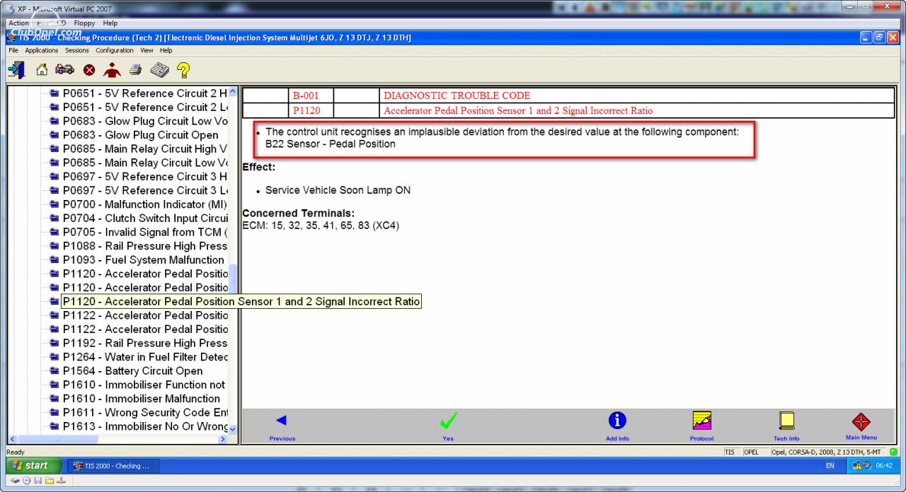

Semnalul ( sau feedback-ul ) de la pedala este neplauzibil...nu defectul....
Defectul este prezent.

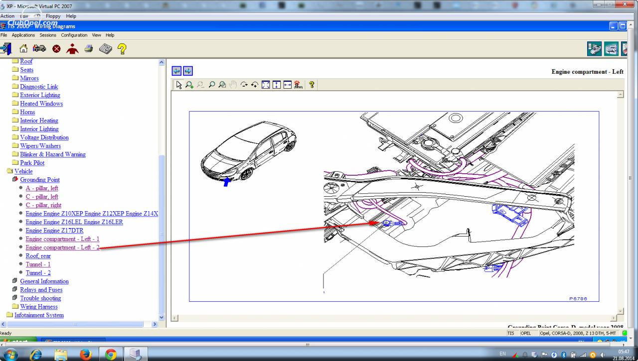

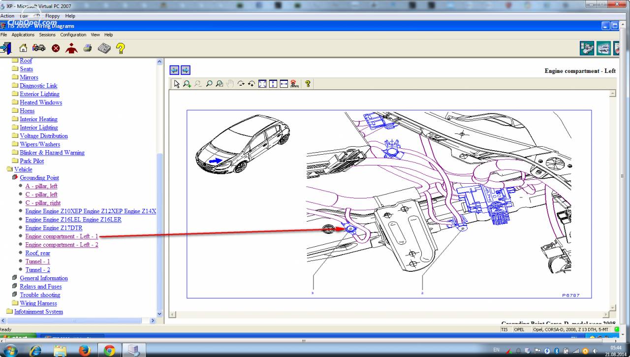

Atasez 2 poze cu punctele de masa din compartimentul motor desi nu cred ca de aici este buba.
Totusi pe tester se pot vedea valorile tensiunii pe ambele potentiometre.O tensiune trebuie sa fie dublul celeilalte.
Daca s-au decuplat mufe ....de verificat inca o data.

Mai tii minte ce avea in coada 1120? Circuit 1 sau 2 high input sau low input sau incorect ratio?

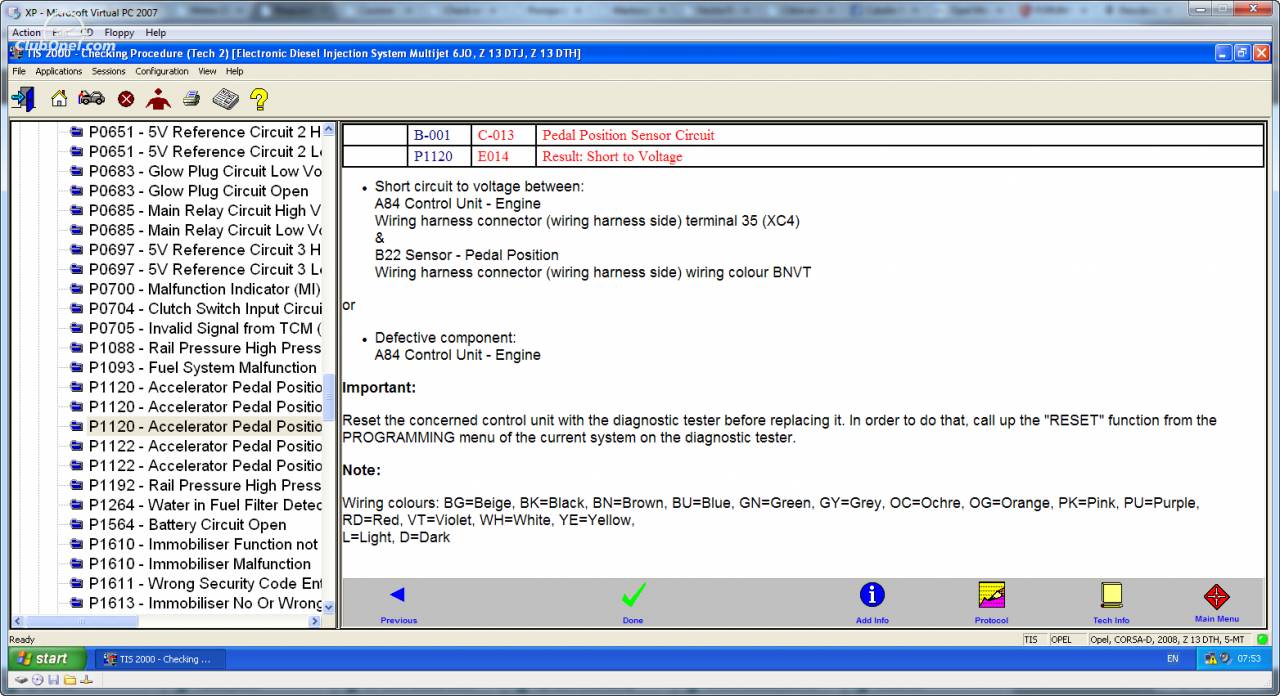

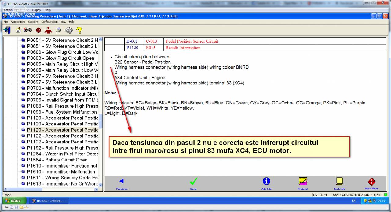

Iti transcriu pasii din TIS
1 . Ce pini sunt in ecuatie....

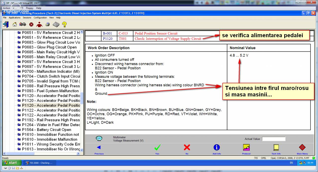

2 . Se verifica alimentarea pedalei ....
2.1 Daca tensiunea e corecta se trece la pasul 3.
2.2 Daca tensiunea nu e corecta se verifica continuitatea intre firul maro/rosu si pinul 83 mufa XC4 de la ECU motor

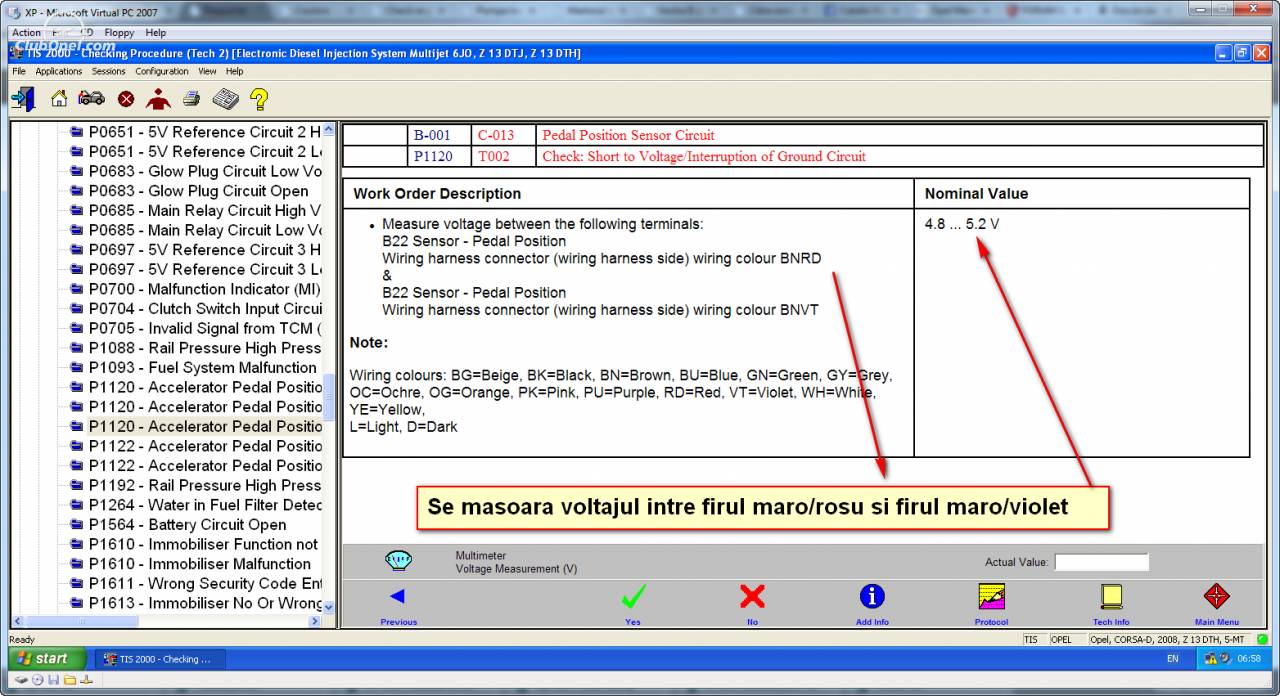

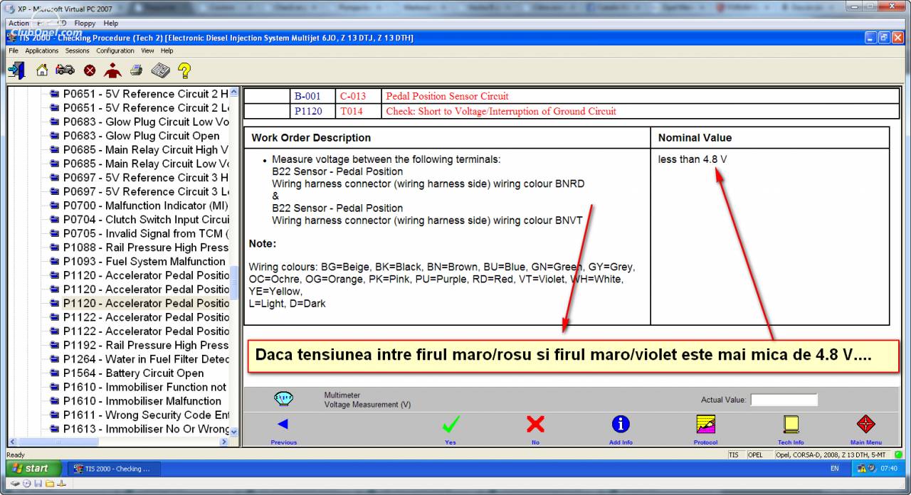

3 . Verificare scurt-circuit sau intrerupere masa , se masoara tensiunea intre firul maro/rosu si firul maro/violet
3.1 Daca tensiunea e corecta se trece la pasul 4

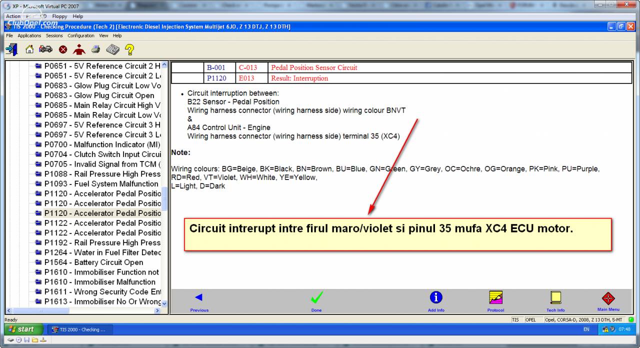

3.2 Daca tensiunea de la pasul 3 nu e corecta se verifica
daca tensiuneaa e mai mica de 4,8 V atunci este intrerupt firul intre maro/violet si pinul 35 ECU motor.
daca tensiunea e mai mare de 4,8 V atunci
4. Se pune testerul Op-Com si se verifica la Motor-Valori Reale tensiunea pe senzorul 1 al pedalei care trebuie sa fie mai mica de 0,3 V ( cam 0,97 V stiu ca este )
