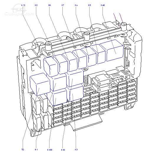

  • jE
  • Mesaje scrise: 8,408
ceva releu care se blocheaza?
Verifica releul K48 (coltul dreapta sus)
Roaga eventual pe cineva cu astra g sa te lase sa probezi cu releul lui.

mi-a zis cineva ca ar fi de la modulul de centralizata, ca sa ajung la el trebuie sa dau jos panoul de sigurante caruia nu i-am gasit pozitia in care sa iasa, o sa mai ma documentez cum iese, cert e ca dupa ce am incercat sa il scot, nu a mai facut, cel putin astazi, o sa il mai tin sub observatie si onsa ma uit si la acel releu si te anunt. multumesc frumos pentru informatie

da, trebuie sa verific si releul de care a zis jE, poate oxid, contact imperfect ceva...multumesc pentru raspunsuri, o sa va tin la curent cu ce se mai intampla...
