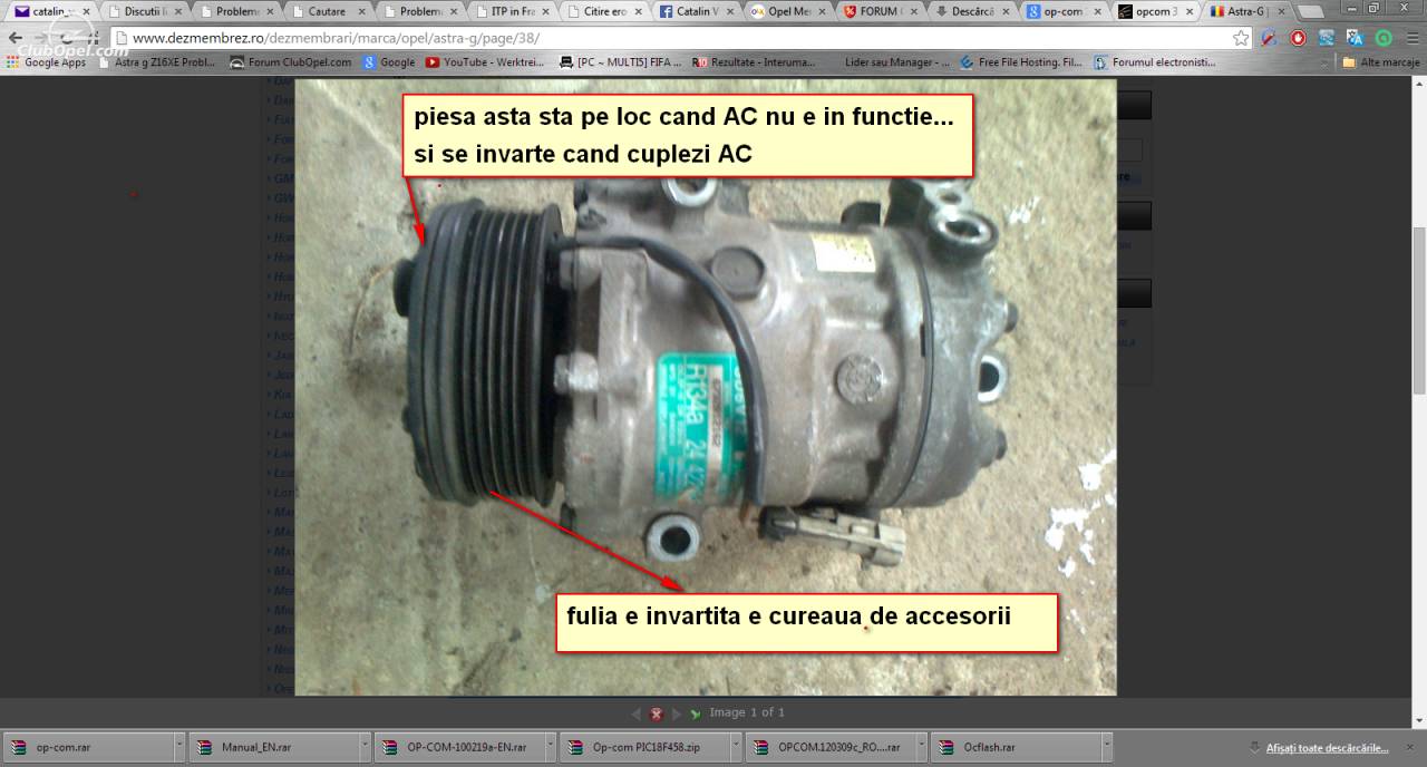

Esti sigur ca mergea compresorul?
Ai vazut cu ochii tai cupland ambreiajul lui?
Fulia se invarte dar pana nu cupleaza piesa din fata ei compresorul nu e in functie....
Te intreb deoarece la pornirea AC trebuia automat sa porneasca si ventilatorul AC.

multumesc de raspuns.
eram in masina si incercam sa o turez sa se faca presiune si nu am vazut daca cupla , dar se auzea motorul cu alt sunet dupa ce am apasat butonul AC. si e normal ca ventilatoarele sa nu porneasca ?
ma gandeam ca poate nu e "bulit" compresorul . poate e vreun senzor sau ceva.

Cand nu ai freon senzorul nu te lasa sa-l pornesti...dar si ventilatorul trebuie sa cupleze la actionarea butonului AC.
Poti verifica daca cupleaza singur...ridici capota cuplezi AC apoi te uiti unde ti-am aratat.

deci cum spuneam compresorul cupleaza, se aude cum cupleaza face un zgomot pe care il recunoaste orisicine ca e cuplat. problema este ca daca cupleaza de ce nu baga presiune pe instalatie ? e posibil sa fie instalatia infundata sau compresorul sa aibe vreo buba ?

Cu presiune in instalatie , la apasarea contactului AC, ambreiajul compresorului primeste tensiune si cupleaza ,actionandu-se supapele de presiune. Daca meseriasul iti confirma ca acest ambreiaj functioneaza corect , este posibil sa se schimbe compresorul, necazul fiind de la ansamblul de supape. Geu de dat un diagnostic ferm ,de la distanta, ca in cazul tau.
