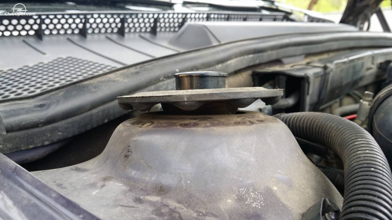

Buna dimineata,
De dimineata, am vazut ca masina a inceput sa vireze mai usor stanga, in sensul ca pare ca merge normal si dintr-o data merge super rapid- daca tin minte corect, cu cat viteza creste, servodirectia inceteaza sa te asiste la fel de mult, dar la mine pare ca e viceversa. De asemenea se pare ca masina trage constant dreapta, dar sper asta sa o rezolv cu o verificare si corectare a geometriei...
Cand masina a fost la ITP( a fost tata cu ea), domnul de acolo mi-a zis ca pierd pe undeva lichid de transmisie, nu au iesit noxele(catalizator mort) si bieletele antiruliu sunt aproape de capatul vietii- comportamentul servodirectiei poate fi atribuit acestor bielete?
Multumesc pentru orice ajutor din partea voastra.
O zi buna.
L.E. Cum situatia ma framanta, am tot citit pe forum si ma gandesc acum si la capete de bara uzate? :"capat de bara sau cap de bara daca ai rupt inseamna ca se intrerupe legatura intre caseta de directie si portfuzeta, cu alte cuvinte nu mai poti avea controlul asupra directiei pe roata la care este capul de bara rupt.Poate este doar foarte uzat si are joc mare."- poate capul de bara are joc mare si de aceea simt directia asa?
L.E. 1- citind pe aici vad ca tot mai multe lucruri se leaga unele de altele: asa arata amortizorul sub capota . Poate influenta comportamentul directiei?
