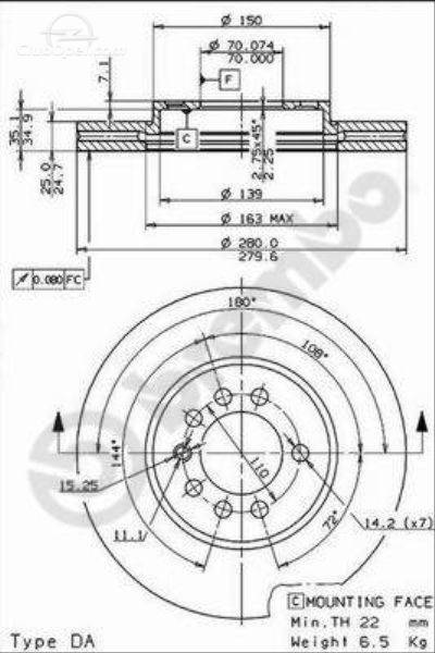

  • jE
  • Mesaje scrise: 8,405
livcro, le schimbi tu, sau te duci la un mecanic?
daca te duci la un mecanic, lasa-l pe el sa isi bata capul
Daca le schimbi tu, cel mai sigur e sa mergi cu discurile si placutele tale vechi in mana la magazin
cat despre cote, ai mai jos o poza luata de la discurile Breco, de pe unixauto.ro (ca sa vezi cum se masoara cotele)
  • livcro
  • Mesaje scrise: 4,607
  • Locatie: SIBIU-RM. VALCEA
Vreau sa le comand online..si apoi, in functie de disponibilitate, sa le schimb eu sau merg la mecanic. M-a lamurit schita si postul lui alexx1402. Multumesc frumos pt promptitudine si sfaturi!
