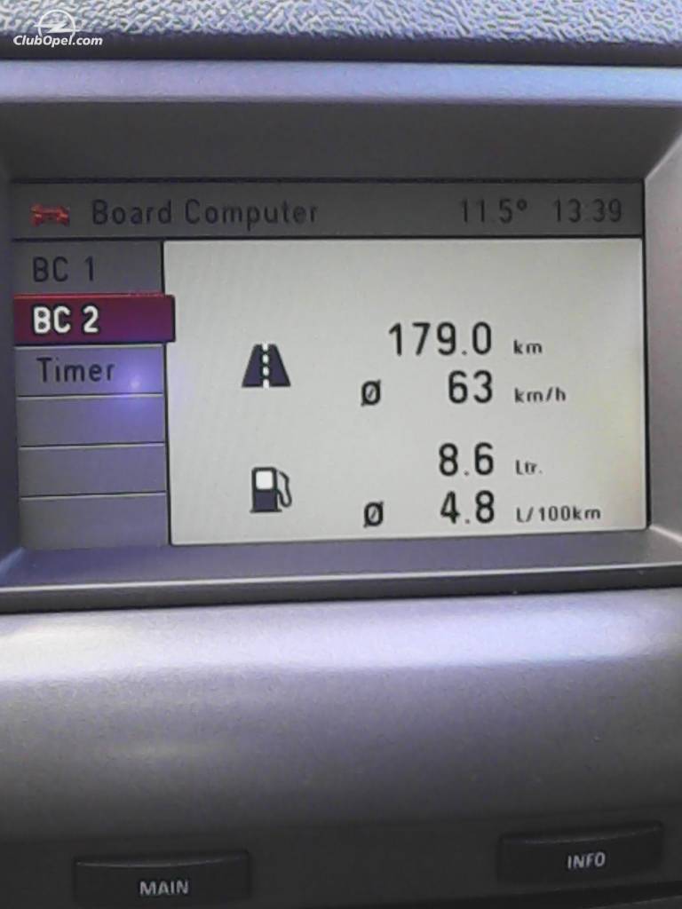

Mostra de consum la Vectra C (masina din semnatura)
pe ruta Focsani- Galati si retur, sosea uda, plina de gropi si denivelari, trafic aglomerat, vreo 10 localitati intre destinatii.
