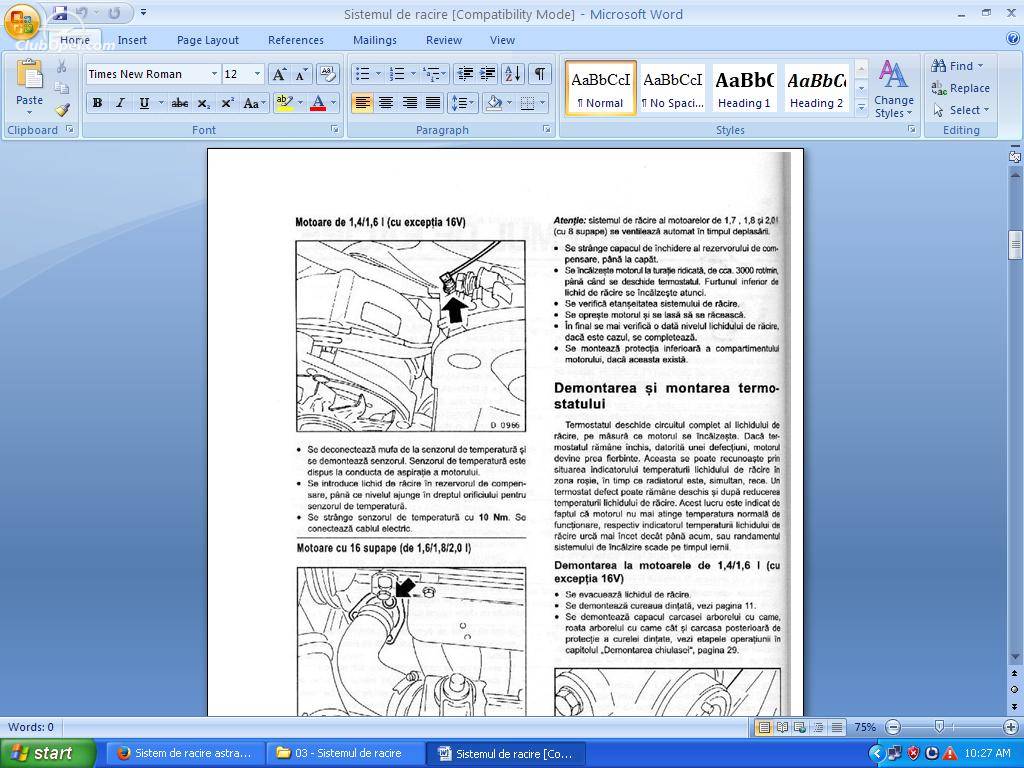

salut poate poza aceasta te poate ajuta cu un raspuns citeste cu atentie ......
