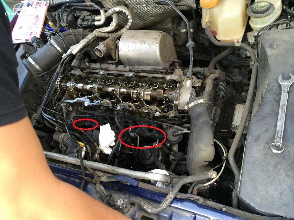

revin si cu o poza, am incercuit zona unde sunt suruburile care nu se mai strang

Sigur de la suruburile acelea este problema. La fel am patit dupa ce am curatat admisia la 2.0 dti. La mine a pornit, intr-un final tractata dar murea motorul cand apasam acceleratia.

Salut, cand zici ca la fel ai patit? ti s-au stricat si tie acele suruburi? si daca da cum le-ai facut?

nu mai strangeau suruburile tot in partea de jos si am schimbat galeria de admisie cu una de la dezmembrari
