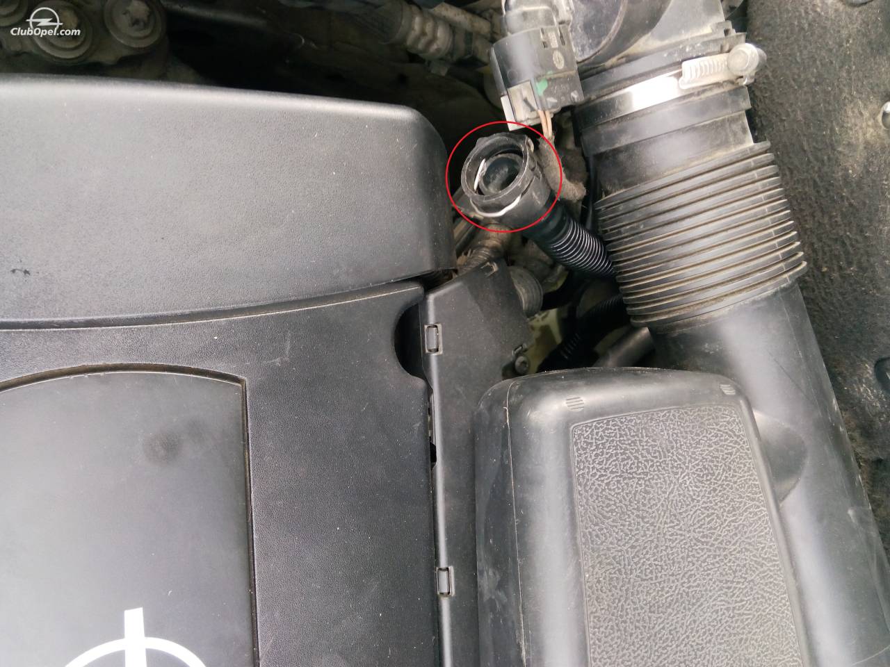

poti pune o poza exacta cu lucrarea

Asa arata...furtunul sau mai bine zis conducta respectiva nu a mai fost atasata inapoi la capac.
Prin orificiul respectiv este aspirat aer,iar atunci cand este obturat acel orificiu ,motorul nu mai este asa vioi.

mersi pt poza...o sa incerc si eu...sa vedem daca scade consumul de ulei

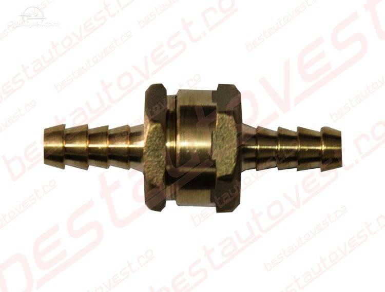

eu am montat azi o supapa deasta, banuiesc ca este de motorina.

Colegu interesanta solutie. Si eu ma intalnes cu aceiasi problema. Ce sunt inca putin nedumerit e faptul ca la tine au scos furtunul din capacul de la culbutori si l-au lasat asa cum se vede in poza cu acea obturatie in el. Cu "gaura" ce iese din capacul culbutori nu ai facut nimi? Nu ies gaze pe acolo care in primul rand sa murdareasca cu ulei sau mai stiu eu ce pe acolo?

pai si cu gaura de la clapeta ce-au facut? au blindat-o? ca nu inteleg, din ceea ce vad in poza pare ar fi ca au pus........ ce-au pus acolo pe furtun.
