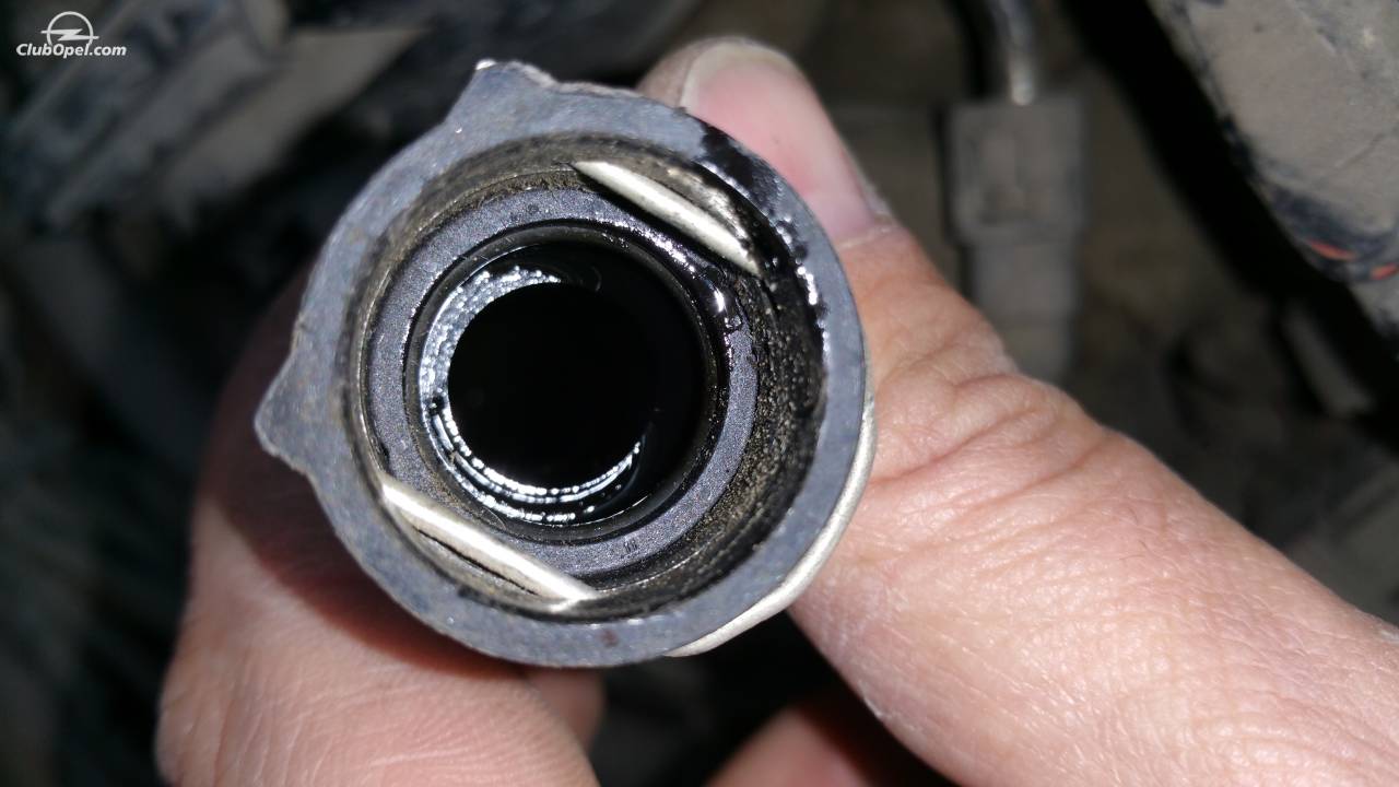

Au pus ceva cu un orificiu foarte mic prin care este aspirat aer...
Prin acea "gaura" din capacul culbutorilor nu iese nimic! Probabil doar cand este atasat furtunul se creeaza acel vacuum si sunt aspirate gazele.

e normal sa fie ulei in furtunul de la epurator

Este o intrebare sau un raspuns?
Cica ar fi normal sa existe

intrebare....asa de mult e normal sa fie ?
