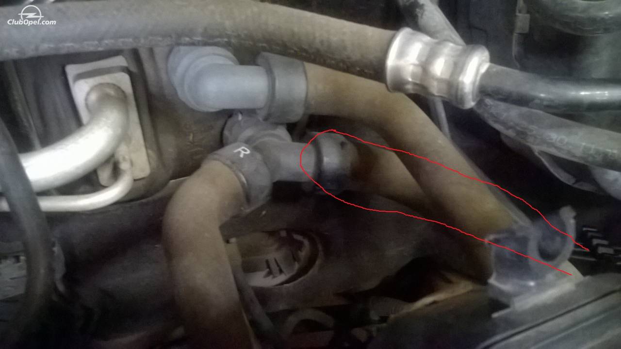

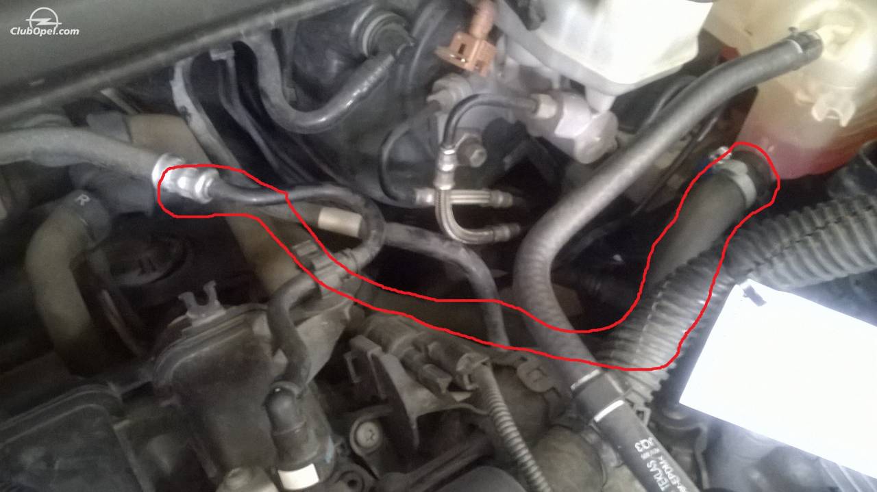

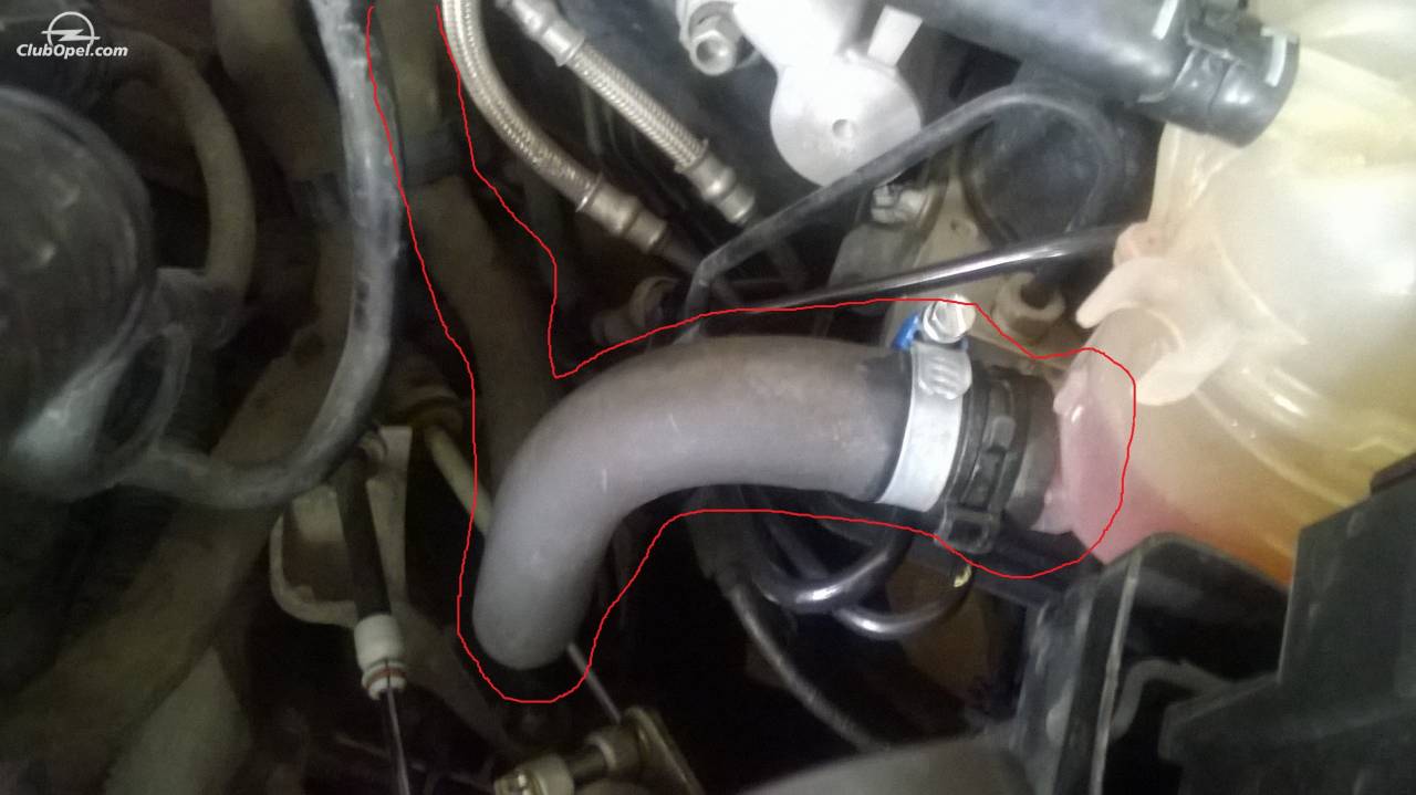

De ceva timp pierd lichid de racire. Am depistat locul de unde pierd si in prima etapa am incercat o reparatie rapida(cu ajutorul unui colier. Din pacate fara succes). Am incercat sa ma uit pe furtun in toate pozitile sa gasesc un cod. Din pacate fara succes.
Atasez cateva poze cu locatia furtunului:
Masina: Opel Astra J motor 1.4 benzina non turbo(A14XER) din 2010.
Poate sa-mi spuna cineva codul pentru furtun. Eventual si un pret informativ.

@lucio85: furtunul se leaga la vasul de expansiune in partea de jos(TUR). Si inca un capat se leaga catre un T(Ce se vede in poza marcat cu litera R de culoare alba). Nu are alte parti(am fost acuma sa re-verific).

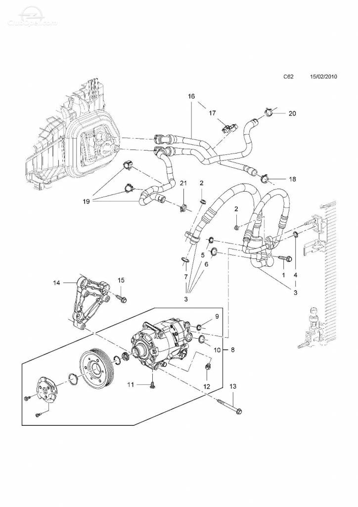

Am gasit si asta http://www.partsbase.org/op...j-petrol-engines/ pe parte de sistem de racire. Din pacate nu apare acel furtun .
  • liviu2004
  • Mesaje scrise: 2,304
Ei nu apare. Nu o fi asta nr 20?
  • lucio85
  • Mesaje scrise: 4,964
  • Locatie: Gorj
  • Masina: Astra 2010 a17dtr
liviu
20 e colieru ala din capat, futunul cred ca este 19,poza e din in cooling? sau din climatizare? ca la mine nu apare 😭
  • liviu2004
Asa am zis si eu ca e colier, dar programul zice ca e HOSE,HEATER,WATER OUTLET. 19 cica e CLAMP,HOSE,INLET.
Astra J, Body interior fittings, heater, air conditioning and ventilation, dracu sa-i mai inteleaga pe astia cum un furtun la motor e la Body interior fittings. Programatorii lu peste.

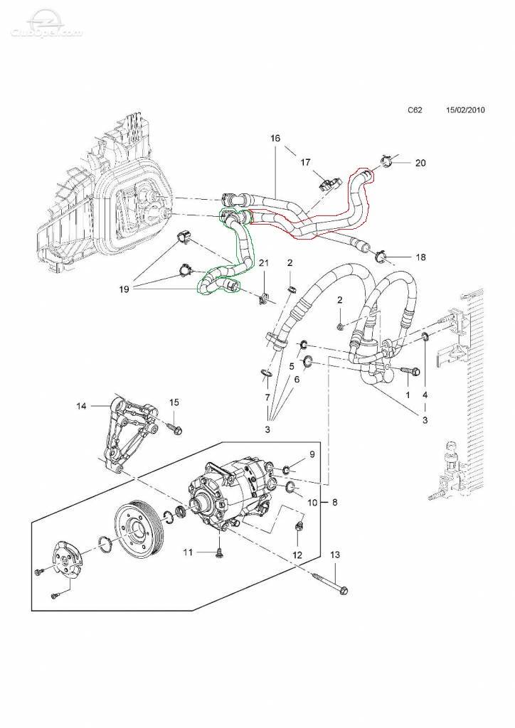

@liviu2004 , @lucio89 : Cel cu rosu e furtunul meu. Dar dupa cum apare in poza cred ca face parte si bucata marcata cu verde. O idee de cod. Sau poate link-ul de unde e poza asta

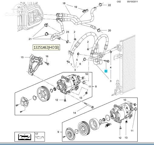

poza e din EPC eu am versiunea din 2011 vad ca poza colegului e din catalogul 2010 si la mine acel furtun apare vad ca tot in body cu nr 21 si are codul 😠
gm 13251462 si kat.no 18 18 498
  • cornel18
  • Mesaje scrise: 520
  • Masina: Astra 2010 A14XER
  • Cont inregistrat: 20 Nov 2010
@lucio85 : Multumesc mult. Maine merg la magazin sa comand furtunul.
