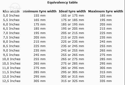

Salut,utile informatii totusi nu am vazut nimic depre j-ul jantei mai corect spus despre latimea jantei,am gasit ceva foarte dragut dar din pacate cu j8/et45/r17 ce spuneti despre asta,am vreo sansa sa le montez fara modificari? Ma ingrijoreaza strict et-ul care poate nu ar crea probleme dar impreuna cu latimea jantei 8'' credeti ca o pacalesc?

Latimea jantei o iei in functie de latimea anvelopei...

am adaugat in tabel si o foaie cu recomandarile pentru latimea jantei in functie de latimea anvelopei:
foaia se numeste "Rim".
