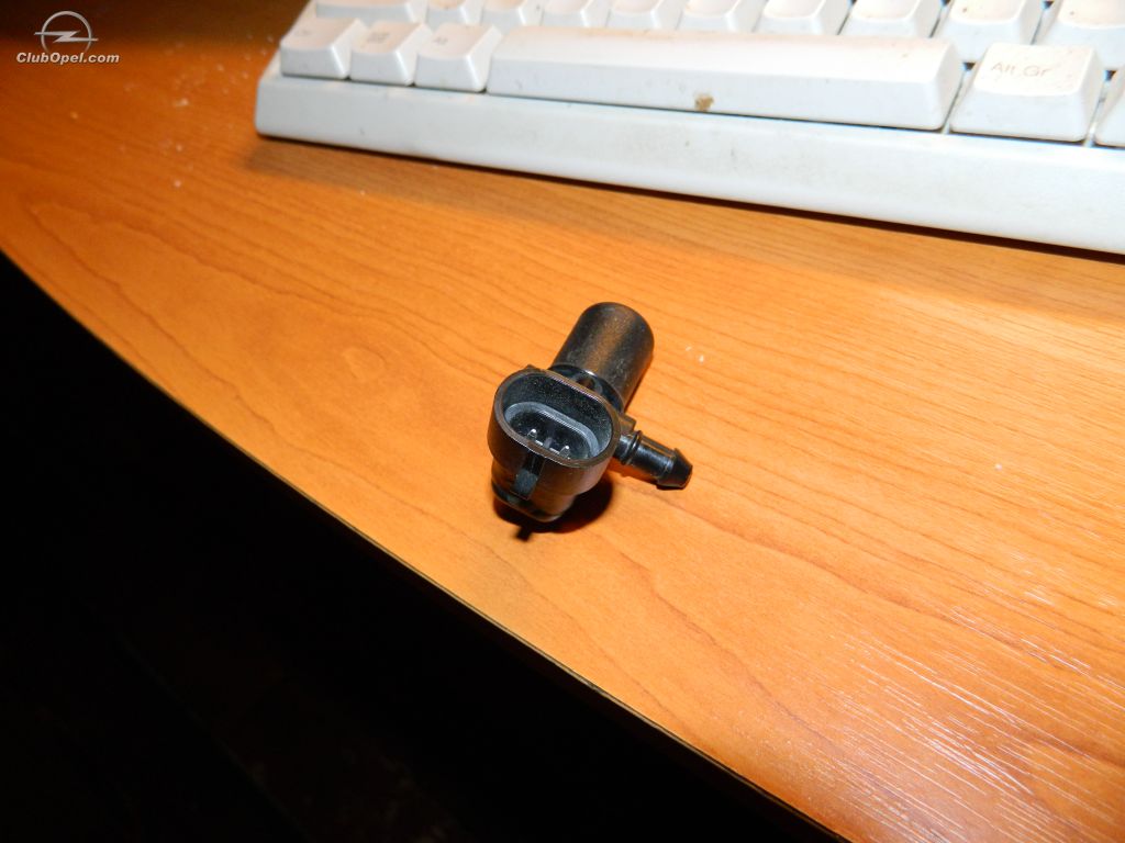

Vreau sa schimb duzele de le vectra mea cu duze de vectra C incalzite.. Am dat undeva de asa ceva si vreau sa stiu daca exista? si cum arata?
Ar fi minunat!
Multumesc!
  • petertm
  • Mesaje scrise: 102
  • Masina: Astra 2009 Z17DTR
  • Cont inregistrat: 13 Oct 2009
Am postat 2 poze cu duzele incalzite.Eu le-am demontat intrucat le-am inlocuit cu altele de la Saab

apropo, exista duze de-astea incalzite dar de insignia?
se potrivesc la mufe cu vectra c?
momentan am duze de insignia clasice dar as vrea sa trec pe cele incalzite...

avand in vedere ca le-am schimbat cu mana mea pe cele originale cu 2 jeturi stiu ce am pe masina...
eu vroiam de insignia incalzite.
cele pe care le am acum sunt de insignia insa nu sunt incalzite.
am activat functia din op-com si imi vine curent pe ambele mufe de pe cablajul masinii, deci masina e preechipata pentru duze incalzite insa lipsesc duzele + programarea...\
nu doresc duze cu 2 jeturi pentru ca nu au acelasi randament plus ca am impresia ca se duce si lichidul mai repede decat la cele perdea (de insignia)

Va salut. Se gazesc duze incalzite de insignia care pot fi montate pe Vectra C 2004-2005 ? Multumesc.
  • jgyprime
  • Mesaje scrise: 9,911
  • Masina: Vectra 2005 Z19DT
si eu tot caut de ceva timp asa ceva, am fost si pe la magazinele de piese auto si toti imi cer serie de sasiu...
cand le zic ca vreau sa pun pe vectra c duze de insignia imi zic ca nu merg...
caut pe cineva care sa stie sa se uite in softurile alea ale lor...

La ochi par a se potrivi. Eu am pus duze de insignia pe corsa c 2004 si au mers de minune, cu o mica modificare. M am tot uitat la duzele astea de vectra si mi se pare ca ar merge. Problema ar fi cu incalzirea, n as vrea sa o pierd doar pt o oerdea de apa in loc de jeturile alea patru. As cumpara o duza de insignia dosr sa vad daca intra si merge. Daca da, as cauta cu incalzire si sa vad daca merg mufele...
  • jgyprime
Eu am de insignia insa fara incalzire...
Astea fara incalzire se potrivesc.
Cele cu incalzire s-or potrivi insa cred ca mufa e problema.

jgyprime se pare ca se potrivesc si la Vectra C, nu ma refer la mufa.
http://www.ebay.de/itm/Satz...sh=item2c7c9c861b
  • jgyprime
Cele din poza par a fi de vectra c (cu 2 jeturi) nu de insignia (perdea).
