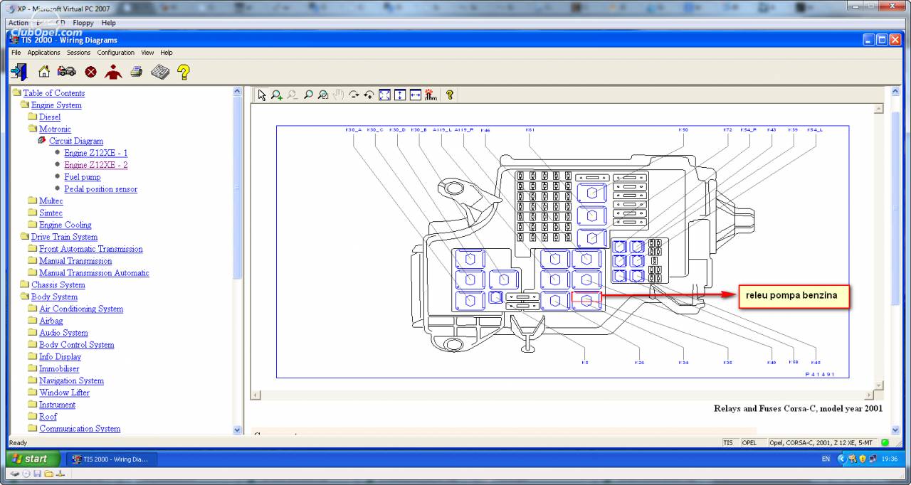

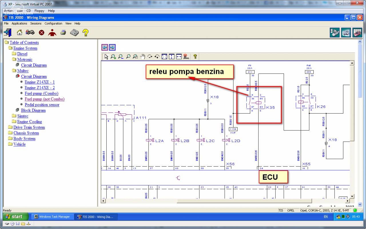

va multumesc pentru raspunsuri , din ce am mai cautat pe forum am vazut ca exista o metoda de a lega pompa de benzina pe direct desi nu este recomandata am de gand sa o folosesc pana o sa reusesc sa imi gasesc un ecu pentru masina mea, ca m-am saturat sa stau cu ea cate 10-15 minute pe drum pana reusesc sa o pornesc . imi puteti spune va rog cum se face aceasta operatiune , multumesc anticipat!
  • catastefan
  • Mesaje scrise: 5,918
  • Masina: Corsa 2001 Z12XE
Bobina releului de combustibil este alimentata la plus de siguranta F9 si la minus de ECU.
Din cauza unei lipituri reci in ECU nu mai primeste minus bobina releului de combustibil.
Se trage un fir de la masa masinii in pinul 85 al releului.
Releul este aici ....pe spatele lui e trecut care e contactul...
Pentru siguranta ta si a celor din jur nu merge mult asa. In caz de accident si incendiu pompa de benzina nu se va opri....
ECU se reconditioneaza cu rezultate foarte bune nu cred ca e nevoie de unul nou....doar sa cauti un atelier prin zona ta!
