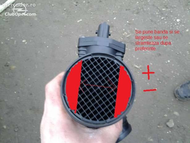

Hai sa-ti dau o idee cum fac eu deobicei sa vad daca debitmetrul este obosit. Iei niste banda izoler, si ii obturezi un sfert din gaura pe unde intra aerul in debitmetru. Adica cu o cheie de 7 desfaci furtunul ce intra in filtrul de aer, il tragi in sus, si acoperi gaura cu banda pe stanga si pe dreapta, echidistant ca sa faci debitmetrul sa simta mai mult aer = mai multa injectie = nu mai e puturoasa. Daca scoate fum prea mult, se aprinde cheita, etc.. mai largesti gaura pana gasesti echilibrul perfect. Succes !

Salut,am urmat sfatul colegului Alex_paval insa fara rezultate.Am incercat si alte doua debitmetre insa problema este aceeasi.De cateva zile am observat si o scadere de turatie(uneori se opreste motorul)la prima pornire.
