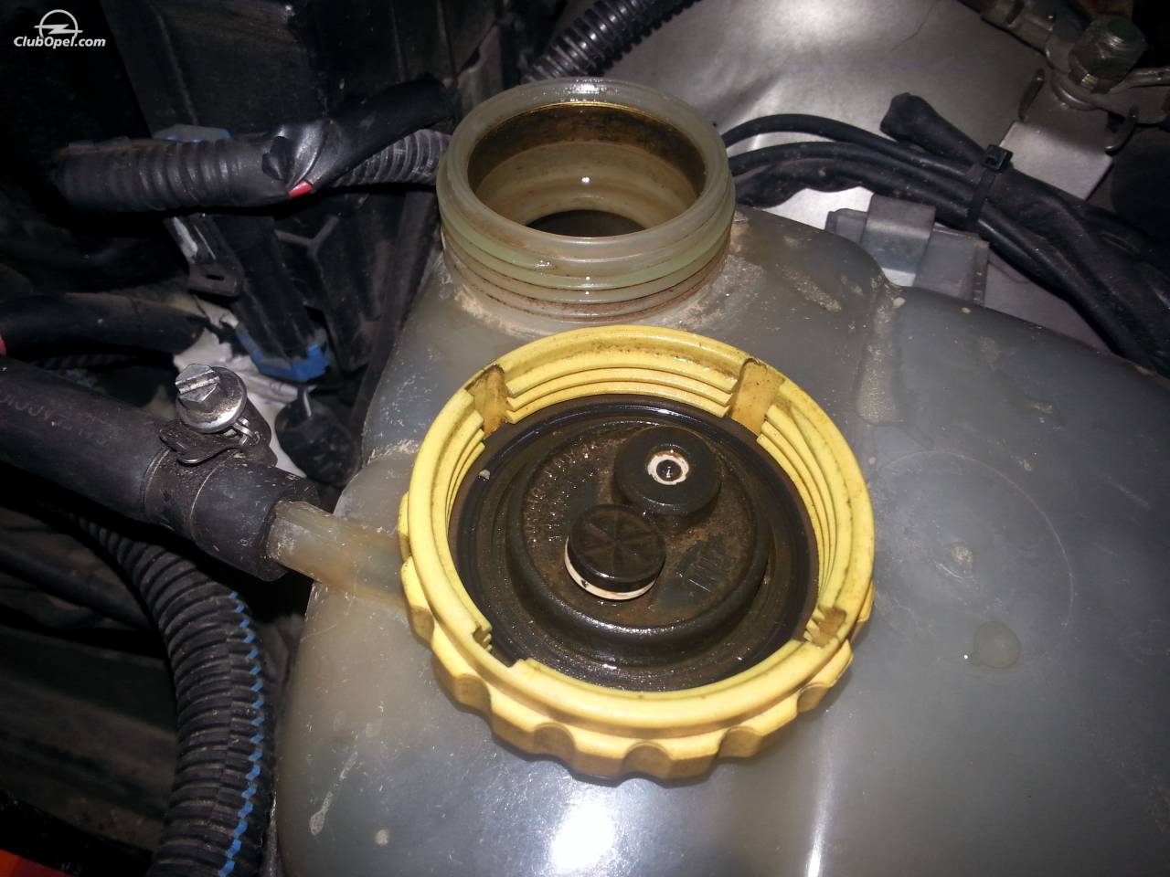

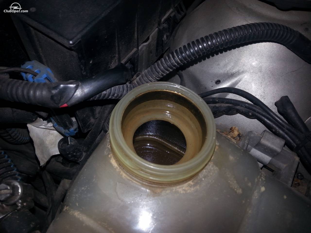

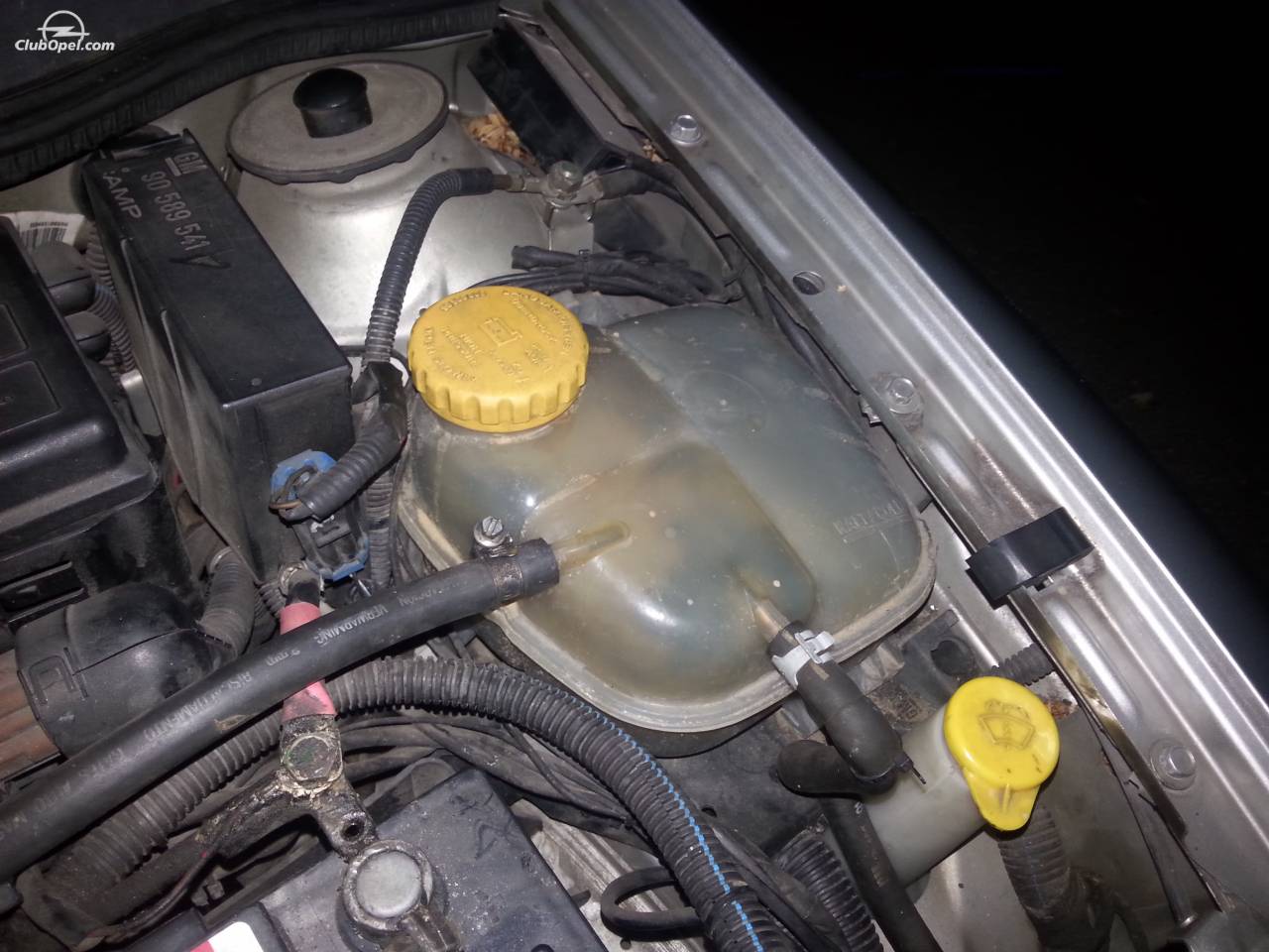

Am si eu o problema am un Opel Astra G CC 1,4 16V 90CP recent achizitionata aici in germania si am observat ca are ceva probleme si banuiesc ceva grav... pornesc masina apa incepe sa creasca in temperatura ,intre timp scoate ceva fum alb pe esapament si apa... dupa ceva timp apa trece de 90 grade si incepe sa creasca si nivelul in vasul de expansiune pana sus , apoi pe la 93 - 94 incepe termocupla apa se raceste si scade si nivelul la normal si tot asa... masina in acest timp stand pe loc!
Precizez in timpul mersului apa nu trece de 90 grade
pareri 😢 ?

Gust pe varful degetului fara a inghiti sa vezi ce gust are (Antigelul este toxic) daca este dulce este antigel.

Verifica si bujile, daca sunt ude, intra antigel in camera de ardere.
Posibil garnitura de chiuloasa fisurata.
(Termostatul inchide si deschide circuitul mare spre radiator si de aici ba creste ba scade dar problema ramane de ce intra antigel in camera de ardere.)
Vezi ce mai spun baieti. Dar bine nu suna cele de sus.

Radiatorul se incalzeste si el , am deschis busonul acela rosu de jos si iese apa fierbinte
Am fost Sambata cu ea la ATU un service foarte mare in germania si mi-au spus ca totul e ok au verificat circuitul si e ok dar nu am incredere in ei 😢 daca ar fi rezolvata problema apa nu ar mai creste , masina stand pe loc fara sa fie rulata pe sosea

are vre-un rol de exemplu capacul de la fasul de expansiune , cum am precizat apa sta normal cand masina este in mers scade chiar si la 85 urca apoi scade dar maxim pana la 89 , 90 grade.
Termocupla porneste pe la 95 raceste cateva secunde intre timp apa scade in temperatura si nivel la normal.

Cum am zis cred ca termostatul este defect si sa mers mult timp asa, plus apa chioara din circuitul de racire, garnitura de chiuloasa a cedat in timp.
Sper sa nu fie asa cum zic.

scuze ca nu am postat de ceva vreme dar nu am reusit pana ieri sa fac nimic.
am rezolvat problema cu ridicarea apei in borcan , busonul de la vasul de apa era de vina , supapa era infundata si nu mai facea presiune in vas.(nu e problema de garnitura de chiuloasa sau ceva grav) iar apa pierde putin pe jos (este o chestie in partea dreapta jos ceva pompa pe la care pierde)
