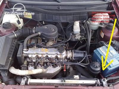

ar trebui sa schimb cat mai curand unul din tampoanele cutiei de viteze, insa nu stiu exact cum anume ar trebui sa explic la magazinul de piese auto
Aveam si inca mai am, o bataie in compartimentul motor
Fiind la mecanic, acesta a reusit sa elucideze misterul, si anume un tampon al cutiei de viteze, cel dinspre partea fata stanga - de sub baterie ca sa zic asa (pe partea soferului)
L-am intrebat cum anume ar trebui sa cer la magazin si mi-a spus sa il cer pe cel de pe partea stanga fata (cutia de viteze)
Din cate am vazut pe internet, exista mai multe tampoane pt compartimentul motor si cutia de viteze, si anume : suport transmisie manuala spate, fata, partea de jos punte fata, fata stanga, fata dreapta, spate ...
As vrea sa stiu exact ce ar trebui sa cer la magazin, intrucat la unele dintre tampoane/suporti, preturile difera destul de semnificativ ...
Mai jos am pus o poza informativa, indicand cu sageata locul unde se afla respectivul tampon
in cazul in care nu se intelege ce am scris in poza : (zona in care se afla respectivul tampon - sub baterie/vas lichid servo - inspre partea fata)
Multumesc de sprijin.

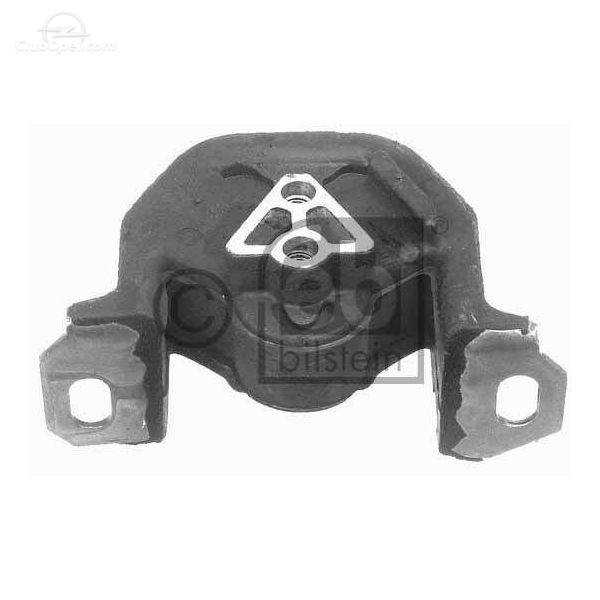

Am fost la magazin, s-au uitat pe calculator si bineinteles cu un pic de ''ajutor'' din partea mea, au reusit sa imi aduca ceea ce trebuia. Ma uitasem un pic in prealabil sub masina ...
Poze nu i-am facut, imi pare rau, fiindca abia acum am citit postarea, dar l-am cautat pe google si aveti mai jos o poza exacta, idem
Operatiunea de demontare/montare a fost extrem de simpla dar trebuie sa aveti niste chei mai bune, mai de forta, si eventual o bucata de lemn sau un levier si o a doua persoana sa tina contra intre cutie si lonjeron
Se pune o bucata de lemn mai groasa intre cutie si lonjeron, sau un levier, se desfac cele 3 sau 4 suruburi parca, se scoate tamponul cel vechi, foarte usor, cu mana, si se inlocuieste cu cel nou dupa care se strang suruburile si gata.
Suruburile au opus ceva forta, dar nu foarte greu
Durata de executare - cca 30 de min cu pauza de o bere

Dar ce aveti mai sus in poza este identic

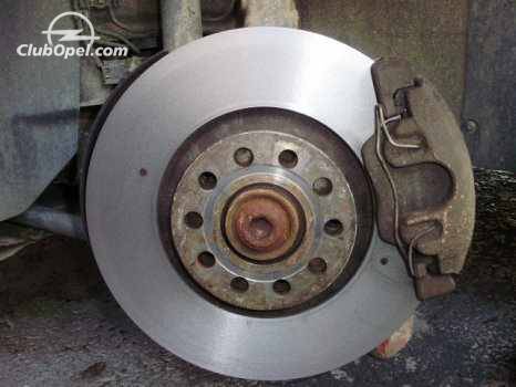

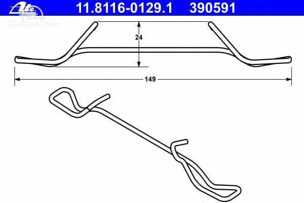

1. Bataia e posibil sa vina de la etrier...da...etrier...personal am patit ca am uitat sa pun siguranta etrierului si batea tot timpul la frane

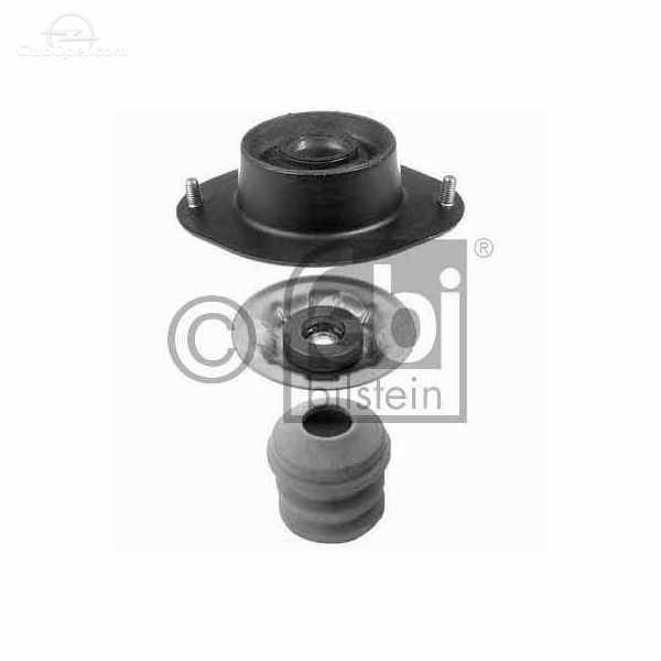

2. Trosnitura la viraj e foarte posibil sa fie de la rulmentii flanselor de telescop. De ce, ca sunt schimbati, ma intrebi? ei bine eu am pus rulmentii aceia cu o "caciulita" si i-am montat invers si de acolo trosnea efectiv la viraj. Din pacate nu se poate verifica treaba asta doar daca dai jos bratul.

Uite si cate o poza informativa.
1. Daca montezi rulmentul EXACT cum e in poza, sau asa e montat, e GRESIT. Caciula aceea metalica trebuie sa acopere burduful telescopului. Sper ca m-am facut inteles.
2. Aceasta e siguranta despre care vorbeam:
si cam asa trebuie sa fie pe etrier:
