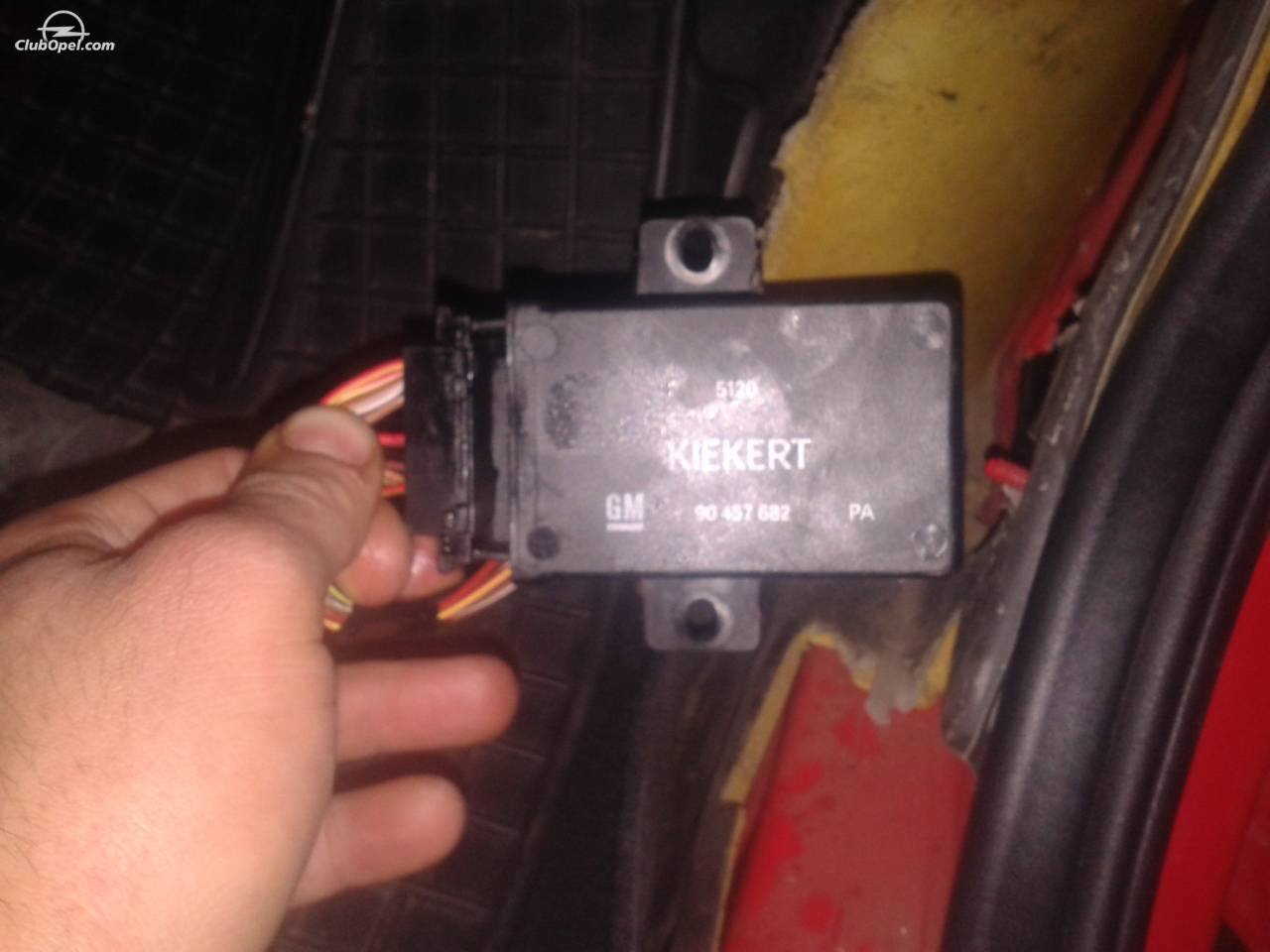

Buna ma poate ajuta si pe mn de unde pot sa gasesc asa ceva sau se poate face ceva la piesa asta sa mai mai mearga .VA ROG FRUMOS AJUTATI-MA....
  • Mesaje scrise: 7,040
E modulul de inchidere, nu ?
Costa pana in 100 lei la dezmembrari cu minim o telecomanda.
Uite unul ieftin la 2 pasi de tine:
http://cumpar-cumpar.ro/?vi...amp;id_anunt=5858
  • tuca
  • Masina: Corsa 2003
  • Cont inregistrat: 17 Sep 2014
Este pentru 2 usi eu am in 4 ...
Modulul are acelasi cod cu cel din poza pe care ai postat-o tu. Adica este identic.
Unde ai vazut ca e in 2 usi ?
