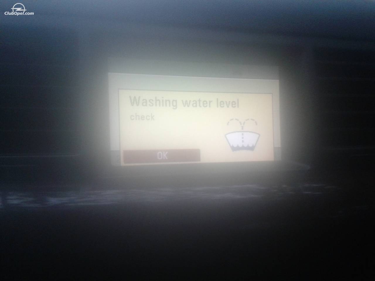

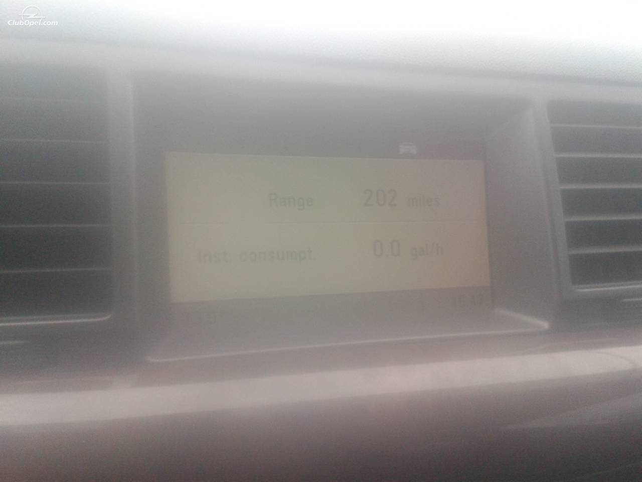

Salut! De curand am cumparat de la un prieten CD70 NAVI cu tot cu display CID. Eu initial am avut pe masina GID cu cdr2005. Am bagat mufa la display si functioneaza. Imi arata check-uri cum ar fi nivelul scazut al lichidului de parbriz, etc. Problema este ca nu mi se mai aprinde clima, iar CD70 are alta mufa. Masina mea este din 2002 DEC, iar masina de pe care am luat CD70 NAVI este din 2004. Se poate imperechea clima clima cu CD70 de acest display ? Imi cer scuze daca mai sunt discutii pe tema asta, am cautat si nu am gasit nimic. Multumesc!
