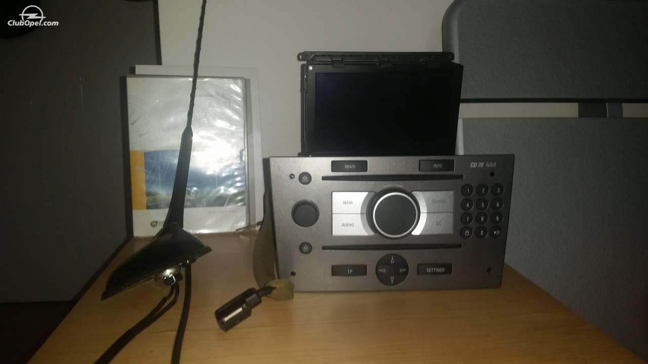

Azi am intrat in posesia unui cd70 navi+display cid,pe masina am cdr2005 si display tib.
Ce este necesar sa mai sa mai achizition pentru in locuirea cdr-ului\?
Si cu ceva sfaturi pentru montare daca ma puteti ajuta.
Multumesc!

s-a mai discutat problema foloseste functia cauta ! Iti trebuie CIM care sa stie de comenzi volan cu scroll, BCM, panoul clima de pe o masina FULLCAN in afara de acel cid+cd70navi .
Dar nu ai spus din ce an e masina ta ..

Ar mai trebui antena GPS, si cabluri. RGB de la cd70 la CID si de la CD70 la antena GPS.

Ce am pana acum sunt urmatoarele:
Si am mai comandat mufa de 32 de pini care vine in spate la CID,presupun ca nu conteaza ce culoare are important ar fi sa se potriveasca cu display-ul nu?
