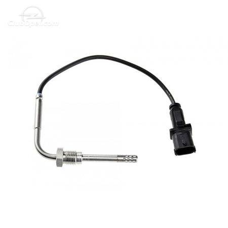

Am fost astazi la service si mi-au detectat un senzor de pe filtrul de particule defect.
Indica o temperatura de -40grade si din aceasta cauza nu se putea initializa procesul de curatare automata a filtrului.
Mi-au facut regenerare automata dar trebuie sa astept dupa acel senzor.

eu am avut o situatie similara in 2013 si a fost ars senzorul temperatura evacuare cod GM 5855387.

pt. paul_fly senzorul temperatura evacuare cod.GM5855387 este dupa filtru sau inainte de filtru?
  • paul_fly
  • Mesaje scrise: 233
  • Locatie: Alba
  • Cont inregistrat: 15 Sep 2012
@Panko, imi pare rau dar nu am mai intrat de mult pe acest forum si nu am vazut mesajul.
Din cate imi amintesc senzorul era situat in zona motorului, accesul fiind pe la capota motor.
