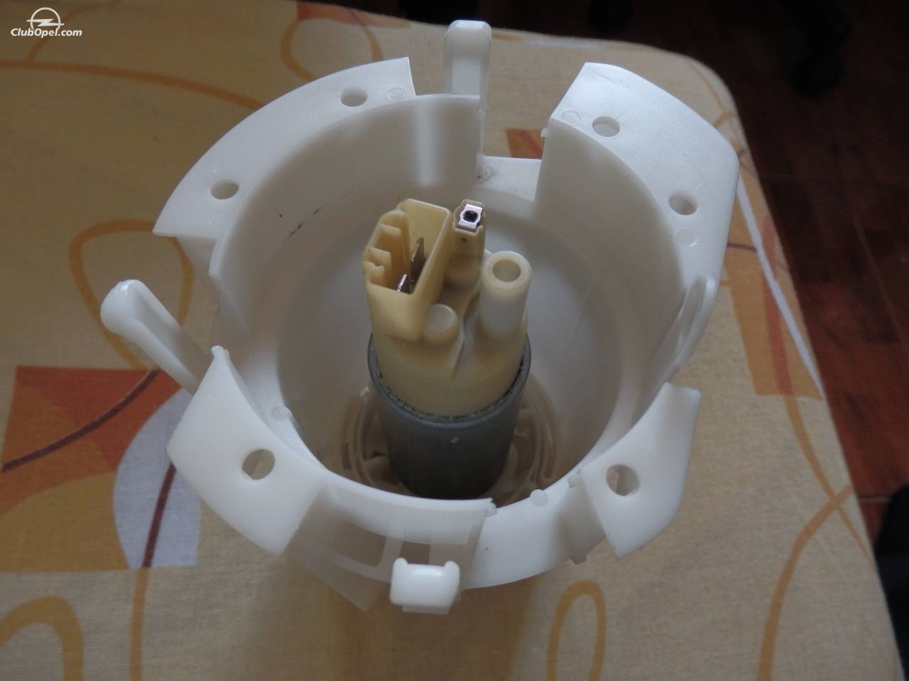

va salut ..am si eu o problema de joi nu imi mai porneste masina invarte in gol ca si cum nu ar mai avea benzina ..asa ca am desfacut tot ce era sub bancheta si m-am hotarat sa verific direct pe 12 v daca merge pompa daca invarte am dat-o jos am conectato la baterie si nu invarte deloc nu face nimic deci e arsa ..dar pe ultima 100 de metri m-am impotmolit nu pot s-o separ de filtru de benzina care e la baza pompei nu stiu ce sistem are sau ce sa fac ca daca trag de el sigur se rupe si nu stiu de unde gasesc altul va pun niste poze poate stiti despre ce e vorba si ma puteti ajuta si pe mine cei care ati mai schimbat pompa de benzina.Eu unu nu pot sa ma prind cum a fost bagat filtru ala in pompa ca e fixat acolo ca naiba si daca iau pompa noua stau si ma gandesc cum bag eu filtru ala acolo

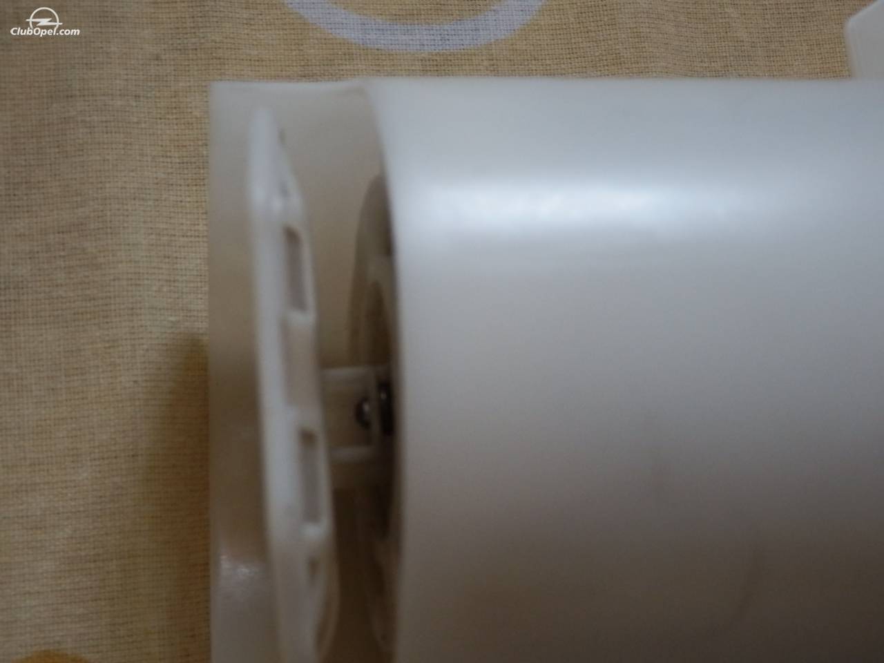

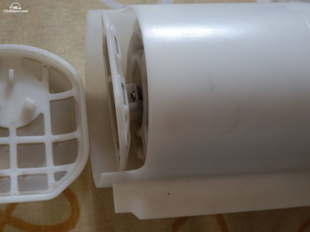

dupa cum vedeti pompa e situata in invelisul ala de plastic si in capat are acel filtru care sta exact pe fundu rezervorului ..si sunt prinse printr-un jgheab acolo in varf se vede si in poze si nu le pot separa deloc daca fortez putin mai tare crapa plasticu ala ..e ca un surub asa ca o ciuperca in varf si e mai mare decat gaura de la fultru si nu trece peste el sub nici o forma ..ce sa fac? sa-l rup ? mai gasesc filtru deasta ca am vazut ca pompa noua nu vine cu nimic in + e doar pompa si atat ..daca a facut cineva operatiundea asta sa ma ajute si pe mine va rog ca stau pe loc din cauza asta 😢

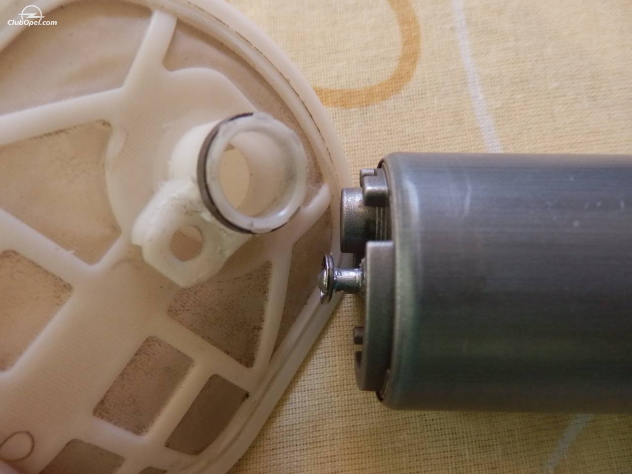

Salut, eu am rupt filtrul, are el o pozitie de yoga in care iese, dar nu mi-am dat seama cum si nici acum nu stiu sa-ti zic.
Pompa noua (pe producator - Topran in cazul meu) a venit cu un filtru la sorb pe care l-am adaptat sa stea bine. In principal am avut nevoie de un guler ca sa stea fix si l-am facut dintr-un furtun. In Nov am un an si cam 10000 km de cand am facut asta si e totul OK.

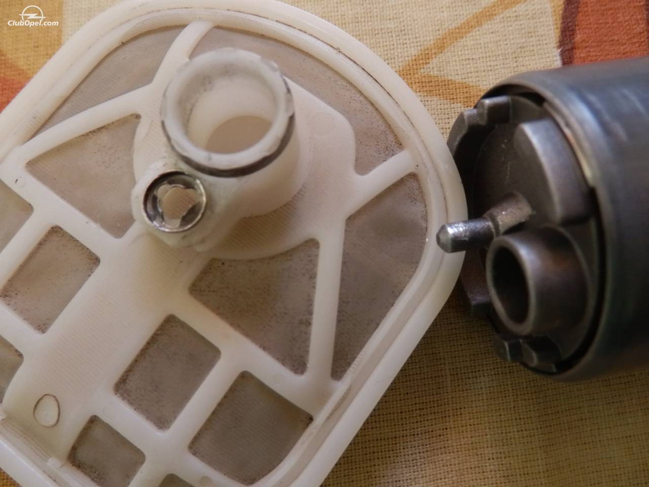

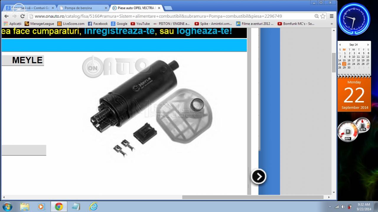

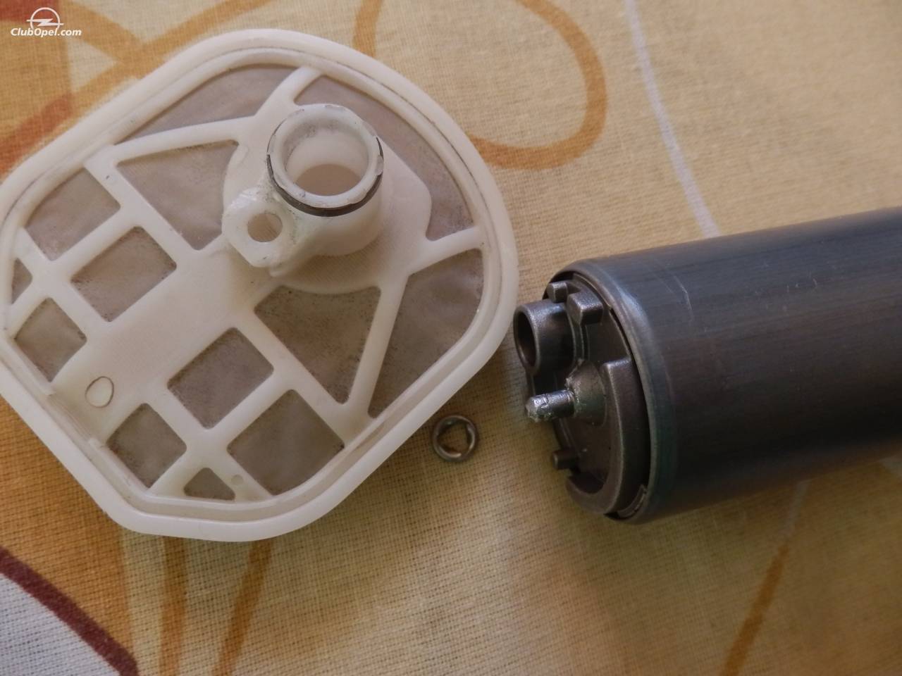

am mai pus si poze cu pompa si filtru separat ..si acum cred ca se intelege dc nu mergea scos filtru de pe pompa pe tija aia de pe sorb avea saiba aia ..care in circumferinta se vede si pe poza 3 e mult mai mare decat gaura aia de la filtru ..nici de bagat nu stiu cum a putut fi bagat ca nu treci saiba aia prin gaura de nici un fel si imi e ca si la bagat o sa fie la fel si acum intreb in caz ca rup ceva pe la filtru care ar trebuii sa vina cu pompa noua gasesc doar filtru sa cumpar? si daca cumpar sunt toate stas sunt la fel de ex merge si pe bosh si pe VDO si pe TOPAL in caz ca il rezolv pe cel original cand o sa incerc sa-l montez ca banuiesc ca nici la pus la loc nu o sa fie usor:( Sa arat ce am gasit si daca cineva imi spune ca e buna atunci e bine pentru ca tot ce am gasit ...e aiurea eu am z16xe si pe toate site-urile gasesc doar x16xel si y16xe cu totu ca eu la cerinte dau z16xe si vreau sa stiu daca se potriveste. Asa la cum arata e la fel o iesire pt furtunu de tur,mufa cu 2 pini de alimentare numai ca in partea de jos la filtru vad ca difera nu mai are si gaura aia pentru stift are doar unde intra in sorb ..cel putin asa se vede pe poza ce sa fac o fi buna?

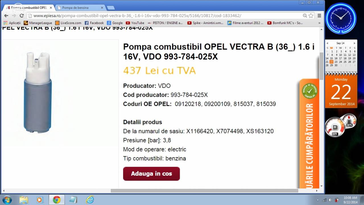

si astea sunt specificatile:
Cod Motor: X 16 XEL
Cod Motor: Y 16 XE
Pâna La Numar Sasiu: X1166419
Pâna La Numar Sasiu: X7074497
Pâna La Numar Sasiu: XS163119
Pâna La Numar Sasiu: YL999999
Articol extins/Info extins 2 cu filtru
Mod de operare electric
Tensiune [V] 12
Presiune [bar] 3
si vreau sa spun ca eu am z16xe si numarul sasiu incepe cu W0L0... deci s-ar potrivi? ..nu sunt increzator deasta intreb si imi e sa nu iau altceva si sa pierd iara timp 😢 daca mi-ar da cineva mai cu experienta care a mai schimbat, pararea ca e buna si se potriveste atunci o iau e 170 de lei

pompa mea era tot originala si arata exact ca a ta. Pompele astea merg pe muuuulte modele de la diferite marci. Deci daca gasesti pe vectra b 1.6, merge indiferent de cod, x,y,z...
Pompa luata de mine era exact la fel cu cea originala dar filtrul la sorb cu care a venit era oarecum universal, dar nu rigid ca cel original si si-a facut loc in locasul original.
Daca vrei sa fie totul ca din fabrica trebuie sa iei pe original cu tot cu plasticul din jurul pompei, cam tot ce scoti tu din rezervor de fapt....

aha pey e bine atunci asta vroiam sa stiu da se potriveste pe masina chiar daca scrie ca e pentru alt cod motor ..filtru ma gandesc ca era deala lunguiet ca asa am mai vazut la unele pompe si nu intra in suportu ala din rezervor da daca e flexibil se inghesuie el acolo...si zici ca sistemu de prindere la filtru era le fel tot asa cu saiba aia de metal ?si daca da cum a intrat usor greu in pompa?

am gasit deasta VDO da ma cam rupe la buzunar si vad ca nu scrie in descriere ca are filtru inclus si nici in poza nu arata ca la cealalta 😢 trebuie sa merg sa-l caut separat sa vad cat mai costa si un filtru deala separat ca pe site-uri nu vand asa ceva separat trebuie cumparat pe comanda cred de la piese auto

Inainte sa cumperi, sa verifici exact presiunea la care lucreaza ce cumperi, am asa impresia ca trebuie sa fie la 3.8 bari... Fitrul nu era cu saiba metalica, era ceva din palstic dar invers fata de cea originala, eu am pus un manson de cauciuc pe teava de la sorb sa fixez filtrul in pozitia corect.
De unde cumperi, mergi cu seria de sasiu sa fii 100% sigur
