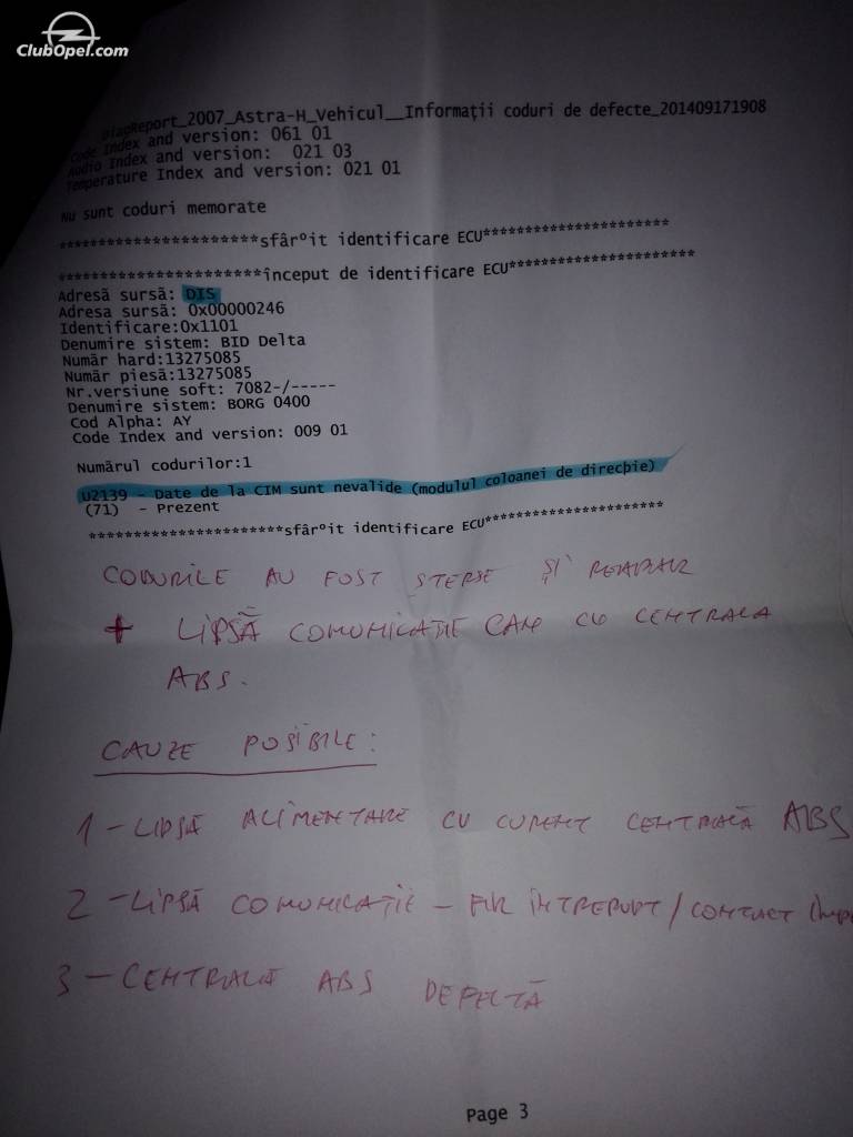

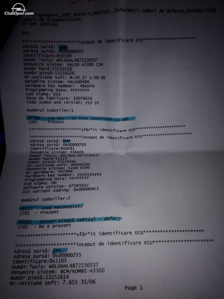

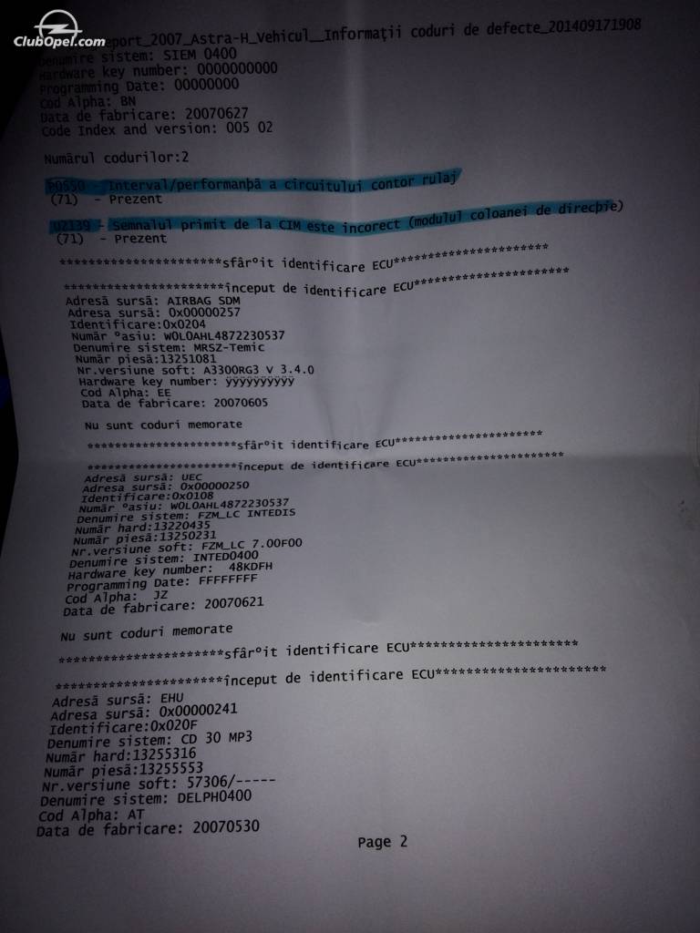

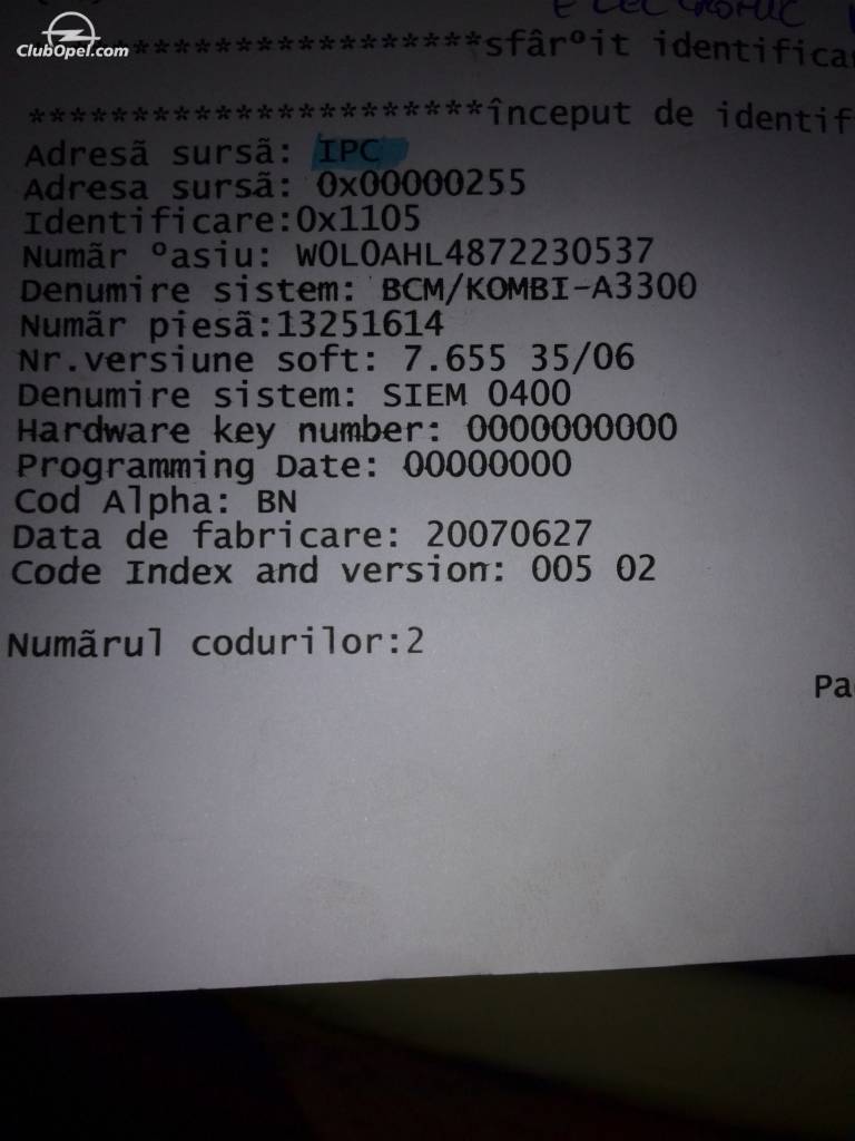

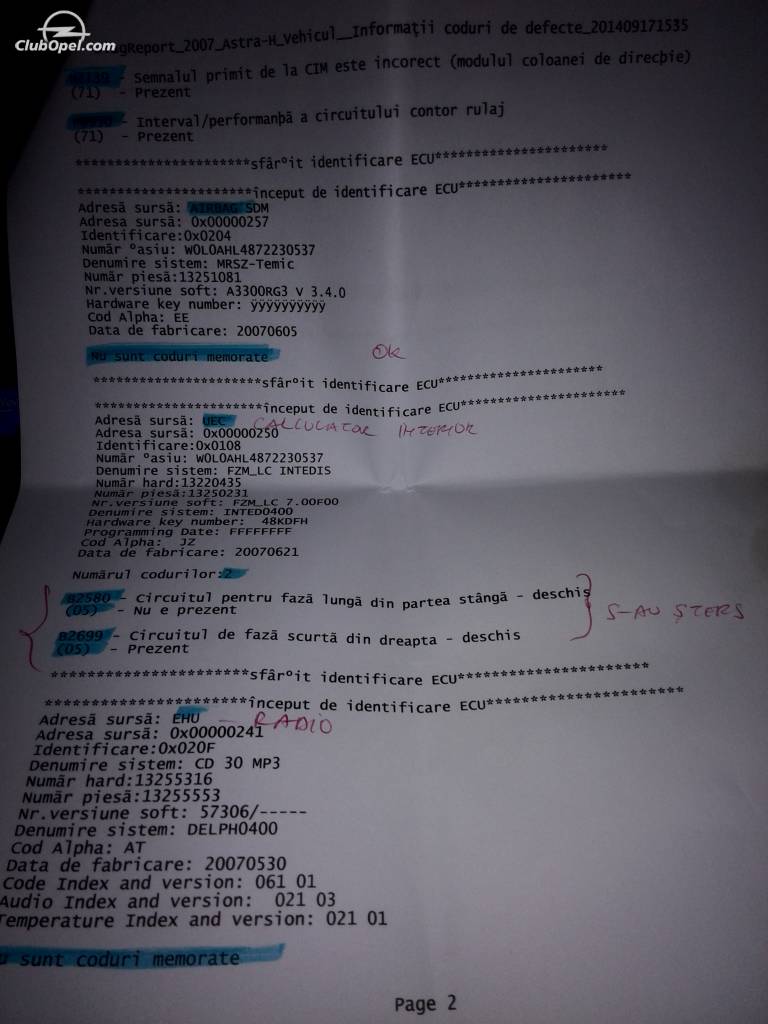

Am un Opel Astra H 1.6 Z16XER (benzina) 85 kw ,an 2008, cumparat 3rd hand , de vreo 1 an si ceva.De curand am schimbat ulei, filtre, distributie, curea accesorii. Masina are aproximativ 70.000 km.Si de ce zic aproximativ, pt ca nu mai am kilometraj, si am in bord aprins de ceva vreme martorul de ABS.
Am fost cu masina la un mecanic, mi-a pus-o la tester, si a ajuns la concluzia ca nu senzorul ABS ar fi problema, ci CALCULATORUL ABS ( care cica s-ar afla sub vasul de expansiune ).
Eroarea daca imi aduc bine aminte, este cam asa : u2108 - CAN-bus -Nu este comunicare cu ABS.
Acum , mai erau si allte probleme odata cu asta si anume : P0550 - Interval/Performanta a circuitului contor rulaj.
Si acum pe hartia pe care o am eu primita dupa testare :
- Codurile au fost sterse si reapar + Lipsa comunicare CAN cu centrala ABS.
Ce e de facut mai exact? Mecanicul meu nu a stiut exact ce e de facut. Eu va intreb pe voi, poate s-a lovit si altcineva de aceiasi problema.
Multumesc anticipat.

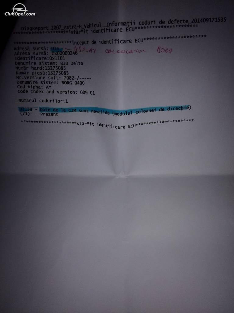

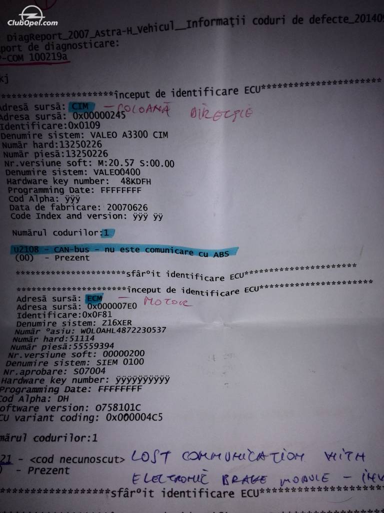

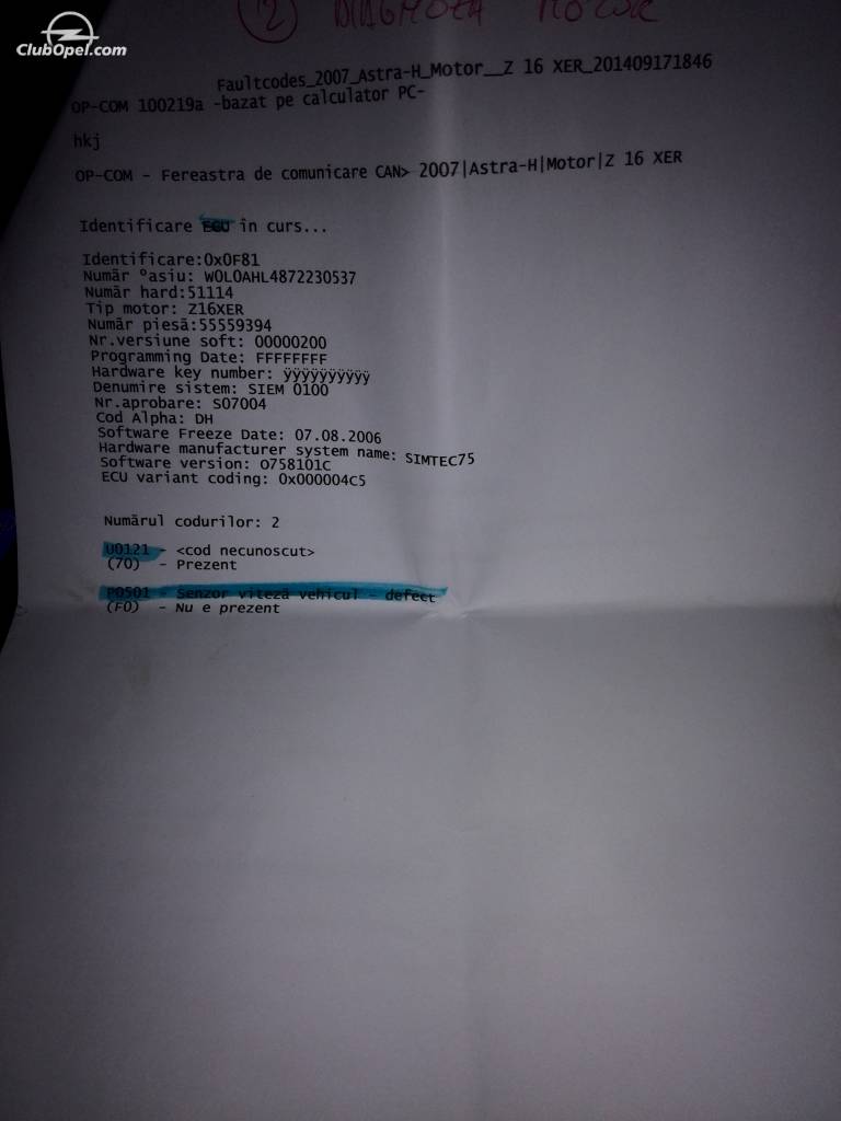

Incerc sa le atasez si astept raspunsul vostru, pt . ca se pare ca eu nu am inteles nimic si nu sunt in stare sa va zic exact care este problema mea 😢
Pozele sunt exact in aceasta ordine :
Imi cer scuze pt. calitatea "scanarii" , sper doar sa intelegeti voi mai mult decat am inteles eu din aceste hartii 😭
