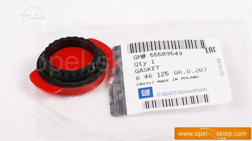

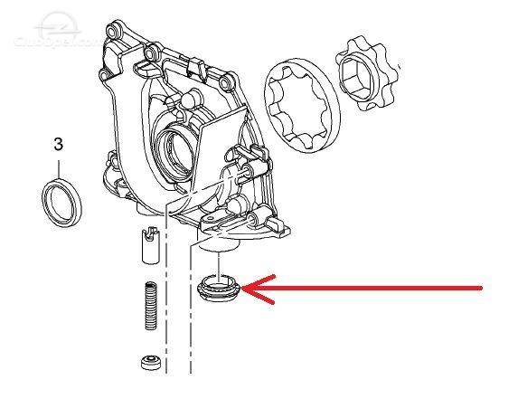

salut tuturor! nu inteleg cum nimeni pe acest forum nu discuta despre situatia actuala din romania unde zeci de masini importate din germania cu km peste 150mii cad una dupa alta cu motoare gripate la cuzineti !fara nici un semn anterior martor aprins de ulei etc!nu se gasesc motoare second atatea cate se cer !
chiar nimeni nu aduce in discutie acest subiect?toti le repara tac si le vand ulterior...unii zic ca pompa ulei...altii ca termoflotul ....concret nici mecanicii nu stiu de ce se gripeaza!

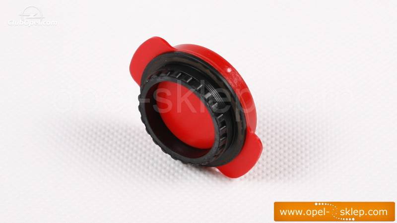

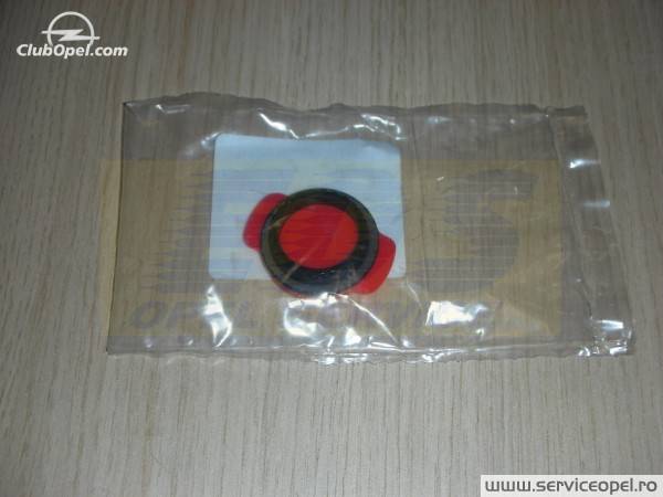

este recomandata schimbarea acestui o-ring, ca masura de preventie:
Cod piesa OEM: 646125
Cod piesa aftermarket: 55589549
