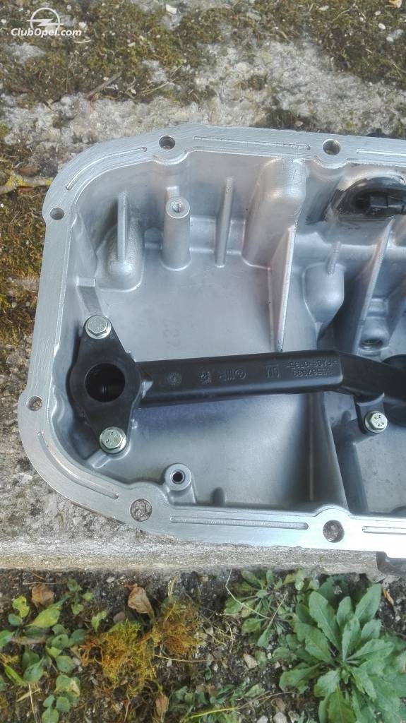

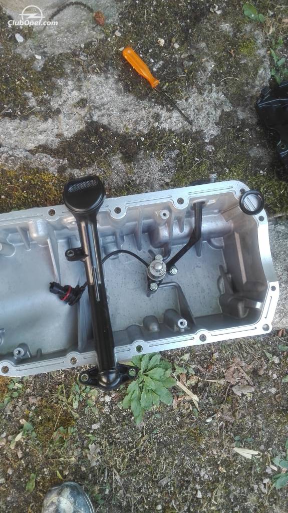

Eu am demontat baia si schimbat orongul de la pompã fara sa fac nici o gaurã în cutia de viteze.Voi faceti referintã la acele 2 suruburi dintre cutie si motor care sunt lîngã volanta de ambreiaj.Cutia are deja 2 gauri una jos si alta mai sus dar pe volanta ambreajului sint 2 canaluri trebuie cã unul dintre ele sã ajungã în dreptul surubului la cele jos si ce de sus Sorbul de plastic din Baia de ulei l-am refuzat . înãlțat cu 1mm așaca acel oring închide mai bine pe sorb
