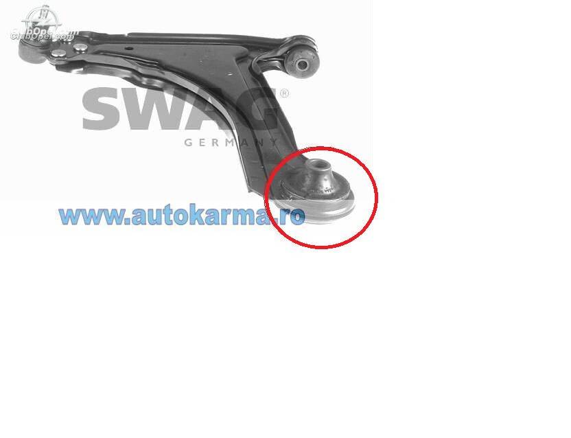

In urma cu arox 2 saptamani am schimbat o bucsa la un brat (stanga) fata pt ca aveam o bataie din cauza celei vechi
Este vorba despre bucsa din partea spate a bratului stanga fata
Atasez si o poza
Ulterior, dupa cca 800 km a inceput si bucsa cea noua sa bata .

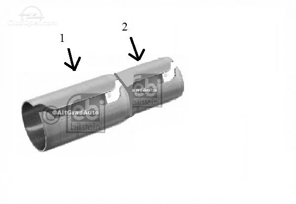

Ceea ce inca nu inteleg, este cum anume trebuiesc montate aceste 2 bucsi metalice in bucsa de cauciuc ?
- una in interiorul celeilalte ?
- sau una ''in capul celeilalte ? (or mai avea loc in acest fel, in suportul lonjeronului ?)
Atasez si 2 poze pt a intelege mai bine ceea ce intreb
Poza 1 (una in interiorul celeilalte)
Poza 2 (una ''in capul celeilalte'')
Mersi inca o data pt ajutor

Una dupa alta,o sa intre in lonjeron
