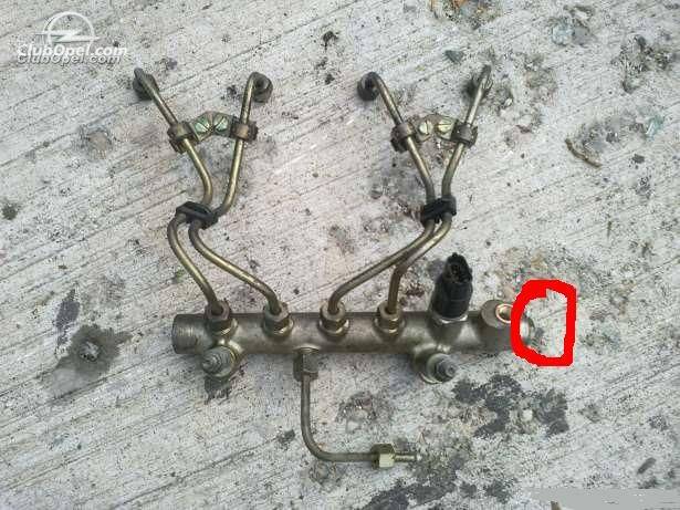

Cat costa aceasta supapa aproximativ? Si cat dureaza montarea si demontarea ei, unde se afla ea. Pentru ca depind de masina si repararea injectoarelor poate dura pana la o saptamana luand in calcul si curierul.

Cea incercuita este. In jur de 600 de lei este parca. Intrebi in mai multe locuri
